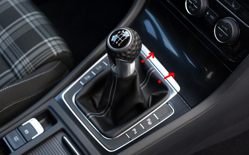

Enlever le cache du levier de vitesse en appuyant au niveau des 2 points rouge dans le sens des flèches et lever

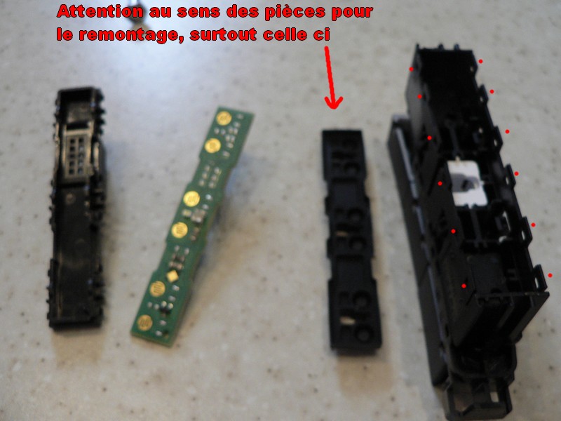

Dégager les pièces en libérant les clips par les points indiqués
Dégagez le bouton de la commande
Sortir la pièce marquée d’un point rouge de la pièce marquée d’un point vert. Pour cela utiliser par exemple des tous petits tournevis plat (3 ou 4) pour écarter la pièce verte à l’intérieur et dégager la pièce rouge (il faut être patient car un peu long)

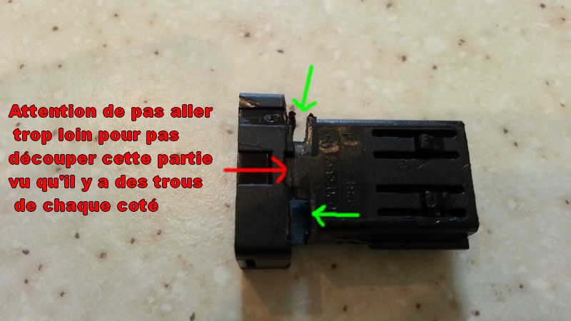

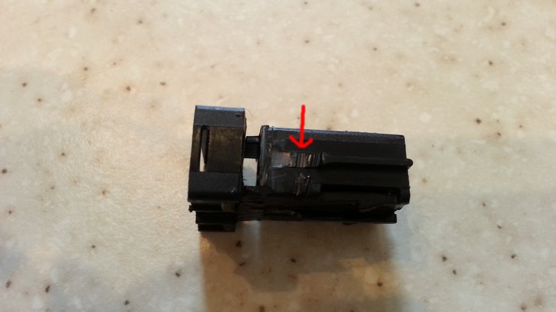

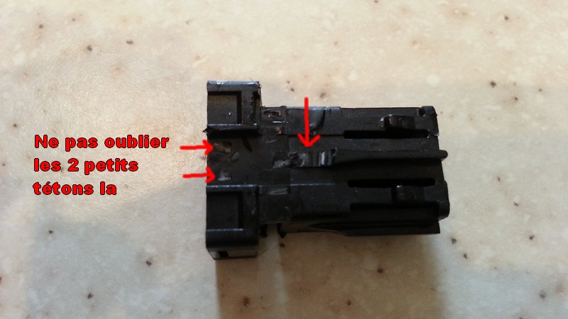

Découper environ 4/5 mm tout le tour (4 faces) + les endroits marqués par les flèches (afin de permettre la course du bouton), une fois tout découpé remettre dans la pièce marquée en vert
Couper les 2 pistes (bien enlever le cuivre) et gratter les 2 pistes en décaler pour accéder au cuivre comme sur la photo, ensuite étamer les deux pistes
Etamer vos 2 fils (15 cm de long environ) et souder sur les 2 pistes (désolé pour la qualité photo)

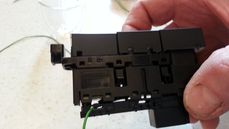

Remettre en place et passer le fil comme la photo
Attention de remettre cette pièce dans le bon sens (sinon il n’y aura pas de contact en appuyant)
Remonter le tout
