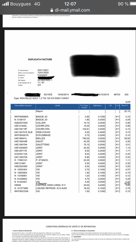

Après une semaine de conduite, je suis soulagé par la disparition de mes soucis.
J’ai reçu la facture pour les réparations
Que la liste est longue
Jugez par vous même :
Le chef d’atelier m’a conseillé un petit rodage
J’y vais donc molo pour le moment et je vais surveiller le niveau d’huile scrupuleusement
Si elle se remet à consommer de l’huile, je m’en débarrasserai rapidement

Pas si cher je trouve par contre il n’y a que les pièces et pas la main d’œuvre qui là je pense à du douiller
T’avais pas non plus énormément de kilomètre donc ça devrait le faire surtout que les pistons et segments sont standards.

Salut Nico !
Tu trouves que 6 800€ de réparations c’est pas si cher ?!
Re: 1,2TSI 105 le moteur claque et se vide de son huile
Je n’arrive pas à voir cette somme sur ta facture je vois que 280 euros
6300 à ce prix là le moteur aurait dû être changé ils sont fous
- Membre bavard
- Messages : 890
- Enregistré le : 20 mars 2017, 12:59
- Voiture : Golf 1.2 tsi 105 DSG7 Carat
C’est pas 6 300 mais 6 800€
Le montant que j’ai payé est de 340€
95% de prise en charge
Je suis d’accord avec toi, normalement, d’un point de vue purement financier, le changement du moteur aurait été plus logique
Résultat des courses, j’ai un double embrayage d’à peine 5000km, de 4 injecteurs neufs, de chambres de combustion nettoyées, d’un piston neuf, de 4 bielles neuves, de joints neufs, d’une culasse contrôlée, d’une courroie neuve et j’en passe...
On verra ce que ça va donner à moyen termes

Je ne voie que des pièces mais pas de rectification de la culasse ou des chambres. A mon avis il a surtout des pièces neuves qui vont faire peu être la différence. Souvent la conso de l huile est du au segments ou au joints de queue de soupapes. A voir moi à ta place plus de 1 litres au 10000 je retourne direct les voir sinon ça restera une bonne nouvelle et une conso raisonnable. Pour ta vente le plus simple restera une reprise
