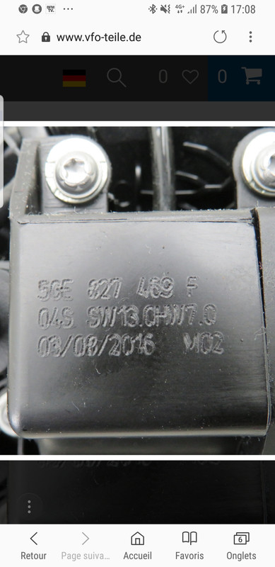

Voilà je voudrais monter une caméra en second monte ma golfette est de 2014 et sur la caméra que je veux monter c'est écrit 2016.
Ma question qui est évidente bien sur est :
est ce que c'est possible :Merci:
mon petit bébé :

Plus que l'année c'est la référence de la pièce qu'il faut regarder.
Par exemple: J'ai une voiture de 2017 si je casse ma caméra de recul cette année il ne vont pas me remettre une pièce de 2017 mais elle aura la même référence ou sera compatible.
Un petit tour sur etka ou équivalent ->Pnikko @ Site pour référence pièces detachées. :accord:
Après c'est mon avis et je ne suis pas un pro loin de là. :D

Oui elle sera compatible et fonctionnera ce pendant vérifié un truc elle est prévu pour une golf 7 GTE ta caméra

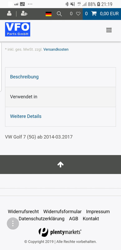

c'est écrit golf 7 5g 2014 -2017 moi elle est de 2014 par contre je sais pas c'est quoi 5g

Il y a un petit liseret bleu autour du VW (qui est propre au Gte comme l'a dit ruskov) donc perso je prendrais plutôt une comme le sigle que tu as (sans liseret bleu).

j'ai lu je sais plus où que c'était les nouvelles caméra avec le liseret bleu j'ai mal compris alors.
D'ailleurs perso j'aime pas trop je préfère les simples ma golf étant gris foncé ça fait pas top ça rajoute une couleur.
ok bah je vais chercher le modèle simple merci
