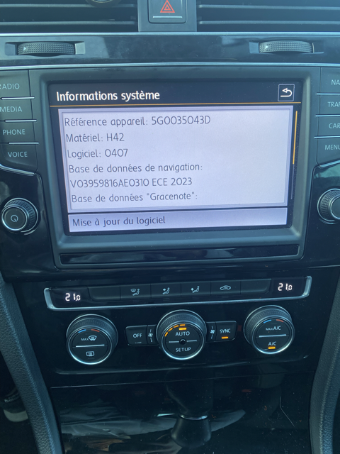

Tu peux nous mettre une photo de ton écran sur:
MENU ---> Réglages ---> informations système
Je pense que tu as ce message car il a du faire un test sur une autre voiture ou sur un genre d’émulateur.
Demande à @Florian13 il aura peut-être une explication pour la compatibilité de l’écran du DM3 avec ton DP1 et peut-être une solution.
Si la dernière mise a jour firmware de ton DP1 n’a pas réglé le souci de compatibilité avec l’écran du DM3, ça dépasse mes compétences en la matière.

Honnêtement je suis comme toi , je suis larguer complet .. moi qui me faisait une joie de changer juste l'écran et pas tout le module dans la boite a gant car bonjour les prix .. oui bien sûr :
Pareil référence appareil a changer ? une idée avant c'était la lettre H
Par contre une idée j'ai toujours le défaut comme quoi ce n'est pas a jour

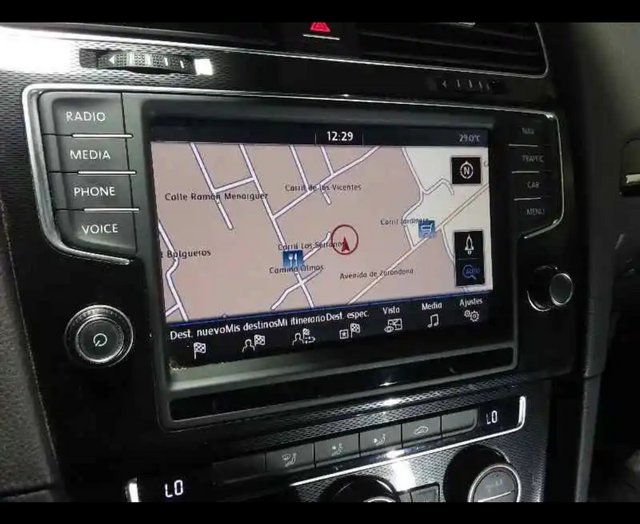

Merci pour vos retours rapides.
@titi73 en fait, entre le 5.8" (DM1) et le 6.5" (DM2), l'écran est plus large mais l'autoradio a la même dimension, donc même garniture, je voulais savoir si c'est applicable aussi pour le DP1 en 8 pouces.
Mais effectivement, je viens de trouver par hasard une photo de l'écran DP1 installé, qui montre que pas seulement l'écran qui est plus large mais aussi l'autoradio elle même est légèrement plus grande. Mais à priori il existe des garnitures pour le DP1, avec la même couleur que la mienne comme dans la photo ci-dessous.
Donc si je prends un écran DP1 (photo ci-dessous) et une unité DP2 ou bien DM2, seraient-ils compatibles ? Merci

Je ne pense pas, sans être sûr il me semble que c'est des histoires de fréquence. Les DM2 et DM2.5 sont compatibles.
Tu peux aussi envisager un covering sur le bout de façade à remplacer, et du coup partir sur un DM2.5 ou un DP3.
Passer d'un DM1 vers un DM2 ou un DP1 / DP2 n'a pas grand intérêt.

Pour le DP1, je parle seulement de l'écran que j'ai mis en photo. Pour l'unité, je prendrai celui qui soit compatible avec cet écran et le plus puissant.
Après si tu me dis que l'écran DP1 est pas compatible avec toutes les unités MIB2, 2.5 et 3. Là j'abandonnerai..
