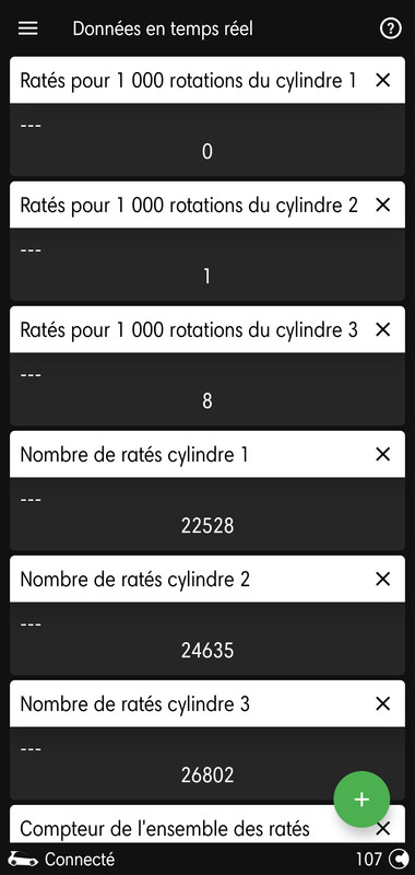

Sur le retour samedi j'ai fait une lecture OBD. J'ai 22000 ratés sur le cylindre 1, 24000 sur le 2 et 26000 sur le 3. Qui plus sur le LTFT elle appauvrit (-4%). Elle ne fume pas et ne semble pas bouffer d'huile, rien dans le vase d'expansion non plus... Les relevé du FAP n'indiquent ni eau ni suie...
Pourquoi des ratés sur 3 cylindres alors qu'apparemment seul le 1 est mourrant ?

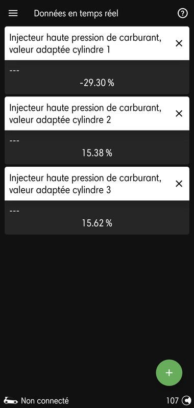

Merci pour ta réponse. Elles ont été testées par deux garages différents et sont bonnes apparemment. Oui le nombre de ratés prouve que le problème date d'un bon moment. De ce que je vois l'injection a compensé la défaillance du cylindre 1 mais est arrivée en butée sur le 2 et 3 je pense. J'ai l'impression que depuis hier les valeurs de recalibrent petit à petit. J'ai des ratés surtout sur le 3 et le 2 mais n'est-ce pas parce qu'ils fonctionnent en limite d'injection ?

Ce que je ne comprends toujours pas c'est pourquoi j'ai une telle correction sur mes injecteurs. Je ne sais pas si c'est normal :roll:
