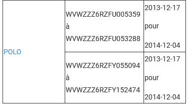

Ta voiture a-t-elle passé le rappel de variateur d'arbre à came lors du changement de la distribution ?
Qu'en est-il sur ta facture ?
Tu peux le vérifier ici depuis ton VIN si tu es concerné par le changement de variateur d'arbre à came ainsi que le changement de sa commande :

Pour le dernier changement de courroie, je ne l'ai pas fait dans un garage Volkswagen.
Apres vérification du VIN il fait partie du rappel dont tu parles mais je ne sais pas du tout si ça a été fait avant que je l'achète et Volkswagen ne m'en a pas parlé lorsque je l'ai amené pour qu'il passe la valise et cherche d'où ça vient.
Est-ce que tu aurais le document complet comme ça je vais écrire à Volkswagen pour vérification et faire procéder au changement. Éventuellement est-ce que tu sais de quand date ce rappel ?
Merci,
Merci,

Je viens de tomber sur le sujet (de mon côté RAS).
A l'époque j'avais entendu parlé de ce problème, mon VIN est concerné (134231) mais quand j'avais appelé VW ils m'ont dit que ma voiture n'était pas concernée.
La voiture est de Septembre 2014 mais n'a été mise en circulation qu'en Janvier 2015. Et sur les factures, RAS.
Je sens que je vais aller faire un petit tour chez VW Mardi matin

C'est le VIN qui compte évidemment,pas la mise en circulation,nuance
Ce topic t'auras peut être permis d'éviter le pire
Tien nous au courant

Okey, donc tu dois avoir la nouvelle référence des bobines: 04e905110P
