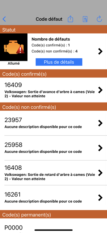

j'ai fait un diagnostique odb , j'ai le code 16409 sortie d'avance arbre came valeur non atteinte.. et le code 16261 avec le voyant moteur allumé
et si j 'ai que le serpentin il me dit valeur turbo faible en erreur

Si t’as le serpentin à un moment, tu as forcément un code défaut à lire dans le calculateur moteur….
Fais une lecture des défauts et poste là ici. Ça se trouve t’as juste un soucis sur le faisceau électrique qui se branche sur la recopie de la position de la tige de contrôle de la géométrie variable… avec la chaleur le problème apparaît plus facilement car le faisceau est peut-être abîmé à force des manipulations…. C’est une hypothèse permis des 10aines d’autres mais j’ai déjà eu ce soucis sur le même moteur donc je propose.

Le problème de ton lecteur de codes défauts c’est qui est vraiment pas très exhaustif on est loin d’un truc officiel du style VCDS ou à la limite un OBDeleven.
M’enfin bref on va faire avec et du coup avec ce cruel manque de détails on doit effectivement se concentrer sur le capsule de la géométrie variable mais faut tout tester…. Vérifier la bonne dépression moteur en route, vérifier le bon mouvement de la tige en faisant un test actionneur turbo dans la valise ou en faisant varier le régule moteur au ralenti, vérifier le faisceau électrique etc etc…

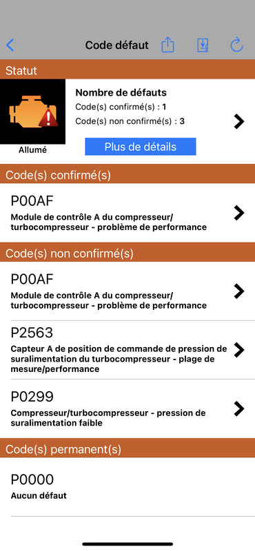

Bon je viens d'acheter odb eleven pro pack VAG.
J'ai 2 erreurs Moteur P00AF00 ( unite de réglage pour turbocompresseur 1 ) et P256300 Transmetteur de position de l actionneur de pression de suralim.
j'ai fait un test de sortie actionner turbocompresseur 1 ( 011f) et la le serpentin se met à clignoter après 3 secondes..
Donc je n y connait rien mais ce serait donc le turbo qui déconne?

J'avais du remplacer la capsule de commande moi aussi avec les meme codes erreur (moteur CLHA)
Voici la pièce exacte que j'avais commandé, elle est aussi compatible avec ton moteur.
https://www.vagdiscount.com/actuateur-w ... -6141.html
Le changement en soit n'est pas compliqué il faut simplement bien penser ensuite à faire un apprentissage des butées de la tige. (Engine --> basic settings --> turbocharger adaptation) moteur en route, l'opération dure une 30aine de secondes.
