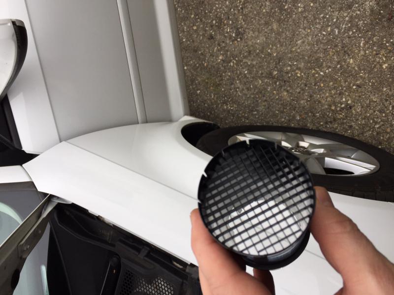

Tu peux effectivement faire reprogrammer le moteur chez un spécialiste hors du réseau Volkswagen.
Aussi, il faudra lui demander de supprimer le régulateur de flux d'air qui a été rajouté directement en face du débitmètre de masse d'air du moteur, à la suite du scandale Dieselgate...

C'est fait, aujourd'hui le Caddy a retrouvé sa programmation d'origine. Par contre, il n'y avait pas de grille au niveau du débitmètre. Le programmateur m'a dit que seul les 1.6l TDi avaient cette grille ajouté..
