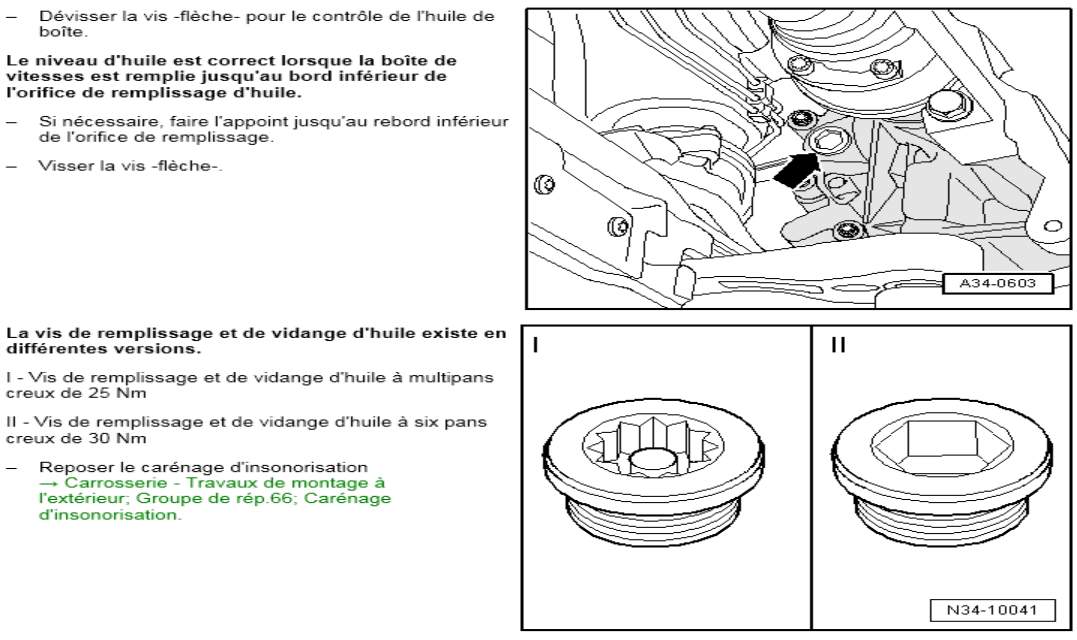

La vidange de la boîte n'a pas l'air compliquée. J'ai toute la doc concernant la Polo 6C allant du démontage complet du moteur au circuit électrique en passant par les réparation châssis.
Elle se fait sur un sol bien plat et par débordement. Il existe un bouchon de vidange et de remplissage au niveau du différentiel.
