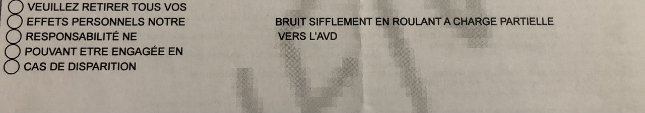

@Le_Combattant
J'ai fait un screen de mes factures de 2016 à propos de la durite sur son problème "acoustique" que j'ai fait changer,et par la suite devenu tardivement un rappel.
"Bruit sifflement en roulant à charge partielle" :
La durite porte la référence 04E133518E
Je te ferais une photo capot ouvert si tu veux...
