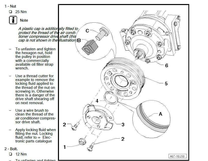

Salut,
@jopara
Voila 2 photos pour ton aide. Aussi sur youtube quelques videos: https://www.youtube.com/watch?v=xDiJint1Nb8

J'ai trouvé pas mal de vidéo et de vue éclate sur internet aussi mais rien qui ressemble a la mienne. Sur la mienne c pas pareil et je n'arrive pas a trouver comment faire :(
Voici des photos de la mienne si vous avez des idées: https://photos.app.goo.gl/Au6Xtr7FW1b3MT497
Le roulement est juste derrière la protection en plastique qui est derrière mon doigt.
EDIT: Voici une photo à 360° trouvé sur internet (lien oscaro première photo): https://www.oscaro.com/compresseur-clim ... OSE1p-SSZc
