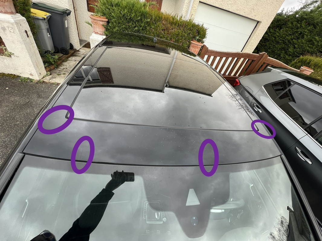

Merci pour vos réponses les gars 🤝
En effet esthétiquement parlant c’est regrettable d’avoir des fissures à un tel endroit. Je suis assez méticuleux également sur tout ce qui concerne mes véhicules donc ça m’embête assez.
@titi73 je viens de regarder un peu plus en détail toutes tes mésaventures concernant le toit ouvrant.
Honnêtement ça n’a fait que renforcer ma crainte que le travail ne soit pas fait correctement dans le cas où je réclame une prise en charge pour remplacement. Surtout que je doute que mon CC soit aussi conciliant que le tien.
Comme vous me confirmer qu’il n’y a pas de risque d’infiltration d’eau, je vais me contenter de mettre un film transparent de type covering ou PPF, cela permettra d’éviter tout problème lié au vernis et à préserver l’assemblage d’usine de cette pièce.

Bon, je m'étais finalement décidé à faire la demande de prise en charge. Mon cc a donc envoyé ma demande à Volkswagen France.
Et à ma grande surprise j'ai eu un retour indiquant une prise en charge de 70 % UNIQUEMENT sur la pièce de remplacement, sous prétexte que cette pièce a déjà été changé sur mon véhicule sous prise en charge de Volkswagen.
Après vérification, en effet la pièce a déjà été remplacé en 2020 pendant la période de garantie du véhicule par l'ancien propriétaire.
C'est drôle de voir que deux ans plus tard cette nouvelle pièce s'est à nouveau fissuré. C'est regrettable de voir que Volkswagen n'a pas apporté d'amélioration suffisante sur cette pièce depuis la sortie de la première génération de la golf 7.
Suite à ca j'ai hésité à rédiger un courrier à Volkswagen France en leur expliquant mon mécontentement et que j'attendais une prise en charge à minimum 90 % de la totalité des travaux, en précisant que le fait que cette pièce soit à nouveau fissuré sans aucune trace d'impact montre a quel point cette pièce présente un défaut de conception.
Mais je m'y suis résigné. J'étais déjà pas très chaud de faire changer cette pièce parce que je souhaitais conserver l'assemblage d'usine (choses qui n'était déjà plus le cas finalement étant donné que celle-ci avait déjà été remplacé), et par peur que cette nouvelle pièce soit mal installé.
Donc à quoi bon encore insisté auprès de Volkswagen France si c'est pour que cette pièce se fissure à nouveau dans deux ans.
Autant laisser la pièce ainsi, cela m'évitera de trop sollicité Volkswagen France dans le cas où un autre besoin de prise en charge se présenterait concernant une autre pièce dans les années à venir.

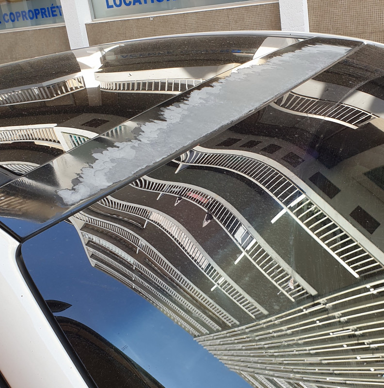

J'ajoute (malheureusement) ma pierre à cet édifice.
J'étais entrain de traiter mes joints du TO pour l'été avec de la Krytox GPL 105 quand j'ai remarqué ces petites stries qui se sentent à l'ongle.
Ce n'est pas une Golf 7, mais sa petite sœur la Polo 6C.
Voiture de fin 2014 avec 101500 km.
Je suis ravi...
Messages : 43408
Re: contour plastique toit ouvrant - vernis se décolle ou se fend
Salut, ayant pas mal travaillé sur le sujet, je crois que sur le forum je suis celui qui a le plus eu de galère avec le TO, je n'ai pas trouvé de cas évoqués avec la Polo.
Dans ton cas et vu ta photo, les stries étant très rapprochées, je ne pense pas que ça soit des fissures mais plutôt le revêtement de surface qui se détériore (les fissures sur ma Golf : titi73 @ [titi73] Golf VII 3 portes Carat TSi 140 ACT Reflet d'Argent Métallisé).
Je crois que j'ai à peu près tout eu avec ce TO, et même au final un remplacement complet du cadre principal :( (titi73 @ [titi73] Golf VII 3 portes Carat TSi 140 ACT Reflet d'Argent Métallisé)

Salut @titi73,
Effectivement, je suis avec passion l'aventure de ta Golf 7 (magnifique au passage :Top: )
La Polo est certes un best seller de la marque (avec la Golf), l'option toit ouvrant reste rare sur cette voiture dont le prix de base est déjà assez élevé.
Je pense que cela à du dissuader plus d'un client.
Sur le forum je n'ai pas trouvé grand chose même après des heures de recherches. La Golf 7 (GTI et R semblent les plus touchées).
En revanche sur Facebook, il existe une page dédiée aux Polo 5 (6R/6C).
Après sondage des membres, certains ont les mêmes fissures que ta Golf ou bien le vernis qui s'écaille.
A cela s'ajoute les bruits de craquement du TO et j'en passe.
Je pense attendre dans un premier temps pour voir comment cela évolue.
D'autant que ma voiture roule tous les jours de la semaine (sauf weekend).
La voiture à été suivi de A à Z dans le réseau: dans un premier temps à Reims et actuellement en Seine et Marne avec moi.
Point négatif, le toit ouvrant n'avait jamais été entretenu par les anciens proprios (pas de graissage des rails). Soit 5 ans.
L'opération d'entretien à été faite il y a 6 mois maintenant à ma demande lors de la révision des 90 000 km.

Petite update de mon côté. Plus le temps passe, plus la pièce se fissure. Je me retrouve aujourd’hui avec 4 fissures. :evil:
Impressionnant pour une pièce qui a déjà été remplacé pour problème identique.
Heureusement pas de problème d’infiltration d’eau. Et jusqu’à présent le vernis ne se décolle pas.
Mais mon TO fait un bruit lorsqu’il est en position entre-ouvert.
Vous m’en voyez ravi :bounce:
