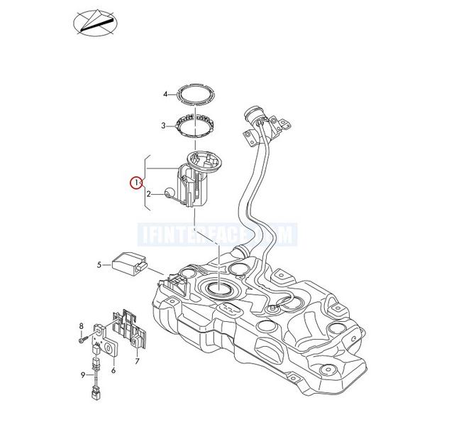

Trouvé !
C'est comme sur Toyota, le filtre se trouve désormais intégré dans le combiné pompe / jauge (pièce 19 dans le schéma ci-dessous). Toujours chez Toy', il existe une trappe d'accès sous la banquette arrière. A voir sur Golf...

Kyle a écrit :
Trouvé !
Très bon travail j ai consulté le schéma auparavant mais j ai pas fait attention :D !!!
la question qui se pose maintenant pourquoi cet emplacement d’accès difficile , est ce qu'il faut le changer ?
Messages : 6384
Localisation : 60
Re: Filtre essence
La position donne l'impression que pour VW, le filtre est à vie sur la voiture. Je pense toutefois qu'au bout de 100 000 bornes, un changement lui ferait le plus grand bien. Lors de cette opération, le plus important est de s'assurer une complète étanchéité au remontage.
