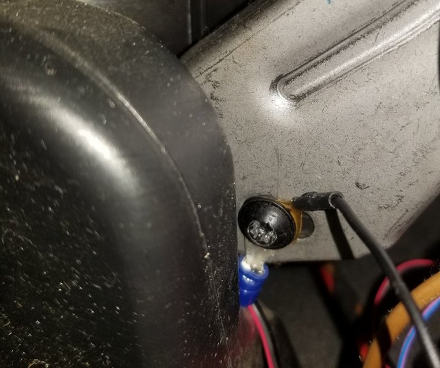

Question con la masse vous la prenez ou ? Parceque moi la masse est prise sur la carrosserie le problème pourrai pas venir de la par hasard ?

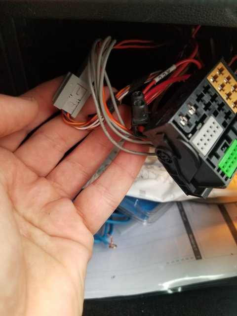

Je veux bien t'aider, reprenons du début de qui provient la caméra? Et montre moi des photos du faisceau en détail, on va commencer par ça
rudy77
Messages : 29
Enregistré le : 25 janv. 2021, 17:44
Voiture : golf7
Re: [TUTO] Retrofit - Caméra de recul OEM
Message par rudy77 »
Ok bon la camera c'est du aliexpress... (oui je sais c'est pas top qualité) voici le model :
ne pas prendre en compte l'adaptateur bleu avec le rca, moi j'ai eu un adaptateur can bus :
ensuite sur la prise bleu d'origine j'ai rajouté les fil (blanc et noir) présent sur la prise bleue fourni :

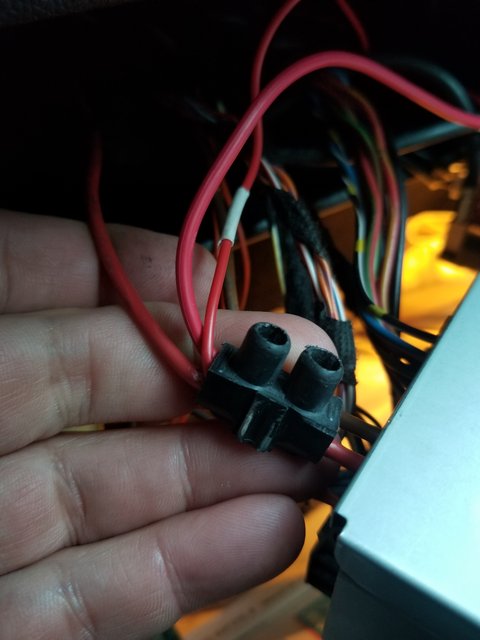

concernant l'alimentation désolé pour le raccord avec le domino mais j'avais que ca, le mec qui me l'as monté avais fais ca comme un porc, donc j'ai raccordé le 12v de la cam (petit fil rouge) et le 12v du moteur a bascule (gros fil rouge) connecté donc derrière le poste :
sachant que d'origine au bout du petit fil 12v il y avait un truc comme ca :
Le mec qui me l'as monté a surement du avoir la flemme d'aller jusqu’à la boite a fusible et c'est arrêter derrière le poste.
concernant les masses (de la camera et du moteur de bascule) elles sont sur la carrosserie et deja testé sur d'autres point de masse :

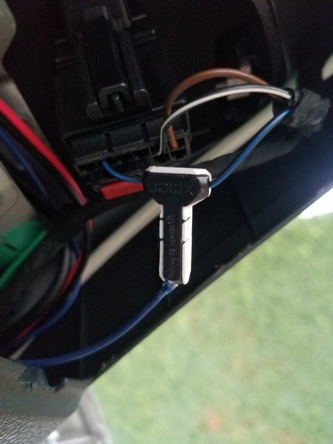

ensuite concernant le fil bleu ben il est donc brancher directement au feu de marche arrière (en bas a droite du haillon) :

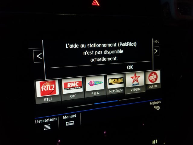

Salut, bon j'ai fais un test juste pour voir sans branché le l'adaptateur can bus :
et la du coup la camera ne coupe plus, l'image s’affiche a chaque marche arrière, le seul hic et pas des moindres forcement c'est que je n'est plus aucune lignes, et un "no can" tout moche en rouge, bon c'est logique etant donné que ce n'est pas branché mais du coup le probleme viendrai t'il pas de la ? est ce que les lignes dynamiques sont compatible avec ce model ? sachant que lorsque cet adaptateur est branché les lignes suivent bien la direction du volant mais malheureusement l'image se coupe, au final ni a t'il pas quelques chose a configurer via vcds a ce sujet ?

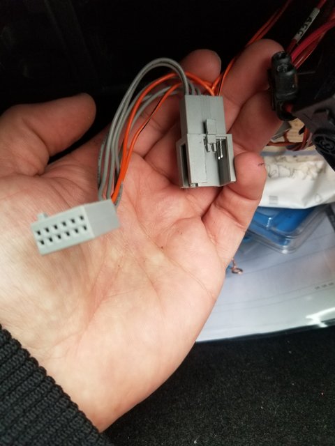

Bonsoir j'ai une petite question
J'ai ce câble comme sur la photo mais je sais pas s'il faut les brancher ensemble car sur le manuel de la caméra il en parle pas et ici non plus
Cordialement

@Romain74 Salut, oui ils se branchent ensemble.

Romain74 a écrit : 08 févr. 2021, 17:57
Cordialement
Salut,
oui comme dis il faut les brancher ensemble c'est pour alimenter la camera de recul
Un +, un + sur feu de recul et normalement une masse
