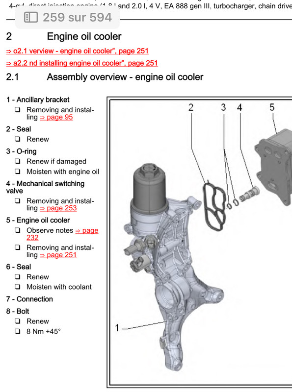

Je pense qu’on doit avoir les mêmes docs, j’ai tout ce qu’il faut comme info mais je ne trouve pas c’est fou !…
Effectivement, moi je ne l’ai pas changé car j’ai fait mon test de pression avec mano, donc pour moi ce n’est pas ça.
Mais toi oui tu peux le changer ça coute 10€ même pas.

Re: code défaut au vcdd P164B
Salut Tony,
C’est vraiment du délire !
De mon côté je vais changer le capteur et la vanne de pression d’huile ce week-end. Mais bon je suis pas hyper confiant.
Petite question concernant ta vanne de refroidissement de piston N522, j’ai remarqué que lorsque je met le contact sans démarrer le moteur, la vanne chauffe. Est-ce que c’est pareil de ton côté ? Ça me paraît quand même bizarre.
J’ai vu que cette vanne pouvait entraîner l’allumage de l’EPC et la limite aux 4000tr.
Après je vois plusieurs choses qui pourraient jouer sur la pression également comme par exemple
1/ la tige en plastique dans le filtre à huile, qui serait mal fixée ou pas exactement à sa place par exemple
2/ une petite valve mécanique dans le refroidisseur d’huile
[url=https://postimg.cc/wR3DDwM9]
C’est dingue on est pas les seuls à avoir ces foutu problème mais je vois aucunes solutions.
Bon courage !
Bon courage !
