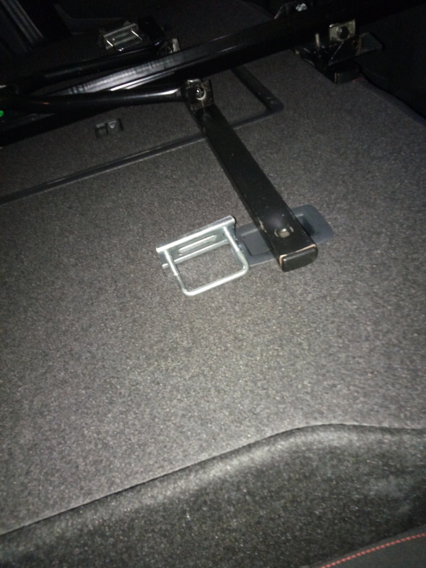

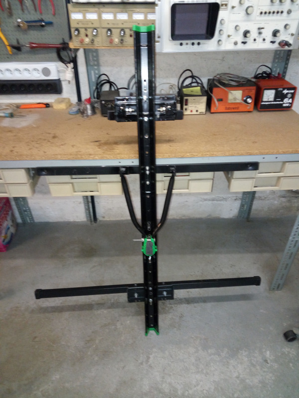

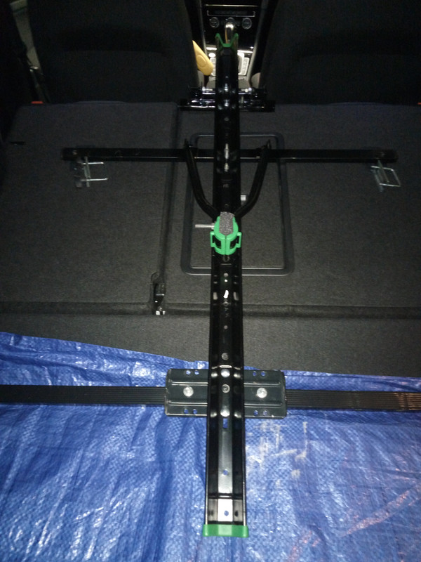

Pour celles et ceux que cela intéresse, j'ai construit un support vélo de route artisanal qui se monte sur les GOLF 7 berline ( GTI ou normal ) à partir de matériaux de récupérations . Coût : 0 euros ou si peu ...
Acte 1: But/ Cahier des charges
Le but était et est de mettre mon vélo de route en sécurité dans la GOLF lorsque je vais grimper les cols en motagne ( alsace , alpes, pyrénées) .
Pour autant , je suis donc obligé de rabattre toute la banquette arrière et de me servir de s accroches isofix .
Néanmoins, il me faut aussi de la place pour mettre mes bagages .
Acte 2 : Réalisation
Matériaux utilisés:
Vieux supports type gouttières des années 80/90
Barre de toît de la 305 à mon défunt papa.
De le ferraille de récupération ( équerre, T, etc )
Quelles vis et écrous
On peut aussi souder à l'arc si le coeur vous en dit ....
Acte 3 : servitudes
Je suis obligé d'enlever la roue avant et la selle
Je sacrifie deux places à l'arrière .
Les photos vont suivre
Cordialement
JMP77
