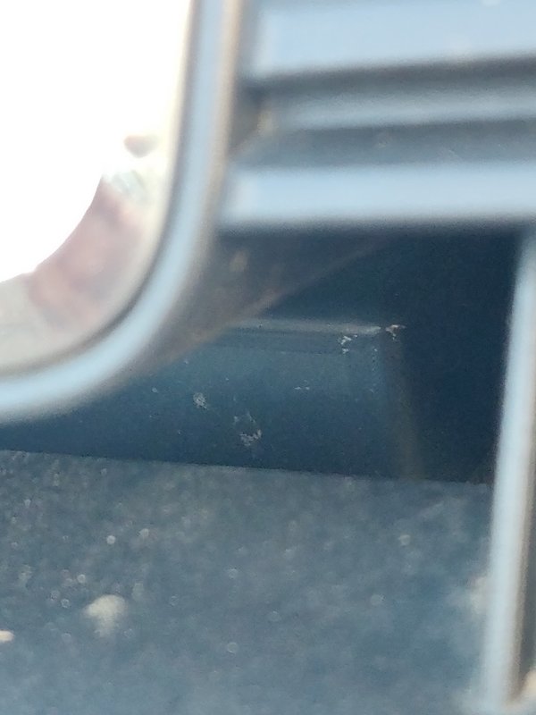

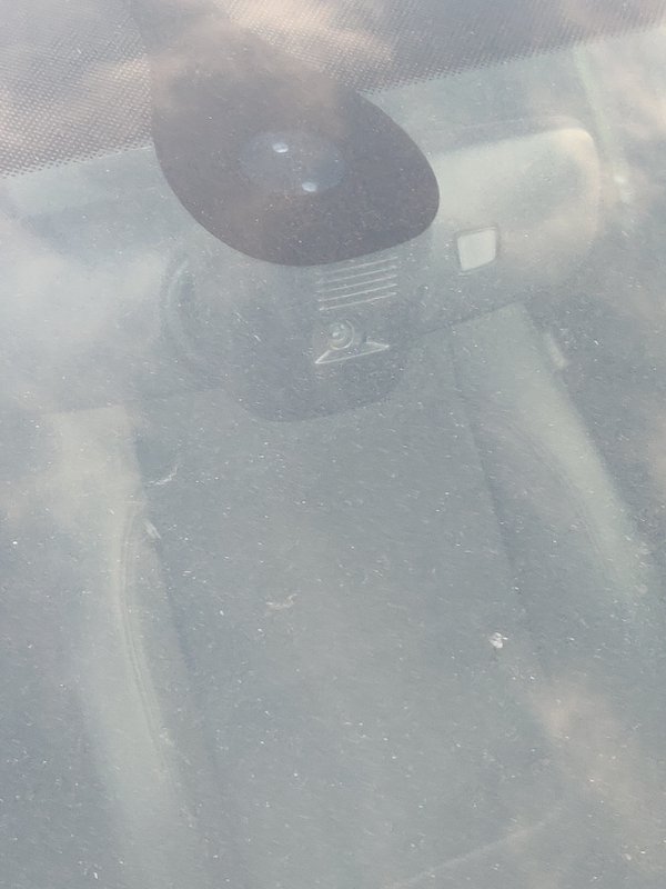

J'ai l'impression d'avoir une caméra sur mon pare brise. J'ai l'impression d'avoir un radar sous mon bouclier avant. Je n'ai pas regardé derrière le miroir de mon rétro car j'ai eu peur de le casser. (j'ai un doute sur comment le démonter :roll: )
Il ne suffit que de faire une reprogrammation via OBD2 ? Ou c'est plus compliqué que cela ?

La caméra est étonnante. Elle me fait plus penser à une dashcam.
Ton Alhambra est-il bien français ?

Pour l'Auto-Hold, c'est pareil que l'aide au démarrage en côte ? Je le voyais plutot comme une aide au freinage.
Sinon en regardant sur le net, cela m'indique bien que c'est une voiture FR, acheter neuf en France.
Donc pour la caméra, aucune idée.

C'est vrai que si on regarde sur le net, dans la catégorie accessoire pour SEAT, on trouve ce genre de "truc" dans la catégorie DashCam.
https://shop.seat.nl/auto-accessoires/i ... /dashcams/
Etrange ....

en me promenant dans la rue (à pied), j'ai trouvé un VW Touran avec la même caméra que moi (en apparence) et le régulateur de vitesse adaptatif (ACC). Cela m'a interpelé.
Et en regardant sur le net, je suis tombé sur ce petit tuto qui explique un peu mieux pourquoi j'ai une caméra.
Donc ce n'est pas une dashcam !! Une énigme résolu ;)
