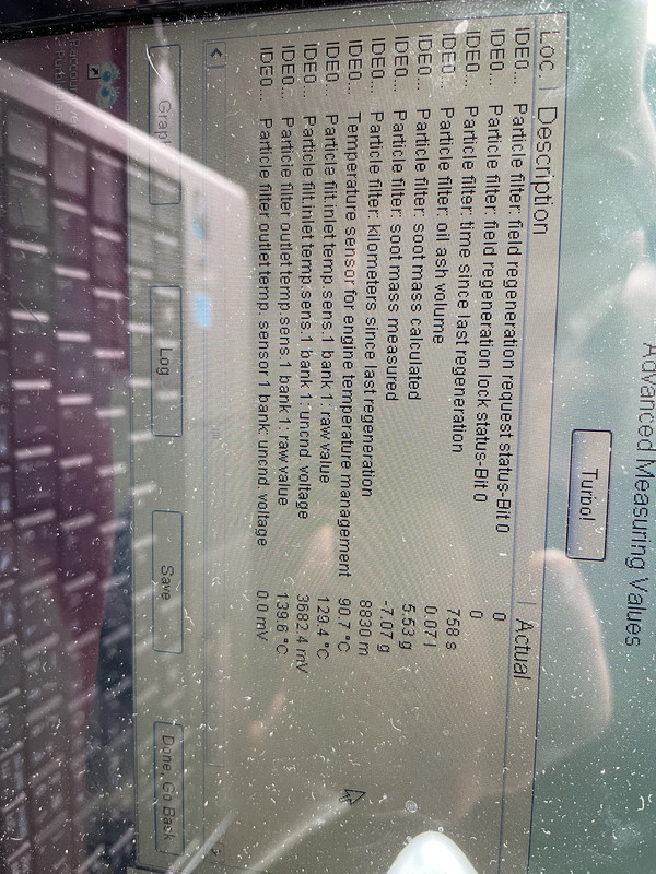

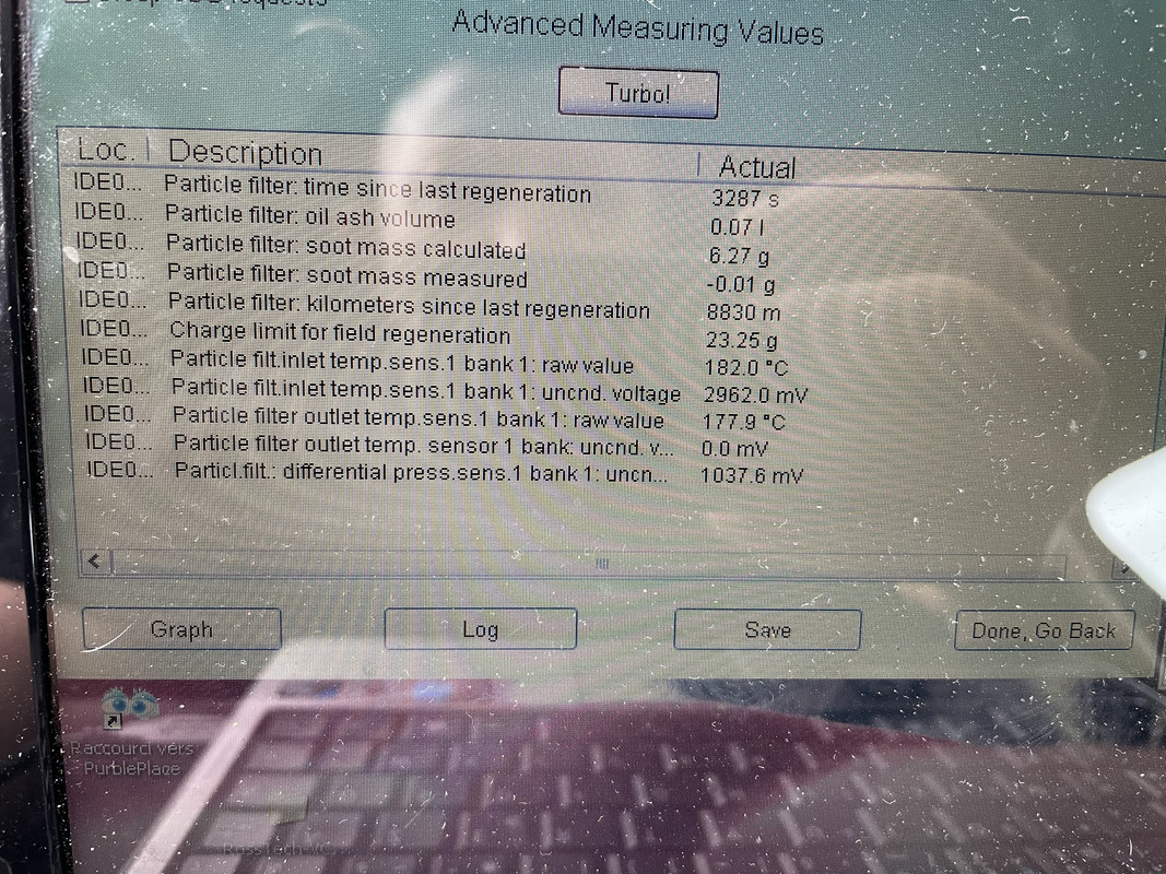

bonjour , apres 2 semaines de conduite , me voila confronte a un probleme qui n en ai peut etre pas un ;)
je me retrouve avec une regeneration , jeudi / vendredi et dimanche je vous met les captures ecran vcds , dites moi si tout est normal ou pas ?
mesures prises au ralenti et moteur a 90°
merci d'avance , mais des regenerations journalieres c'est la premiere fois que je vois ca .

je donne des nouvelles , ayant aucun defaut et des valeurs plutot bonnes , j ai contacter vw st cyr sur loire en expliquant le souci , apres verif la voiture fait partie d'une campagne de rappel concernant les problemes de regenerations .
rdv le 21 juillet
Re: babas37 golf 7 gtd
Dans ton malheur, bonne nouvelle tout de même.

bonjour hier la golf est passé chez vw pour une mise a jour calculateur concernant les regenerations intempestives ,
