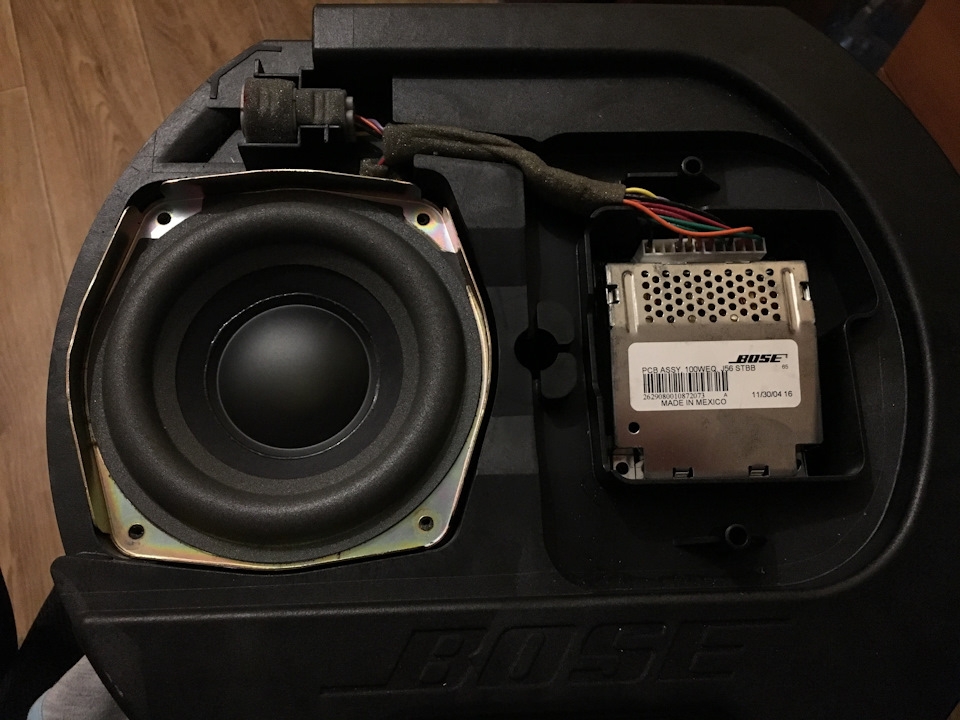

J'ai continué mes recherches et trouvé ce caisson
j'ai trouvé ce caisson amplifié GJ5a 66 960 l'ampli fait 100 watts
il se monte sur mazda et audi (Q7 et certaines A3) et le tarif est tout doux :Rouge:
https://www.ebay.fr/itm/Mazda-RichBass- ... 1698751095
Plus de photos du bestiaux
https://sprzedajemy.pl/mazda6bosegj5a66 ... nr54219548

Re: Monter caisson Dynaudio/bose en seconde monte
Tu peux montrer tout les caissons possible il restera le même problème qu'il te faut une sortie pre-out que tu n'as pas donc tu dois convertir le signal des hp en pré-out comme expliqué dans mon post plus haut.
De plus avec un caisson déjà amplifier avec ce type d'ampli tu ne pourras rien régler (fréquence de coupure et le niveau de sortie) ce qui veut dire que tout va passer dedans y compris les voix et tout le reste et impossible d'ajuster le volume puisque dans leur config d'origine c'est le poste qui fait çà et toi tu as un poste qui est dépourvu de sortie caisson.
