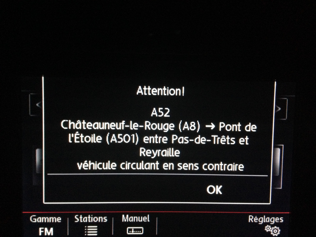

Je l'avais sur le DM1 et sur mon compteur MFA couleur
Une photo que j'avais pris de mon DM1
https://i.postimg.cc/3w0nbGCK/DM1-vehic ... traire.jpg
Tu as pu le trouver sur le DP3 c'est top. :Top:

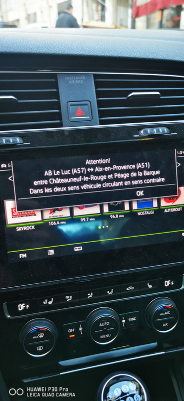

Donc pour le TMC , même si il est fonctionnel , les alertes sur l'écran comme tu le montre c'est un codage en plus.
Messages : 2470
Message par Florian13 »
@Goal Oui, exactement, après coup de bol aussi d'avoir reçu l'alerte, dans le sens ou ces événement n'arrive pas souvent si j'avais pas reçu ça, j'aurai pas confirmé à Thierry que ce que j'ai changé marche, finalement oui.
