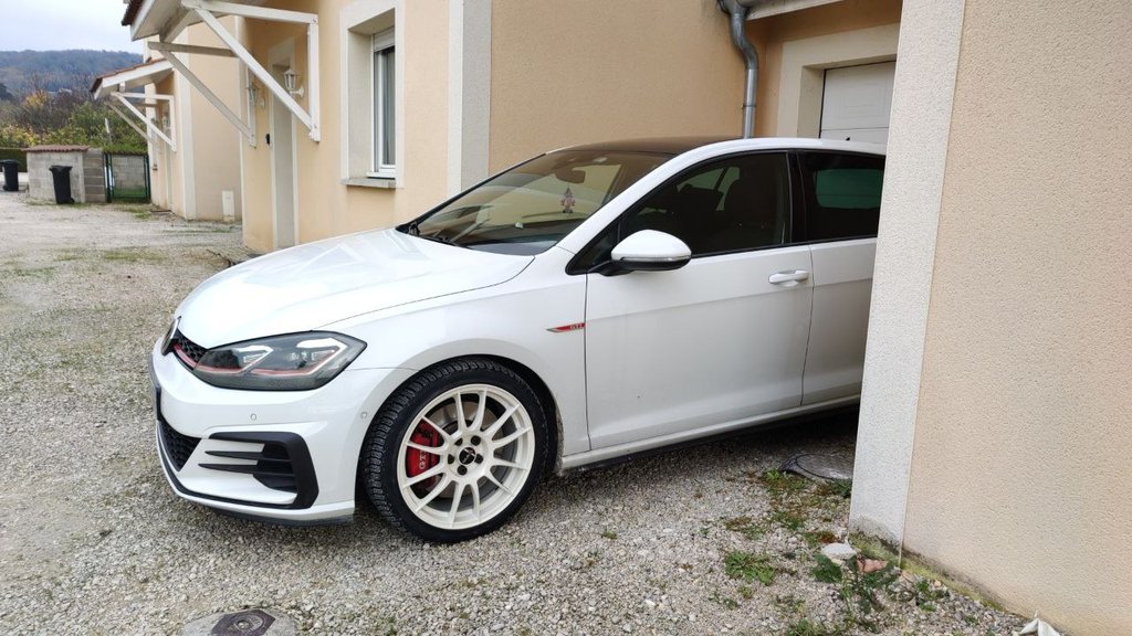

Jantes hiver 18" depuis des 19"
Salut à tous,
je viens d'arriver sur le forum et j'ai pu me renseigner quand même pas mal avant de m'inscrire ici car avec l'arrivée de ma nouvelle GTI, je voulais passer sur des plus petites jantes pour l'hiver.
J'ai donc parcouru pendant des heures les spécificités de la golf en version GTI pour connaitre et comprendre les dimensions qui "passent" et je voulais aujourd'hui venir rassurer ceux qui hésitent ou ont un doute ou tout autre point noir sur une dimension.
J'étais donc équipé pour l'été de :
  • Brescia 19" (7.5 x 19, ET51) avec des Pirelli P-ZERO 225/35 R19
et pour l'hiver je suis passé sur :
  • MAK - XLR 18" (7.5 x 18, ET45) avec des Nankang WINTER ACTIVA SV-4 225/40 R18
J'avais un doute avec l'ET car il ne rentrait pas dans les cotes recommandées par le constructeur (de ce que j'avais pu voir 49 - 53) mais au final le fit est "large".
Le WillTheyFit
Voilà merci de m'avoir lu, si ça à pu en aider quelques-uns c'est avec plaisir !
