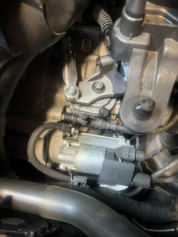

J'ai vu sur des vidéos des gars qui mettaient de la graisse graphite sur cette pièce.
Je pense que ça peut faire que du bien.

Quand j'ai installé celui de Thierry, j'ai mis de la graisse à l'endroit que tu as entouré sur la photo. Et si je ne dis pas de bêtises, le slider en plastique était déjà graissé par le fabricant sur le miens (la V1 était livrée déjà assemblée).

Maintenant reste a voir si on peut graisser l'exterieur de la pièce sans tout démonter.
@Jul01 Tu sais exactement quel type de graisse ?

J'ai mis ce que Thierry avait à disposition, c'était de la graisse blanche au lithium si je ne dis pas de bêtises. Tu devrais arriver à en mettre sans tout démonter, il suffit d'enclencher les rapports pour que le slider ressorte vers l'extérieur.
