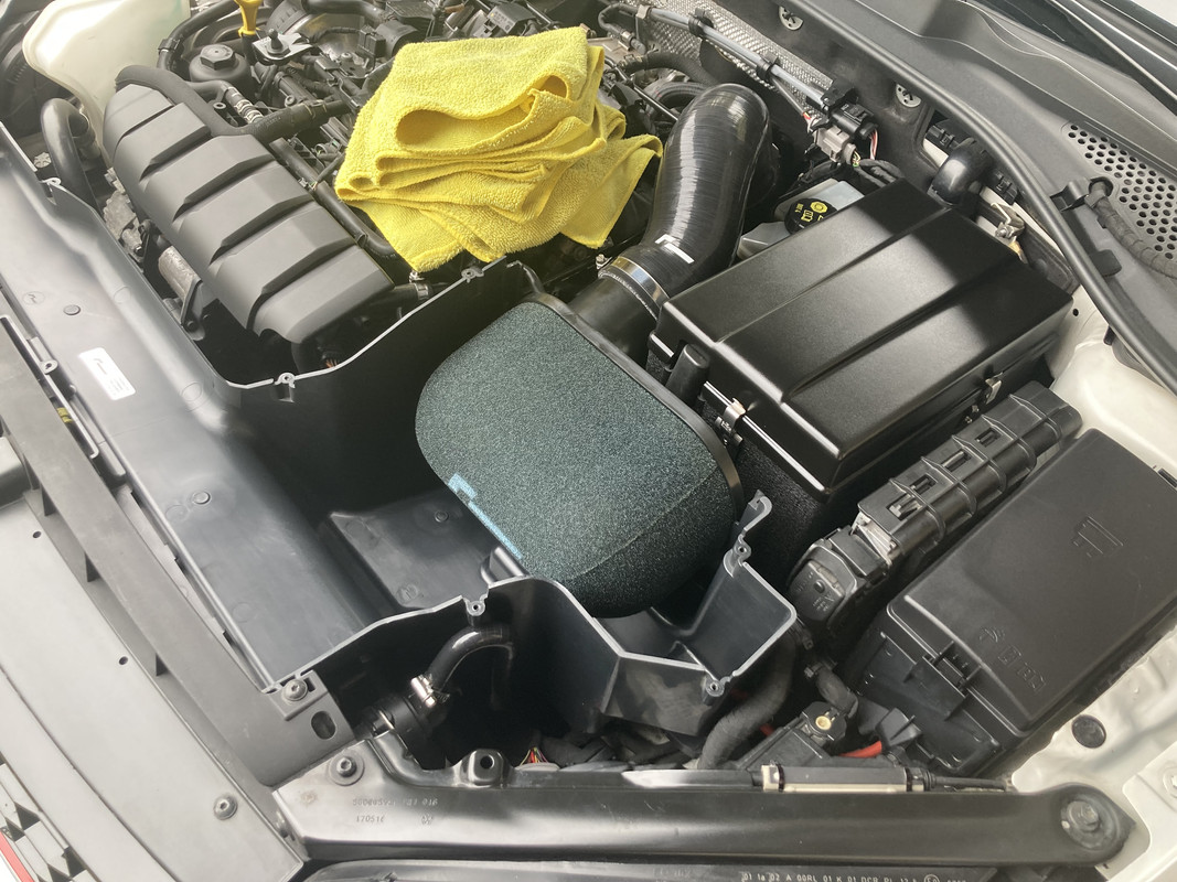

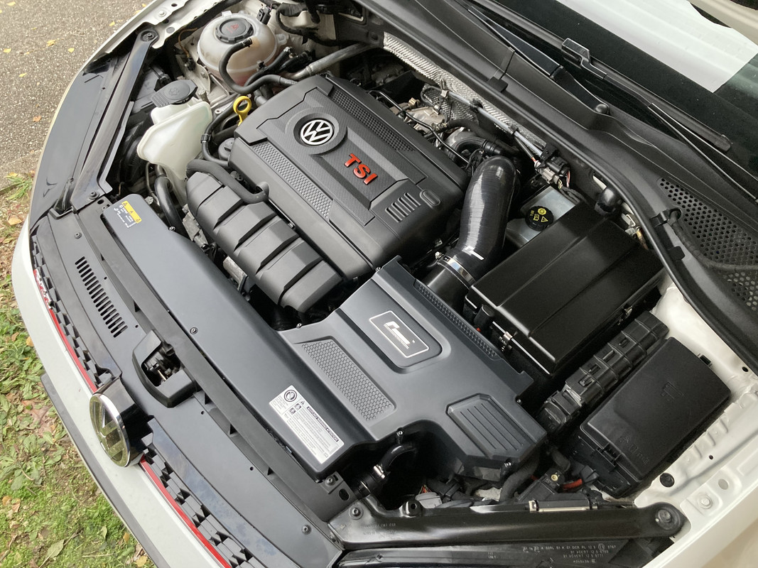

Je me suis occupé de ce qui était dans mes cordes, un p’tit coup de propre dans la baie moteur puis changement du filtre de la R600.

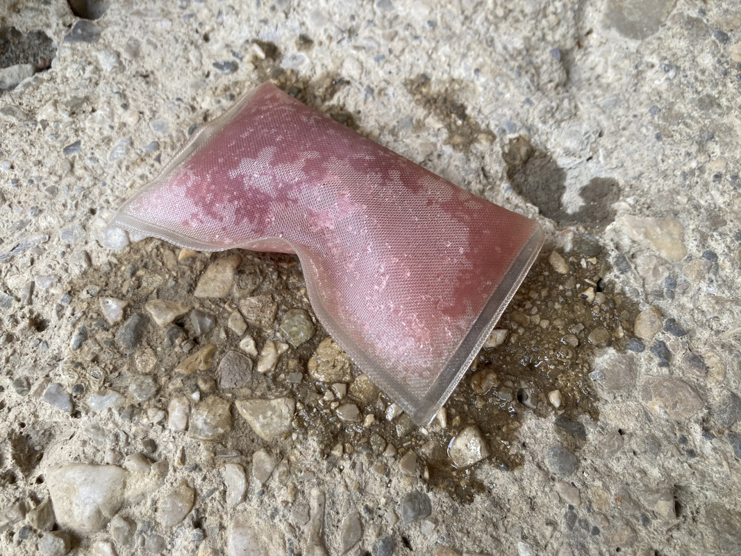

J’ai enfin viré le sachet silicate du vase d’expansion, mieux vaut prévenir que guérir.
Ce n’est pas évident de l'extraire, j’ai mis des gants en nitrile afin d’aller le chercher directement à la minime. Avec un peu de patience, on arrive le positionner correctement vers l’entrée du bocal. Ensuite on serre les fesses et on tire délicatement avec une pince en évitant de le déchirer ! 🥵

:top: bien joué pour le petit sac source potentielle de grande déconvenue.

Toutes les golf gti et r ont ce sachet dans le bocal ????? faut que je l'enlève alors :peur:

Je viens de vérifier sur une photo de mon téléphone et j'ai bien un petit carré avec ecrit sillikat :pleure: donc faut que j'y pense. Merci en tout cas. Je viens d'apprendre quelque chose.

D'ailleurs, est-ce arrivé à quelqu'un de voir le sac se déchirer lors de son retrait ?

Le sac semble robuste mine de rien, mais la sortie est étroite.
En utilisant une pince plate une peu large pour avoir une bonne prise, normalement pas de soucis pour peu que le sac soit orienté correctement.

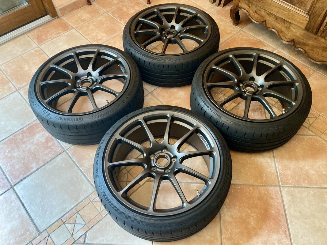

La belle a eu sa révision hier, j'en ai profité pour leur demander de monter le set hiver.
J'ai astiqué le set été ce matin, puis CT dans l'après-midi. Tout va bien hormis un peu de corrosion sur les berceaux.
