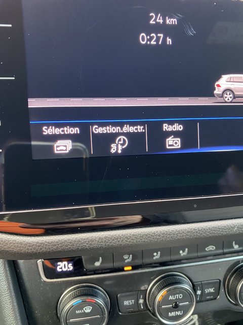

j'ai changer mon discover pro mib2 pour un discover pro 9.2" mib2.5
j'ai un petit soucis j'ai un Tiguan mk2 et ce discover vient d'une E-golf
j'ai réussis a changer l'écran de démarrage en r-line et la voiture dans véhicule qui était une golf
via long codage avec obdeleven
quand j'appuie sur menu de la climatisation rien ne se passe et quand je vais dans climatisation
il ya juste écrit off et aire care mais rien ne se passe si j'appuie dessus le dessins du tableau de bord
est une golf
j'aimerai aussi rajouter le side assist et front assist et lane assist dans les aides à la conduite du discover
si possible

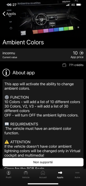

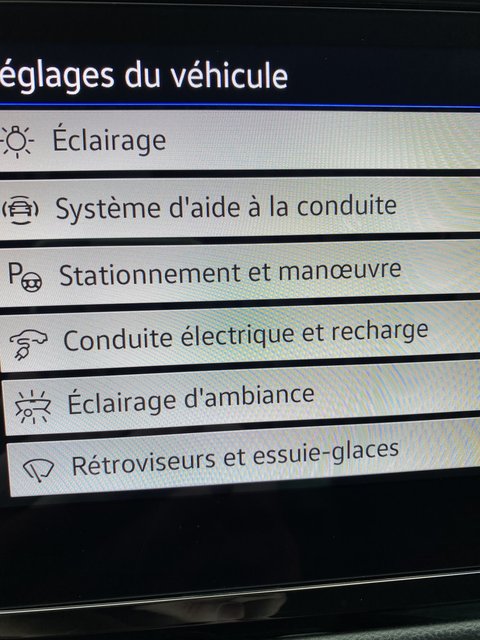

et dernière choses désolé ^^ quand je vais dans véhicule ou dans réglage il ya le menu pour l'électrique
bien sur je ne sais pas acceder et je penses que c'est un thème car avec OBDeleven je n'arrive pas à mettre
est une golf
si possible
