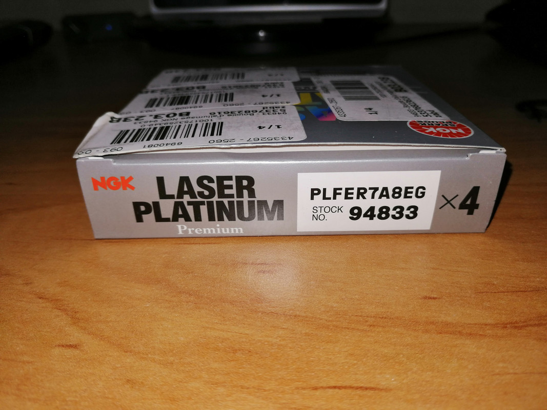

Salut, dis moi quelles bougies as-tu pris ?
Celles d'origine ches VW ? Ou des NGK sur un site marchand par exemple ?
Goal
Messages : 978
Re: [Goal] Golf 7R 3 porte Blanc pure
Message par Goal »
Bougie d'allumage NGK - PLFER7A8EG
acheter sur Oscaro

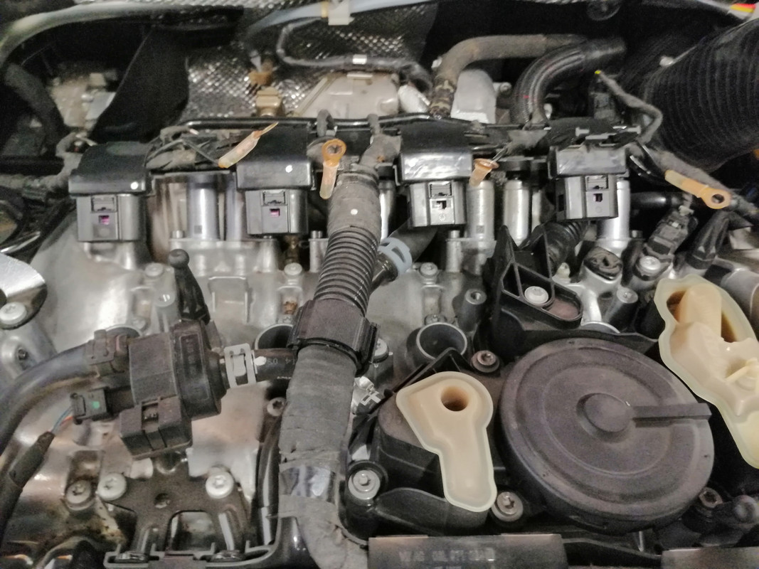

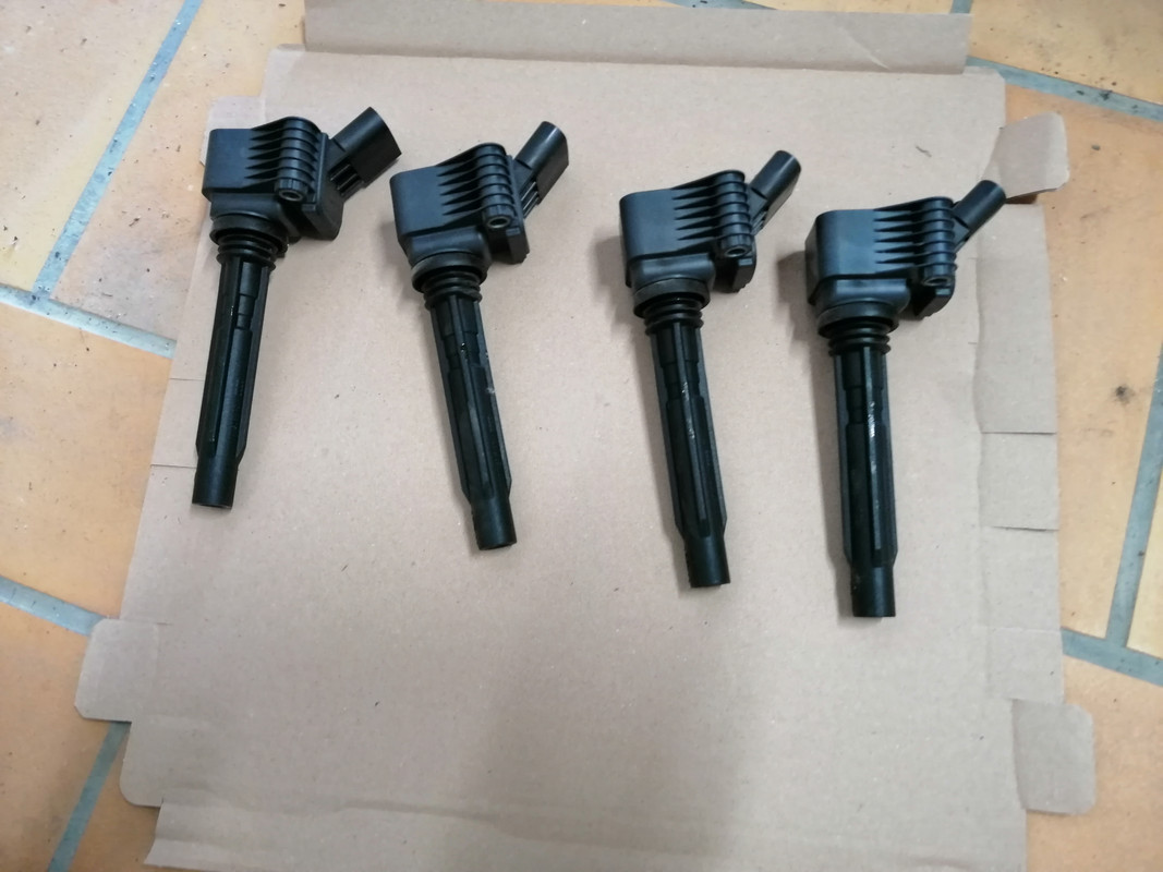

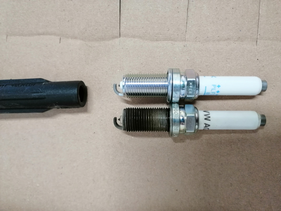

Bon aujourd'hui j'ai bricoler un peu
Changement bougie et remplacement filtre habitacle plus nettoyage de la clim.
Pas eu de problème particulier avec les bobines , un peu raide mais pas eu besoin d'outils spécial pour les sortir.
J'ai juste ma douille pour les bougies que j'ai acheter sur Amazon n'était pas aimanter ce qui fait que je n'arrivais pas a sortir la bougie du puit.
Le filtre , VW me la pas mis dans le bon sens lors du premier changement .
Enfin je sais pas si cela a bien une grosse importance.
Nickel,
pour les bougies tu prends un morceau de durite de la taille de la bougies, pour les sortir :)
le filtre est à charbon actif donc il a bien un sens pour filtrer les odeurs surtout.

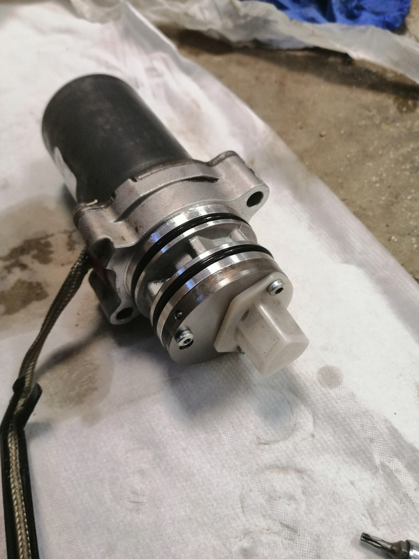

Aujourd'hui suite de mes opérations de maintenance .
Vidange Haldex plus nettoyage pompe de précharge a 36258 km
Etat de la pompe sachant que VW ma vidanger Haldex a 30199 km, sauf qu'il ne doivent pas démonter la pompe.
Le logement
Une fois nettoyer
dans cet etat a ce kilometrage :pale:
encore une fois bravo vw, a part te piquer des sous ils ne font rien comme il faut, comme quoi a tous les possesseurs d’haldex cette vidange est plus que necessaire et a un intervalle reduit.
Impressionnant.
Et toi tu la re-vidange pour faire la pompe c'est bien çà car il y a peu de km après le passage en concession.
Pourquoi tu ne l'as pas demandé de le faire ?
La concession a fait la mienne l'année passé (après 3ans et 22000km) donc l'année prochain je demanderais un démontage de la pompe...
Messages : 44525
Le problème semblant être connu, je ne comprends pas pourquoi VW ne fait pas le démontage et le nettoyage, ça prend beaucoup de temps en plus VS la vidange seule ?
Au vue des photos on dirait qu'il y a 2 vis et un connecteur à défaire, en plus il faut du temps pour que l'huile se vidange (plus épaisse) donc je ne comprend pas pourquoi non plus...
Goal
Messages : 978
Message par Goal »
Oui un peu chiant , surtout pour défaire la connectique pas trop de place mais maintenant je sais faire donc cela sera plus rapides.
L'huile est très fluide tu laisse egouter maxi 20 min .
La pompe je dirais 15 min une fois que tu a compris comment enlever la connectique
