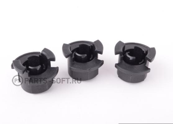

elle est d'avril 2013, et en y regardant de plus pres, je pense que le le clips du bas est juste sorti de son logement.. je vais essayer de le reclipser, par contre je dois passer par ou? il faut que je démonte la calandre ou le cache moteur et passer par dessous?
sinon je vois qu'il existe un kit de réparation.... ref: 4H0998561
