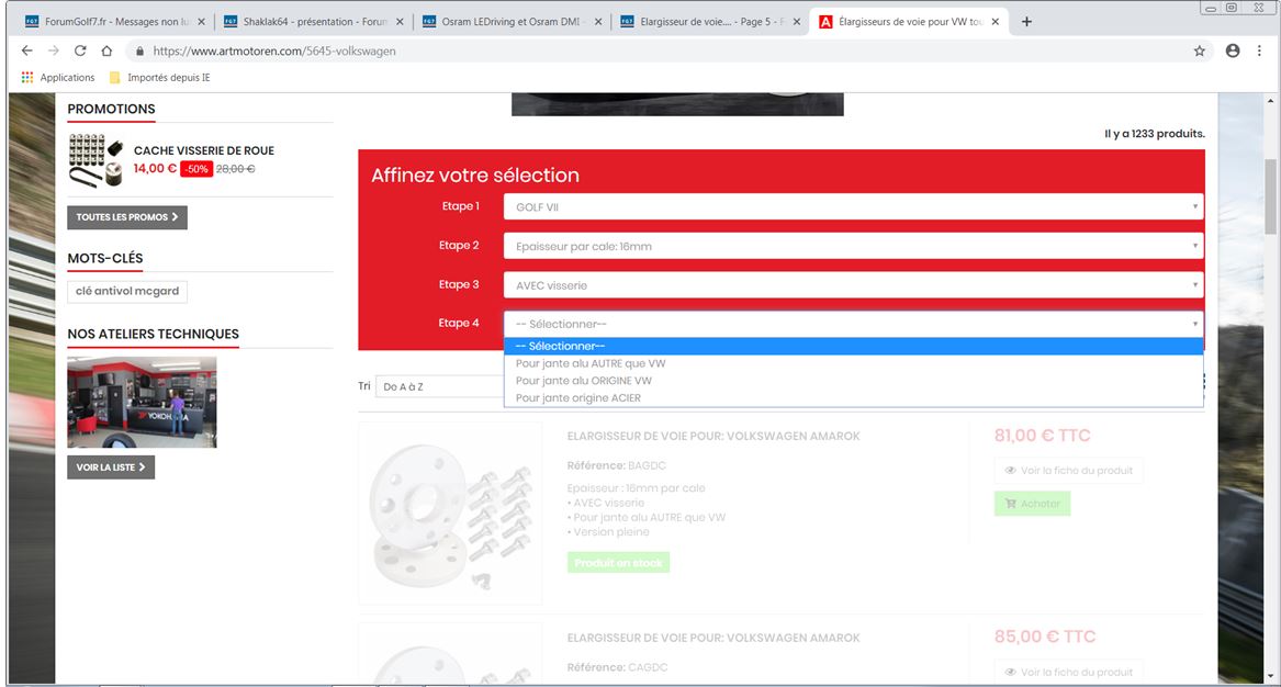

:NonNon: le choix est proposé pour jantes VW ou autres, je suis en Durban 18" OEM, tout le forum est au courant sauf toi :lol!:
Le lien du site : https://www.artmotoren.com/5645-volkswagen, j'ai également pris les antivols de roue adapté chez eux (visible ici titi73 @ [titi73] Golf VII 3 portes Carat TSi 140 ACT Reflet d'Argent Métallisé), de belle facture équivalent quasi des Mc Gard que je plébiscite habituellement.
Edit : en complément il est à noter la possibilité d'avoir des kits de test d'épaisseur chez ArtMotoren, seul les frais de port restent à ta charges au final : https://www.artmotoren.com/5883-kit-test-epaisseur

Edit : Je dois vraiment être un peintre mais je ne les retrouve que dans la section "Pour jante alu AUTRE que VW"... :scratch:

Je n'arrive en effet plus à les retrouver en ligne, contacte les via leur site, Angèle répond rapidement aux demandes et elle est très pro sur le service client.
