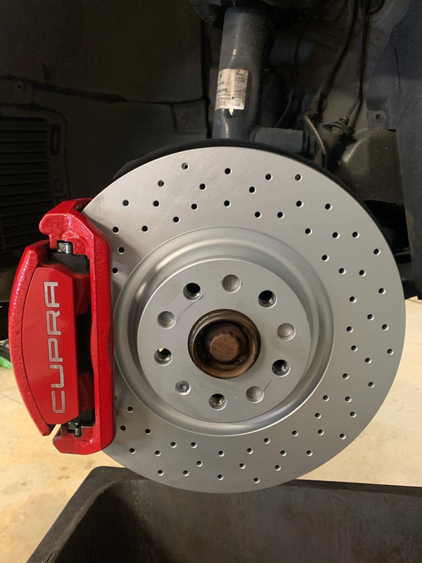

Re: Besoin d'avis / conseil pour disque de frein avant sur mk7 R
Non je me pose juste la question pour le look des disques percés a la place de mes pleins.
C'est juste esthétique pour moi.
Justement, ça existe sur R de serie mais quid de la production pour quel pays ???
Je trouve la ref des clubsports s sur une variante R produite en 2018 jusqu'en 2021 ainsi que les plaquettes qui vont avec, en revanche sur ce modèle, etka préconise le montage à la graisse cuivre ayant pour ref G 052 159 A1 chose que l'on retrouve uniquement sur cette ref de plaquette en question de clubsport s
Autre élément visuel différent, sur les R avec les disques bol sortie d'usine, l'insert de l'étrier ou est marqué R est de couleur argent et porte la ref 5G0 698 221 C. Je vais d'ailleurs opter pour celui ci du coup
Voila voila
Voila voila
C'était réservé aux Golf R avec le "pack Performance R"
J'allais le dire pour le pack performance R et c'est d'ailleurs les mêmes disques que la clubsport donc pas pareil que ceux de eyo.
La cupra a eu droit aussi a des freins en pack performance et là il y avait aussi des étriers par contre je me souviens plus du diamètre.
Malheureusement le train avant n'est pas le même que la golf donc pas adaptable ou alors avec de grosse modification.
Re, bon bah le montage sera pas pour ce week end
J'ai ouvert aujordui et le kit clubsport s est endomagé au niveau du bol comme si il avait prit un coup sur l'arrête mais a la limite c'est acceptable pour moi néanmoins je vais demander un geste commercial.
Par contre les disques arrières commandés sur skoda-parts sont arrivé aujourd’hui et surprise, aucune protection a l’intérieur les disques se baladent et l'un est endommagés sur la piste comme si une pièce est tombé dessus et a fait un impact type pointeau et la peinture des deux bol est marqué sur 4 côtés et ça se voit énormément
J'ai ouvert un support, j'attend la suite mais j'suis vraiment vert pour avoir économiser quelques euros, le transport était scandaleux je pense.
A toi de voir ce que tu veux mais on est loin du bol alu qui possède un charme exclusif tout en restant oem
Le prix est attractif je te l'accorde mais voila... :')
Il vient de me recontacter, disques et plaquettes Brembo, du coup je pense que ça vaut l'origine, je vais réfléchir.
Mais sans les bols spécifiques.
La 590 euros montés.
Chez VW, d'apres ce que j'ai compris, c'est 700 euros sans la monte.
Apres, faut que je trouve un pro pour le montage (sans connaitre le coût).
@stef816 je crois que VW propose 15% en ce moment pour l'achat et pose de disques et plaquettes chez eux. A voir en concession les conditions et si possible sur le kit CSS. Perso ma CC n'a pas pu me faire plus de 10% de remise sur l'ensemble et j'ai eu la pose offerte lors de mon gros entretien, soit l'ensemble pour 635€ monté
A priori c'est ces refs :
Référence disques = 5Q0615301C
Référence plaquettes = 5Q0698151L
@NmissaN si tu peux confirmer.
Apres, venir en seine et marne ne me derange pas du tout, ça donnera l 'occasion de se renconter
Tu connais un bon monteur ?
Ce sont bien les bonnes références @stef816
