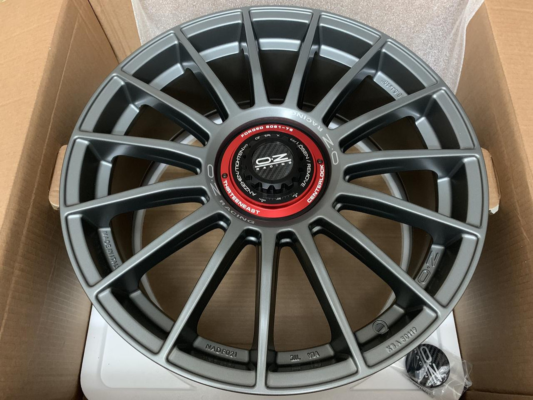

Les centerlocks sont faits et ont été expédiés aujourd’hui :Faim:

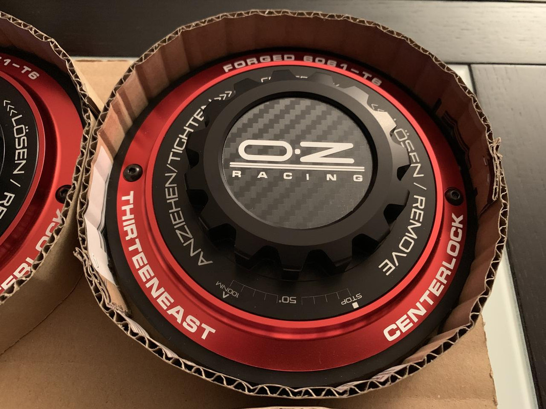

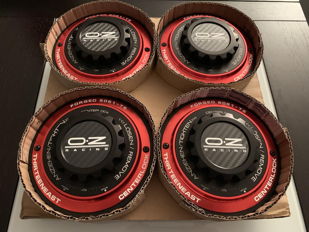

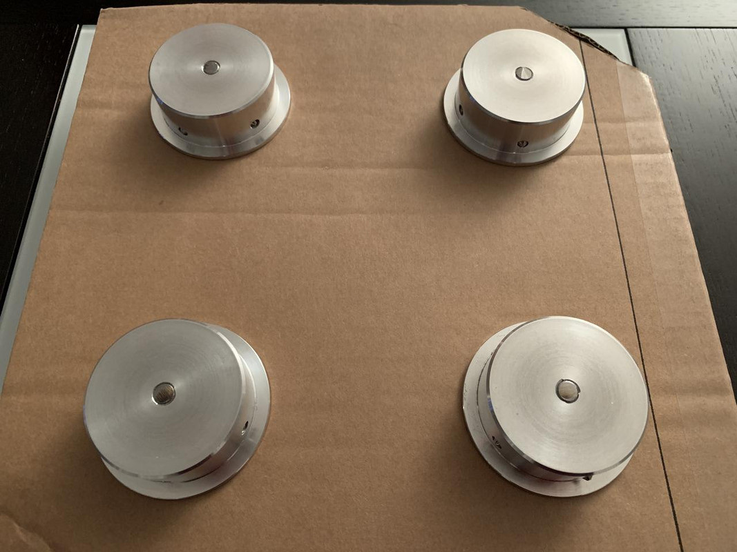

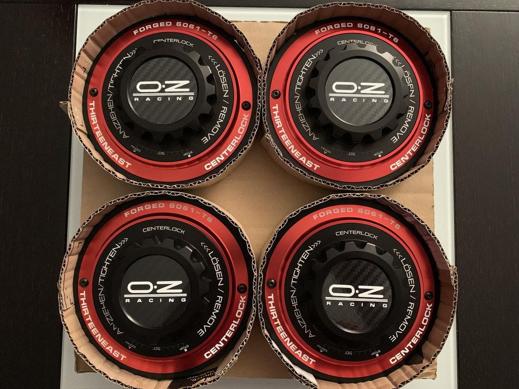

Et voilà centerlocks reçus :vroum:
La qualité est là, c’est exactement ce que je recherchais !

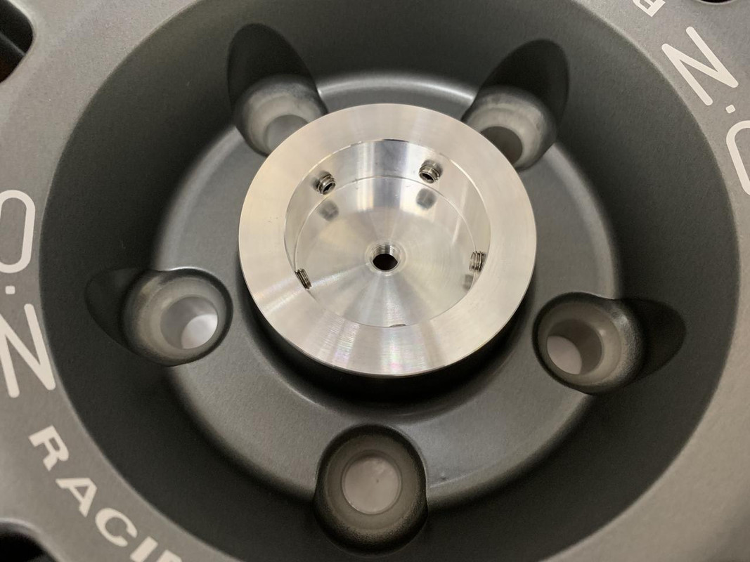

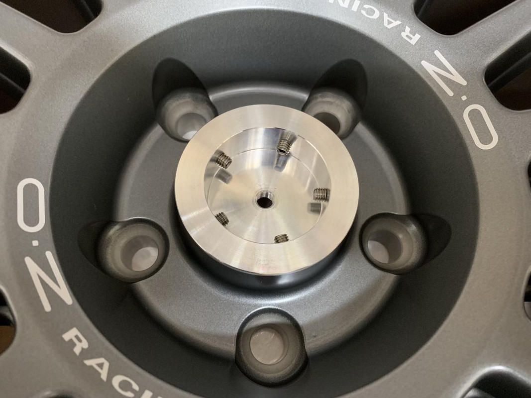

Je ferrais un montage sur les jantes dans la journée mais je pense que vous comprendrez comment le tout est fixé

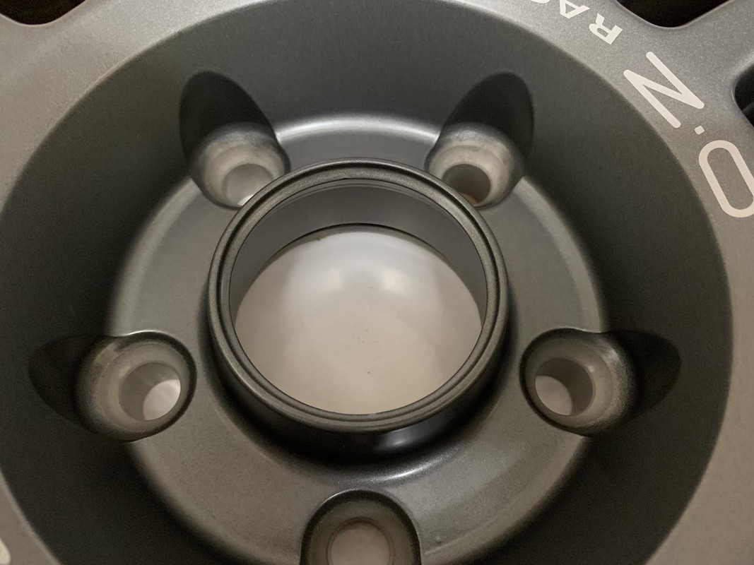

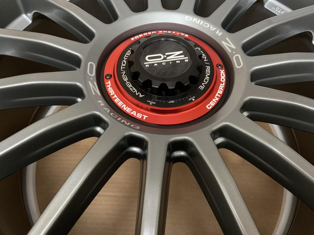

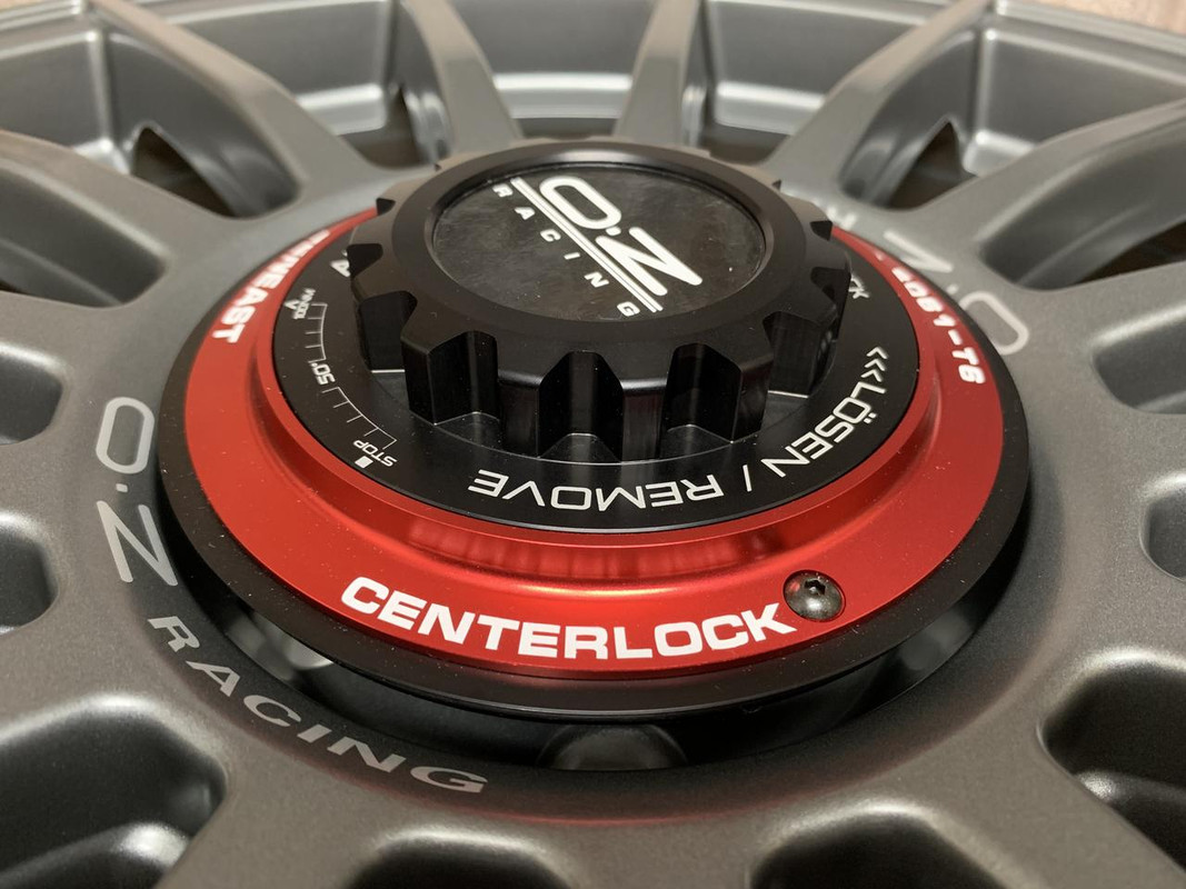

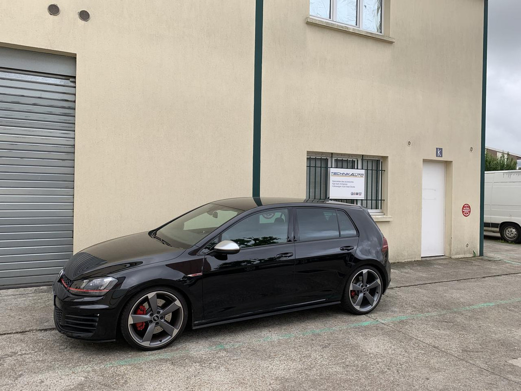

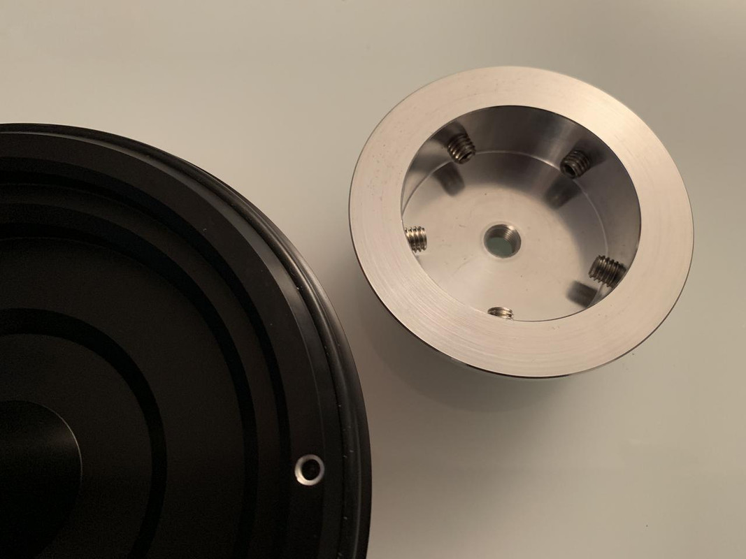

Tout est installé, c’est parfait en installation et look final :jaime:
Les 5 vis se fixent derrière la lèvre qui sert à clips et le logo d’origine, puis plus qu’à visser la vis centrale (j’y mettrais du frein filet lorsque ça sera la pose finale)
Le bord intérieur de l'écrou central a un joint pour ne pas frotter métal contre métal au serrage

Le frein filet (bleu je suppose) ça ne semble pas nécessaire, c'est un indicateur de couple de serrage qu'on voit sur la bague, non ?
