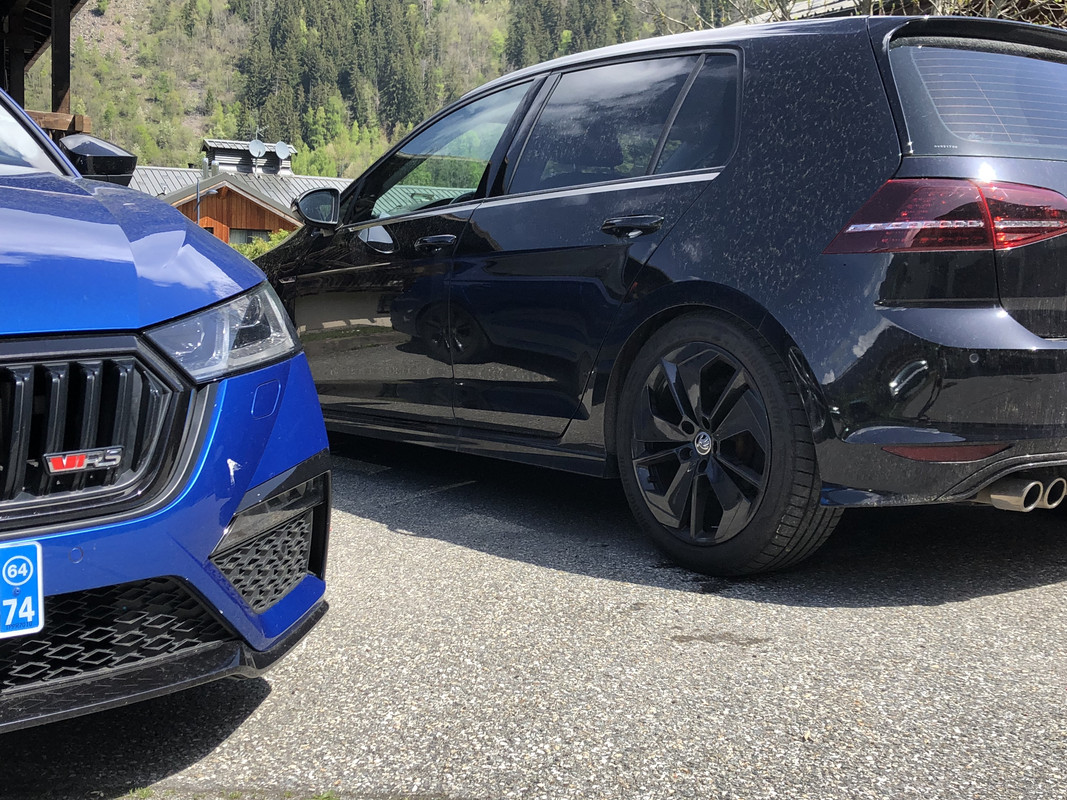

Petit essai ce matin, c’est pratique d’avoir des voitures cousines!
Je trouve que les Y lui vont bien et d’autant plus de cette couleur! Sans oublier que ce ne sont pas des enclumes! :clown:

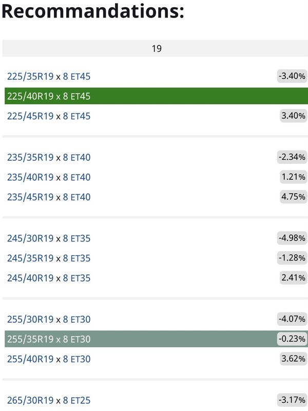

En 235/35 c’est chaud! Regarde ce tableau :

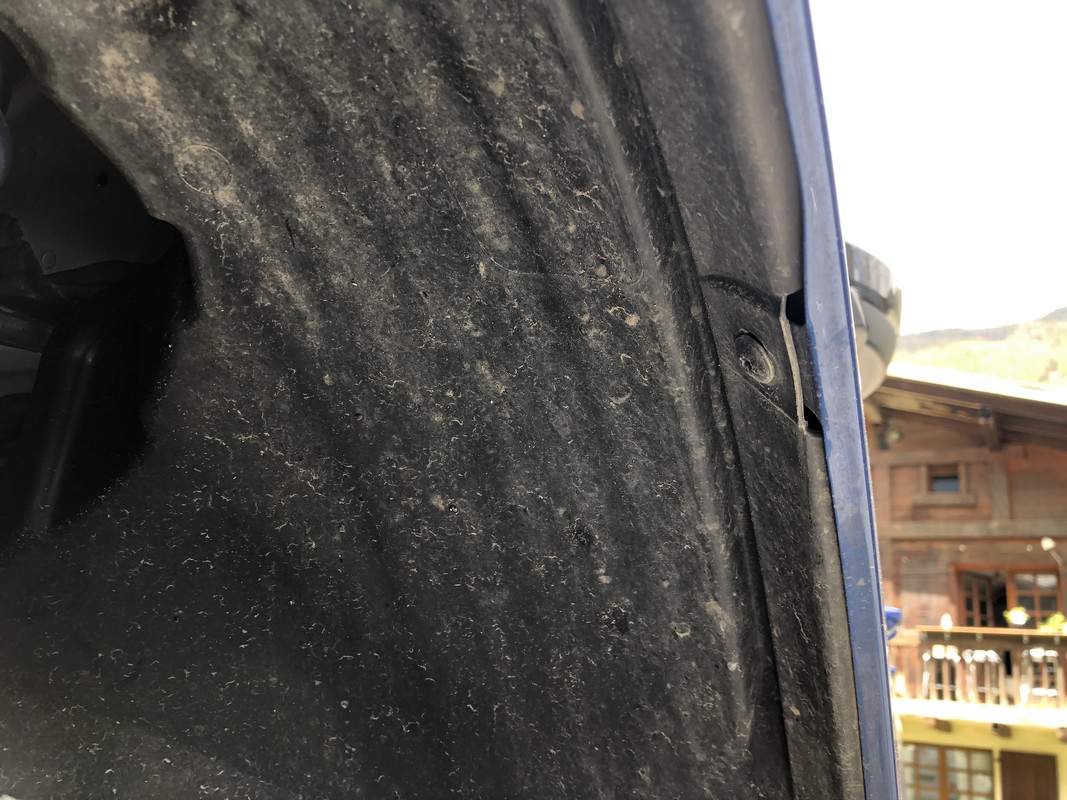

Il faut faire attention à ne pas être trop affleurant, cette vis frotte facilement! C’est pour ça, en plus du reste, que j’ai viré mes cales!

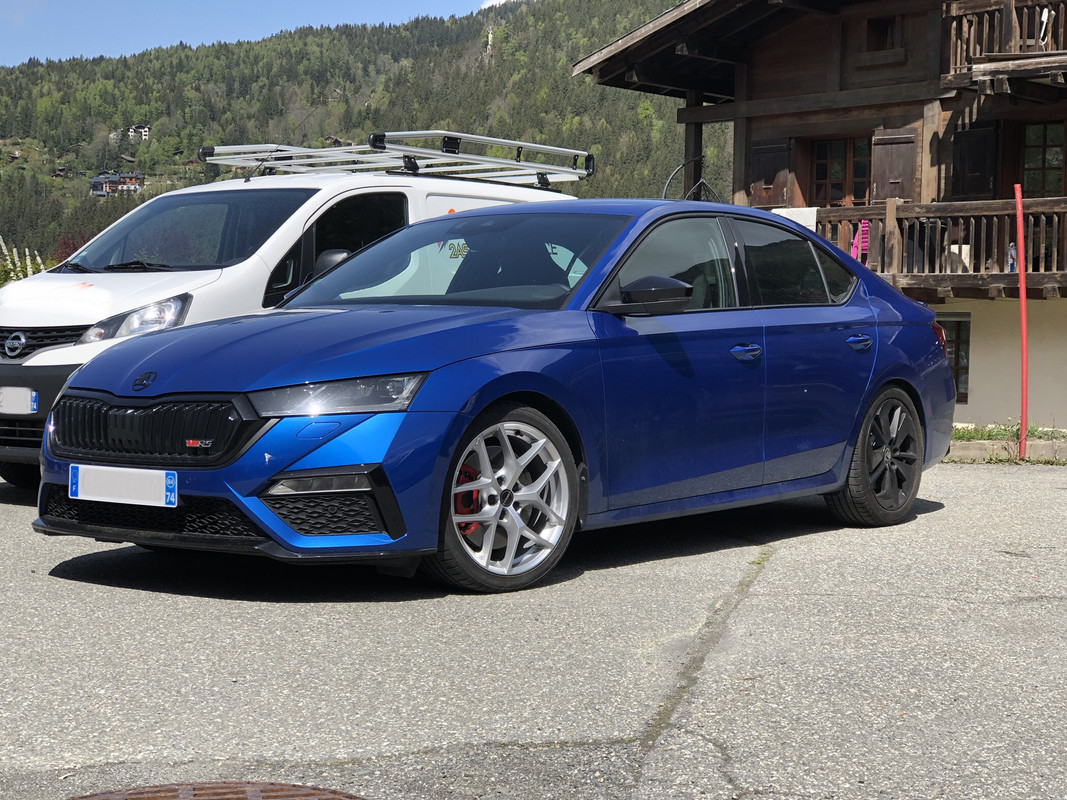

La commande serait déjà faite si la Golf n’avait pas les mêmes jantes! Évidemment, si mur cette photo, elle font petite puisque que les pneus ne sont pas de la bonne dimension. En 19 avec les bons pneus, ça doit le faire plus que bien!

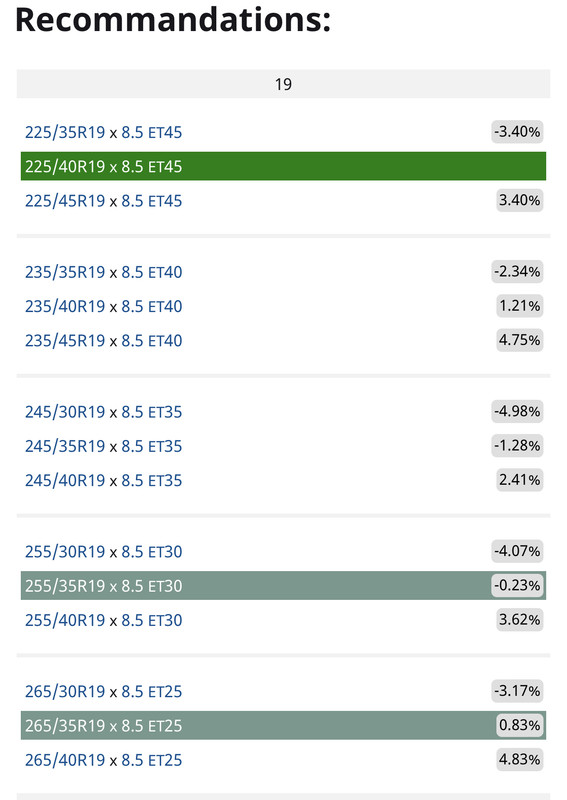

ton tableau donne quoi pour du 8.5?
En 8.5, ça ne change rien.
