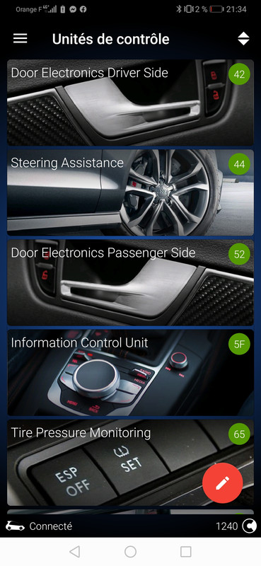

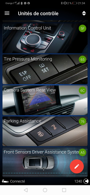

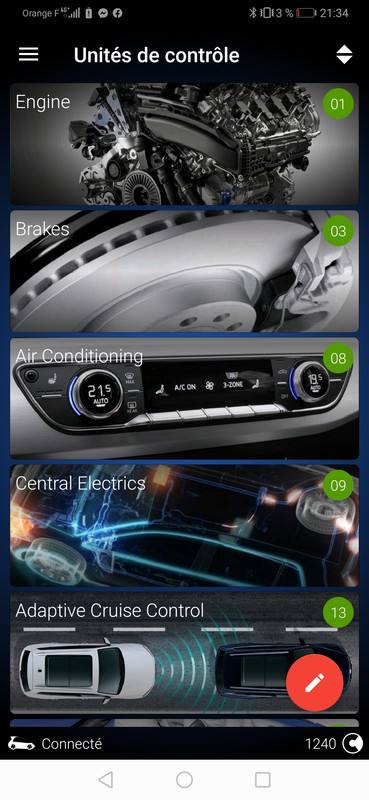

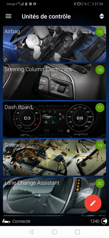

Bonsoir a tous, pour vous dire que le combat fut long, et coûteux, mais j'ai réussi mon pari depuis le changement de pompe ABS j'ai enfin réussi a tout bien coder et j'ai plus d'erreur nul part ma caméra s'active enfin, plus qu'à l'essayer sur route, merci a ceux qui me soutienne et m'encourage chaque fois dans mes retrofits, bientôt la suite, ce retrofit aura été le plus long, le plus désagréable, et le plus enrichissant devant tout les précédents.
Comme d'habitude je vous montre tout les modules sans erreurs
