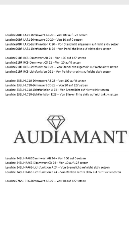

Donc pour résumé Florian, sachant que ma voiture avait d'origine le faisceau pour les halogènes et que j'aurai pour le coup les modules auto diamant quel codage je dois réaliser ?
Les "leutche" sont différents entre les halogènes et les leds
Celui là :
oui bien celui là : (les deux se ressemble, tu vas me dire)

Moi je te conseils de faire les 3 feuilles, car comme je te dis eux dans leur codages y a une parti pour le clignotement fin c'est eux qui mont dit ça, après faut voir ça se ressemble sur pas mal de ligne, mais dans le doute

ok, c'est ce que je pensais faire et voir après chaque modification le résultat ! Merci

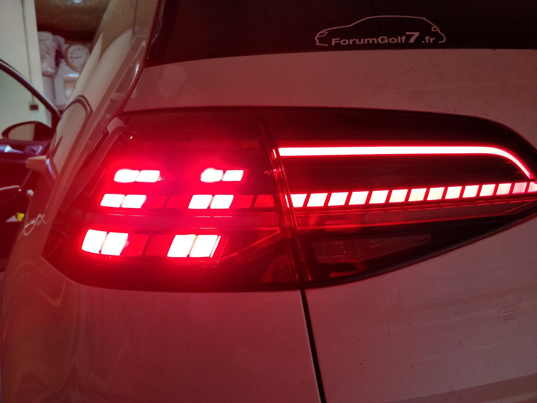

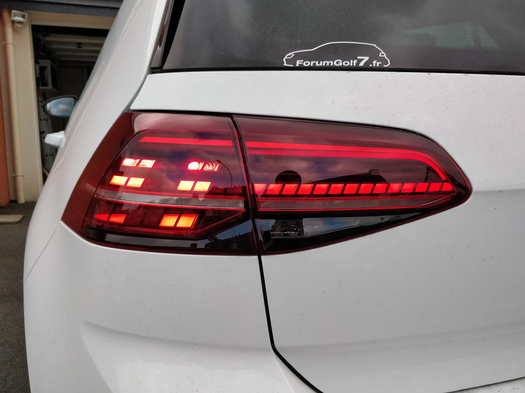

Bon petit récapitulatif !
ma voiture avait d'origine le faisceau pour les halogènes, je suis passé par la suite aux feux led et maintenant je suis passé aux feux facelift avec modules autodiamant
De base avec le codage de mes feux led, voici ce que cela donne

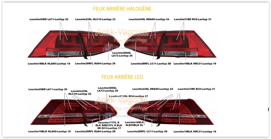

Y aurait il quelqu'un qui aurait l'image des feux facelift avec les différents leuchte histoire de comprendre la correspondance ?
Je testé ce codage mais c'était encore pire

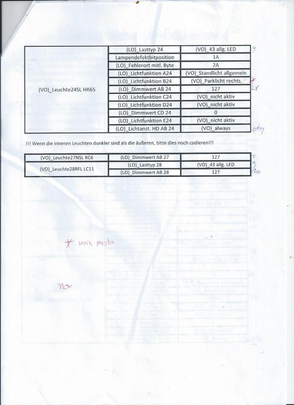

et celui là :

y aurait il une âme charitable (qui comme moi était en halogène à la base) pourrait m'envoyer le paramétrage des ses leuchte18 - 19 - 20 - 21 - 23 - 24 - 27 - 28 afin que je puisse comparer au mien, vu les miens ne doivent pas être bon, le résultat n'est pas top !
