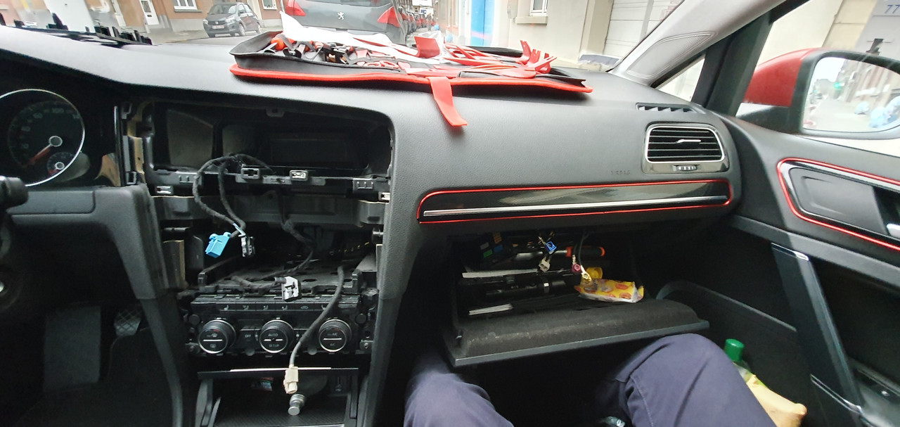

j'ai fait le montage du module après le montage de l'écran.
quand j'ai remis le + de la batterie, le module a fait un clac et de la fumer est sortie du module.
donc j'ai contacter le vendeur et j'attends de voir ce qu'il va proposer.
mais puréeeeeeee, que c'est beau l'écran touchscreen 9.2.
quand j'ai remis le dm 1 avec écran 6", j'allais pleurer.

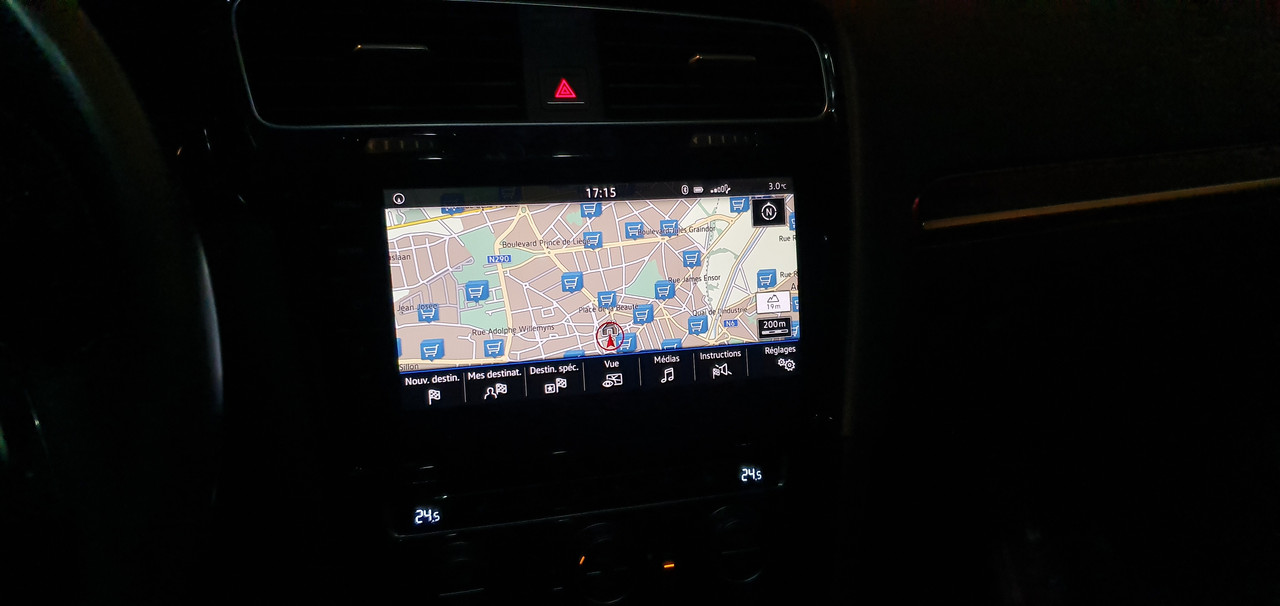

voilà j'ai fait le montage hier soir, tout c'est super bien passer.
je vais mettre des photos tantôt, il fesait assez sombre pour avoir des belles photos.

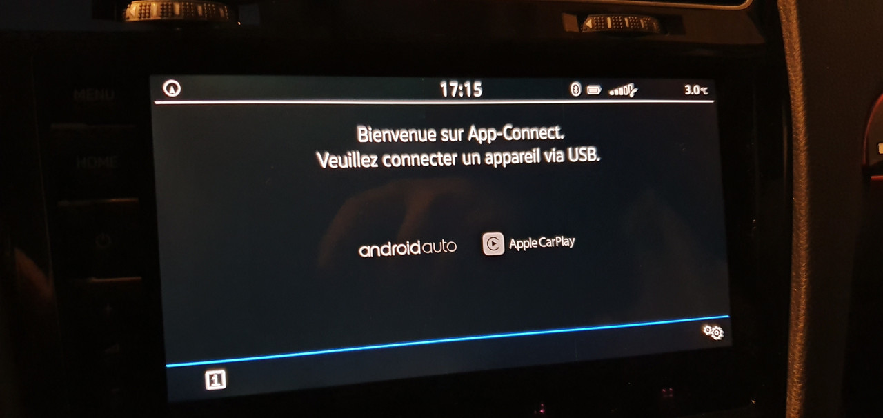

par-contre, j'ai un petit soucis, mec m'a normalement tout activer, même vidéo en roulent, j'ai tester sa marche.
mais je n'arrive pas a avoir carplay, je branche mon samsung galaxy s10, il se met en charge, mon tel me demande d'autoriser la lecture des fichiers du téléphone, mais voilà, rien d'autres ne se passe sur le discover, a l'écran j'ai rien, pas de message de connexion, pas possible de lire le contenue de mon gsm.
je sais pas si c'est une fonction qui n'a pas été activer ou sa ne marche pas avec ma voiture Golf 7 2014.
et le wlan, comment vous faite pour avoir le wifi, j'ai peter un cable pour le faire fonctionner, je vois mon gsm, je connect, mais j'arrive pas a avoir le wifi, l'icone du wifi sur l'écran discover.
vous avez une idée ?

je vais attendre mercredi et voir si avec le module USB, android auto fonctionne, si sa fonctionne je pense que c'est ok pour moi
mais si sa va pas alors j'ouvre un litige et fait une réclamations.on verra.
la c'est la première fois que j'ai une golf 7, discover pro/USB media tout sa c'est nouveau pour moi.
maintenant je commence a vraiment bien connaître la golf 7 et c'est composants.
je dis quoi après le montage de l'USB.
merci pour t'es retour.
j'ai pris chez eux car je trouvais pas d'autre discover pro et revendeur qui pouvais recoder avec N° de chassis.
au final il est même pas recoder avec mon chassis.
pour paypal, je vais pas dire qu'il m'ont rien envoyer, je suis correct, mais l'article n'est pas comme décrit.
