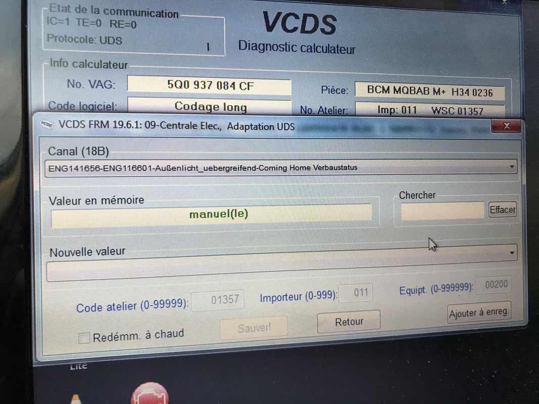

Bon j’ai trouver 🥳 MAIS sa fonctionne pas 😑😑
Y’a que sa a faire ? J’ai rien d’autre à activé ?

Qu’il fasse nuit ;) et que tu sois sur la position Auto avant de couper le moteur. Et peu etre faire un reset des réglages d’éclairages dans le Discover, parfois faut pas grand chose. :clown:
Ta as bien mis le codage sur « ouverture de la porte conducteur » ? Même si il était déjà sur cette configuration, moi il m’a fallut le re-sélectionner comme même. Donc mettre de « drive door » a « drive door » et confirmer.

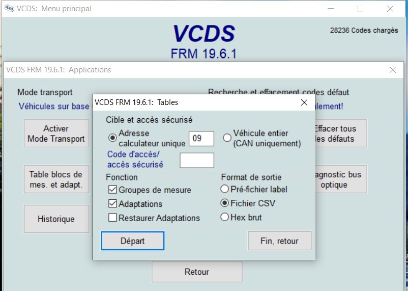

@gtdmel peux tu faire une sauvegarde en "CSV" et poster la capture écran sur les lignes que tu as modifier ? (ou m'envoyer le fichier csv (excel)) ;)

essayer dans le noir total rien ce passe :evil: oui j'ai fait sauf que moi driver door c'etait pas coché
ensuite je suis allez dans le menu éclairage j'ai désactiver activer

pour cree ton fichier csv :
dans vcds tu va dans application / table .... ----> regarde ma capture et coche les meme case et entre les meme info que j'ai !
