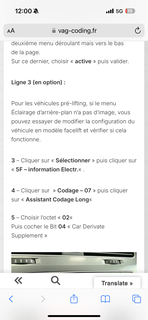

Re: Liste des codages VCDS pour Golf 7
Message par Groot »
Bonjour
Dans l activation du menu des lumières d’ambiance je n’ai pas la possibilité de réaliser le dernier codage, dans l’octet 2 je n’ai aucune possibilité de modification est-ce normal ?
Je s’appelle Groot à votre service 🤙
