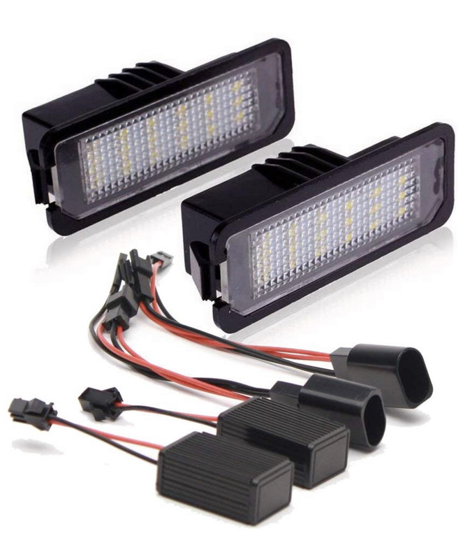

Bonsoir les amis, j'ai commander ceci que wagen shop :
http://www.wagen-shop.com/fr/home/167-b ... on-x2.html
Je voulais avoir votre avis svp? Est-ce facile à monter sois même? Y aura-t-il un soucis avec ODB ? Merci beaucoup :)

Silvano,
les résistances indispensables sont montées dans les modules Leds. C'est donc OK! Pas de problème pour le montage non plus.
Soulever délicatement l'extrémité du module contenant les ampoules conventionnelles avec l'ongle ou un tournevis fin ; enlever la prise en provenance du pare-choc et l'enficher dans la prise du nouveau module Leds. Rentrer le fil,la prise dans le pare-choc. Mettre le nouveau module dans le sens inverse de l'ancien. Terminé!
Et pas de problème d'OBD vu la résistance!!
bonne chance

Voilà les amis j'ai testé mais impossible :/ je ne comprend pas j'ai essayer mais je n'arrive pas malheureusement :/ je comprend pas comment faire /

Vous vous devez juste enlever l'ampoule et connectez le reste à l'ancien emplacement de l'ampoule, alors que moi non j'ai un genre de connecteur comme si il fallait d'éclipser tous le composant de l'ampoule vous comprenez ?
