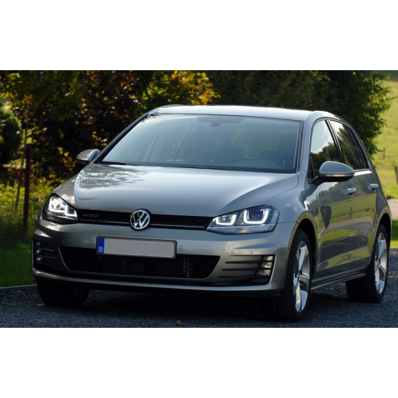

Je relance ce sujet car j’aurai aimé savoir si il y avait besoin d’un codage pour le changement avec des phare double U mais cette fois ci d’origine ?
J’ai dès phare allogène sur ma golf 7 et je voudrai les changer donc avec ces feux U. Je voulais opter pour acheter des phares « adaptable » comme sur ce montage en photo mais je vais plutôt en monter d’origine. Le branchement change ? Un codage est obligé ?

Je vais refroidir tes ardeurs directement...Pour installer des U ou double U OEM sur une golf équipée de feux halogènes d'origine, il faut également changer le BCM, refaire le faisceau et aussi pas mal de codage. Même avec tout ça, ton instal' ne sera pas homologuée à moins de rajouter le réglage d'assiette automatique et les lave-phares indispensable avec du xénon 35w.
La meilleur solution que tu as, c'est à dire légale, sécuritaire et plug&play se trouve avec les OSRAM LEDriving.
