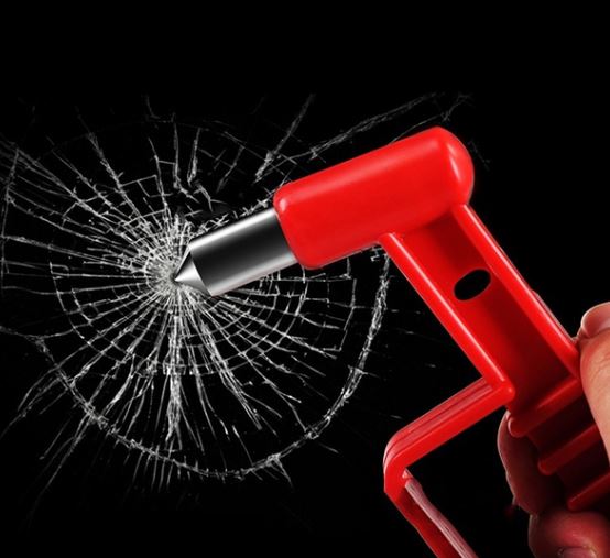

- Golf24Carat
- Messages : 9579
Re: Keyless (clés enfermées dans le coffre)
Faut pas briser la glace n'importe comment.
https://www.youtube.com/watch?v=-HbRmWKqZNA
Plus sérieusement je n'arrive pas à retrouver la vidéo sur YouTube que j'avais vu, mais l'idée était bonne.
je vous décris cette vidéo dans le cas où vous n'auriez pas le choix de la casser une vitre.
La personne avant de cassé sa vitre avait scotché toute la surface de sa vitre afin de retenir un maximum de verre pour qu'ils ne tombent pas tous dans la voiture.
Moi j'ai enroulé ma double dans du papier alu, test concluant
même clé collé sur la porte de la voiture, elle ne s'ouvre pas, ni meme en appuyant sur un bouton ouverture/fermeture.
- Nixdorf
- Membre actif
- Messages : 168
- Inscription : 24 févr. 2020, 18:55
- Voiture : Golf One Cab / Golf 7 Match
Amusant cet accessoire !
Bon, étant allergique à Amazon, je vais m’abstenir !
mais si j’en vois un ailleurs pourquoi pas... en attendant je dois avoir une boîte à bonbons en ferraille qui devrait faire l’affaire
