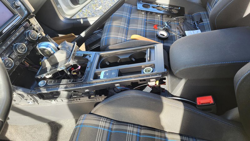

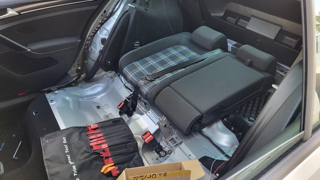

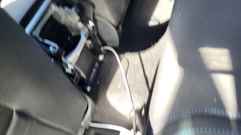

Salut à tous.
Petite modif aujourd'hui:
Ports USB B + USB C dans l'accoudoir central pour les places arrières:
Désolé, pour la photo avec le passe cable qui ressort à l'arriere qui n'est pas très nette :roll:
Prochain ajout, le RDKS (TPMS 2.0).

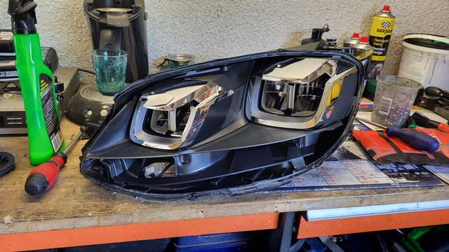

Salut!!!

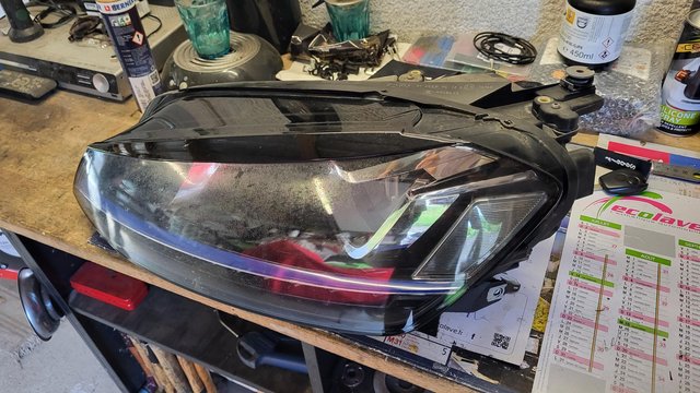

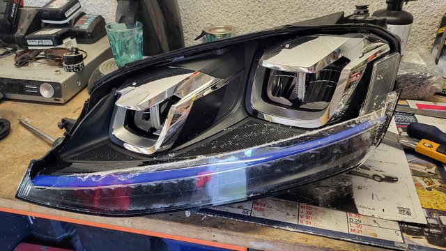

Changement des polycarbonate de mes optiques d'origine:
Alors, pour ceux qui voudraient tenter l'aventure, je vous le dit tres clairement, c'est difficile!!!
Déjà, il faut être deux et surtout, avoir du matériel (établi, étau, disqueuse, air comprimé pour nettoyer, ...)
Ne vous lancez pas la dedans sans être vraiment motivé et avoir un moral d'acier pour ne pas abandonner.
Il nous aura fallu plus de 3 heures sur le premier phare. Une heure et demi sur le deuxième (on avait la technique).
Faites attention de ne pas abimer toute la partie clignotant qui est en fait clipsée au polycarbonate et pris dans la colle à parebrise avec ce dernier.
Soyez patient et minutieux. vraiment prendre son temps pour bien nettoyer le phare du maximum de résidus de colle avant de mettre le nouveaux polycarbonate vous permettra une meilleure finition.
Si vous avez besoin de conseils, contactez moi.
En tous les cas, je suis tres content du résultat!!! Ma GTE a eu un petit lifting et ça change tout!!!

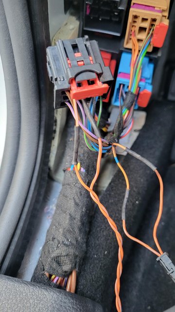

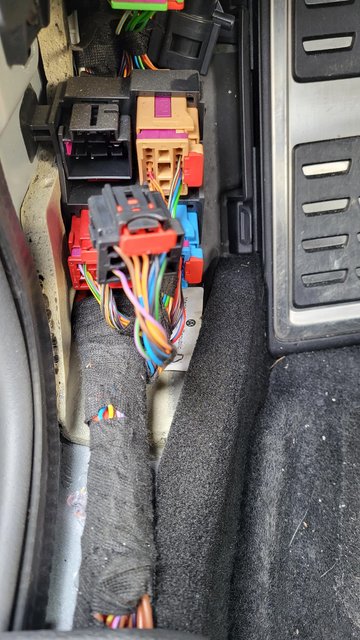

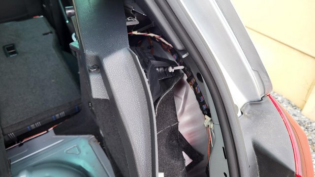

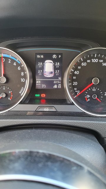

Bonjour à tous.
Installation TPMS 2.0:
Plutôt simple à réaliser. Un gros travail de démontage de l'arrière du véhicule pour passer les câbles.
J'ai positionné l'antenne à l'interieur du véhicule et cela fonctionne très bien. Pas la peine de la fixer sous le véhicule.
Le kit a été commandé sur Aliexpress, attention, les cosses pour relier le bus CAN n'étaient pas les bonnes, j'ai donc du couper et souder pour rectifier l'erreur. Mais rien d'insurmontable.
Très content du résultat.
Prochaine modification, l'ajout de la sirène dans la baie de pare-brise.
En même temps, je m'occuperai du bruit provenant du "Sound Aktor".

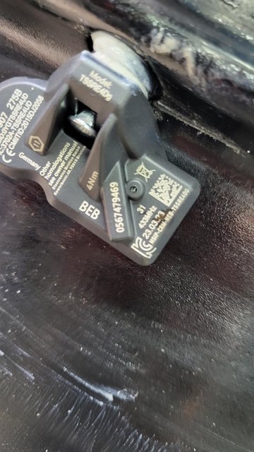

Edit 14/08/2024:
Aujourd'hui, j'ai changé mon module chinois par un OEM.
En effet, j'avais tout le temps une erreur dans le gateway a propos d'un défaut de communication avec le module TPMS.
Même si il était inscrit sur le module "5Q0", dans VCDS ou ODIS, il apparaissait en tant que "5QA".
Je ne pouvait pas changer le type de pression (bar, Kpa, Psi).
La détection de l'emplacement des jantes n'étaient pas automatique (il fallait jouer avec des option dans le MIB pour mettre les jantes au bon endroit).
Je ne pouvait pas le flasher avec des jeux de données custom.
Suite à la mise en place du module OEM, je l'ai flashé avec le dernier firmware disponible, puis j'ai injecté mon jeu de données personnalisé.
Maintenant, plus aucune erreur, je peux changer le système d'affichage de la pression, les jantes sont à leurs places automatiquement.
Bref tout fonctionne comme cela doit fonctionner. Morale de l'histoire, pour faire de petites économies, on se retrouve à devoir remplacer le matériel.
Dernière modification par dj_skual le 14 août 2024, 14:04, modifié 4 fois.
