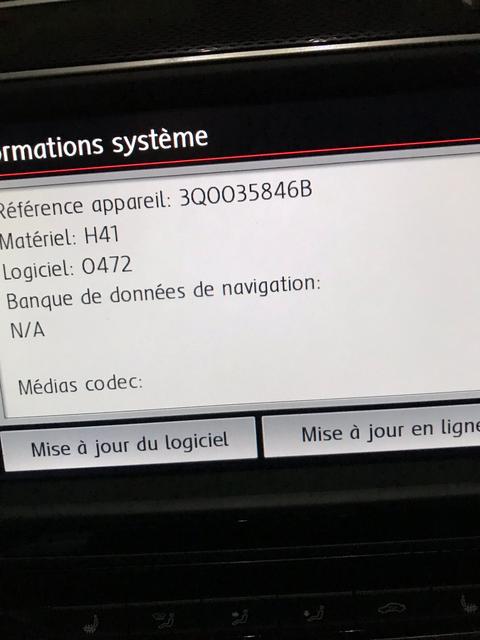

Bonjour a tous
J'ai du remplacer mon unité du discover hier suite passage a l'ecran du discover pro 2
Tout fonctionne mais la carte sd de mon ancienne unité n'a pas l'air compatible avec la nouvelle, il me met le message habituel source de donnee invalide.... blabla
Mon ancienne unite 3q0035846
Nouvelle unite 3q0035846B
La reference actuelle de ma carte sd a venir
Pouvez vous me donner la reference de votre carte sd ? ( mib3 facelift)
Merci.

Oui j'ai essayé les deux slots et verrouillee ou pas.
Supprime les fichiers dessus et réinstalle-les :?:
Je viens de supprimer le repertoire MAP et j'ai decompresse le fichier telecharge sur le site des MAJ sur la carte SD.
Le discover trouve la carte puis au bout de quelques instant il me met que les donnees ne sont pas valides.
Ma carte porte la ref 3G 0919866H
quelqu’un qui aurait un poste modele MIB 3 de 8 pouces modele 2018 pourrait il me donner sa ref?

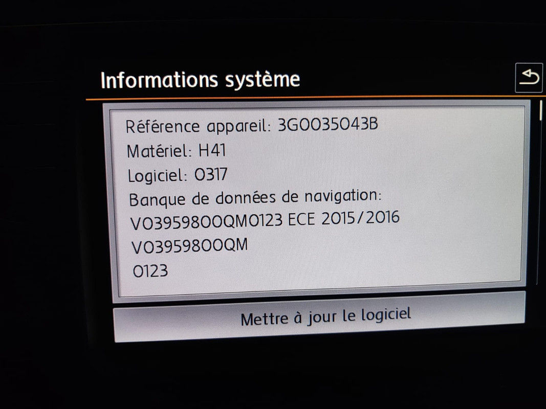

Pour recensement en 1er page :accord:
Golf GTE - 07/2015
Par ailleurs, vous pensez qu'une mise à jour est disponible pour mon modèle :scratch: ? (Je l’espère car Waze HS quelque soit le mobile :oops: )
Merci à tous :coucou:

:coucou: Acetray,
Merci également pour ta participation :Top:
Concernant la version firmware, la version la plus récente connu sur le forum est la version 1156 qui date de Mars 2018.
Mais depuis mars 2018 il y a peut-être eu encore des nouvelles versions plus récente pour le DiscoverPro v2. :roll:
