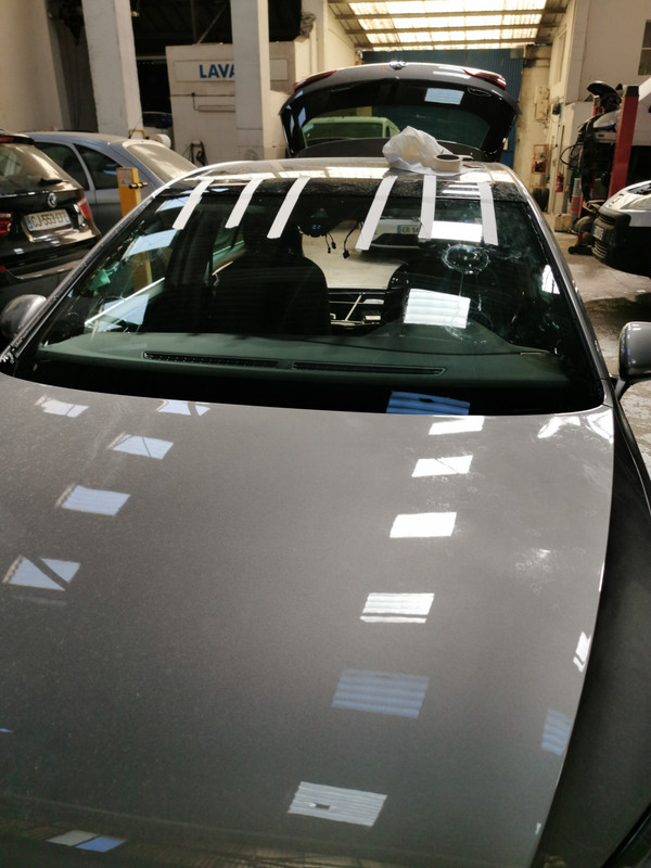

Salut a tous, voici enfin la pose du pare brise après du temps trouvé j'ai enfin franchi le pas. Ça été long, je vais passer tout ce mois ci a calibrer et régler la caméra c'est un travail méticuleux et très long donc je vais prendre le temps, tout en finissant de coder le BCM a 100% je vous tient informé, j'aurai plusieurs questions si certains peuvent m'aider je cherche a acheter 4 disques et plaquettes avant et arrière, je voudrai des pièces origine VW pas de Bosh ou adaptable a part si en origine ce sont des Bosh par exemple, je ne sais pas comment trouver la référence exacte si ce n'est que démonter, surtout j'ai vue que certaines golfs avait le témoins d'usure a l'avant, je ne sais pas si c'est mon cas je ne peux pas vérifier avec mes modules car je les ai tellement changer que voilà, mais si vous pouvez me dire les références ou m'aider je suis oreneur.
Merci a vous
