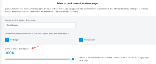

Bonjour @Maxxer76,
Tu peux aussi la régler à distance par le portail : www.portal.volkswagen-we.com
Vérifie dans les profils de station de recharge que la limite de la batterie est bien à 100% :
Golf 7 GTE85+ 1.4 TSI Gris Tungsten --> Mon Topic

Pas de soucis Gérard, les forums sont là pour s'entraider et partager nos expériences, je n'avais pas vu ce menu la première fois, j'ai repris le bouquin et j'ai trouvé. La limite est bien à 100 %. Merci Alex j'ai bien installé weconnect sur mon smartphone, mais apparemment c'est pas la même version que la tienne mais j'ai bien trouvé le sous menu dans la création de profil de lieu de rechargement. C'est bien à 100 %, j'ai synchroniser les données. Je vais attendre voir ces prochains jours si ça évolue positivement, sinon direction le CC. J'ai remarqué que les véhicules elec exposé en cc sont branché non stop le plus souvent, si elle est restée branché pendant 5 mois dans la vitrine le problème vient peut-être de la.

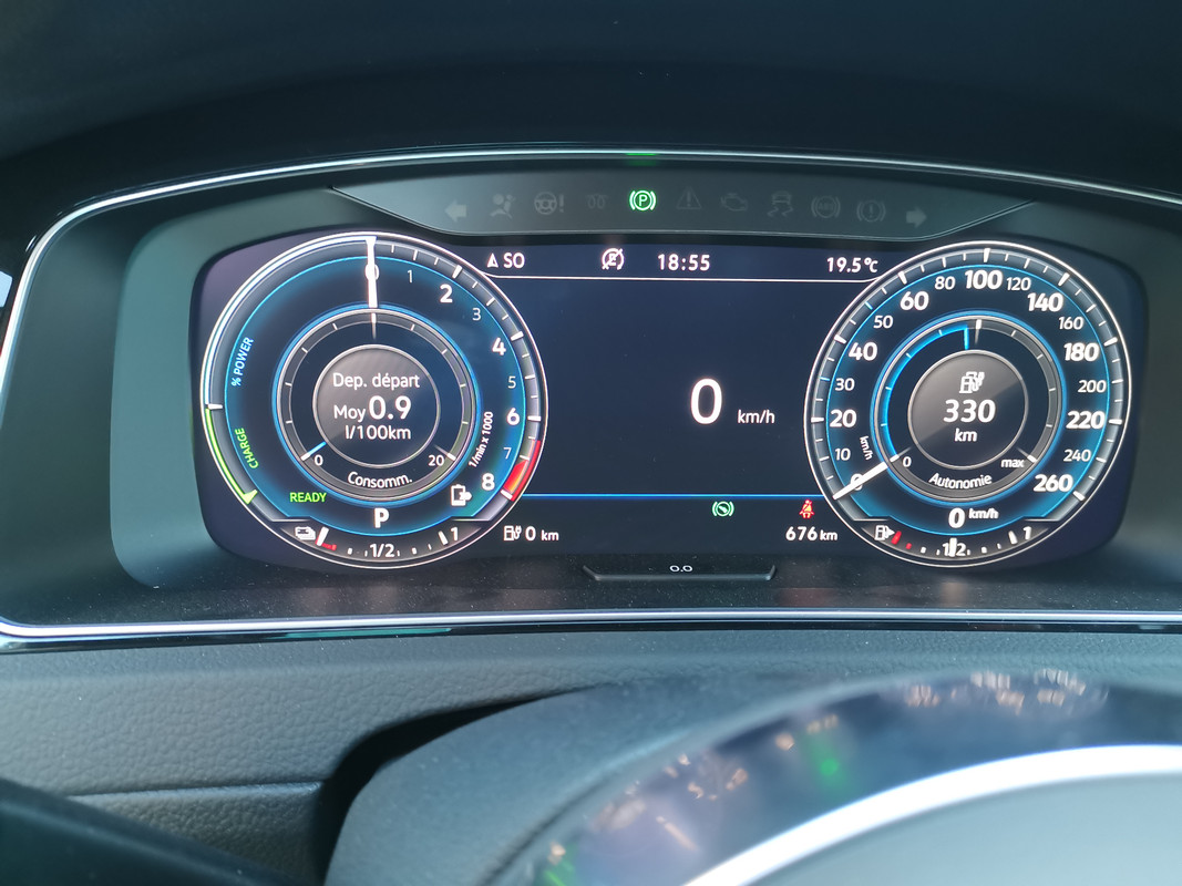

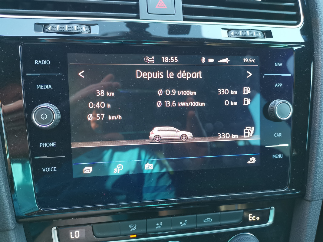

Salut Remundo, voici mon relevé de compteur après trajet V. E 32 km en tout elec et 6 sur le moteur thermique. 28 km d'autonomie au départ.
