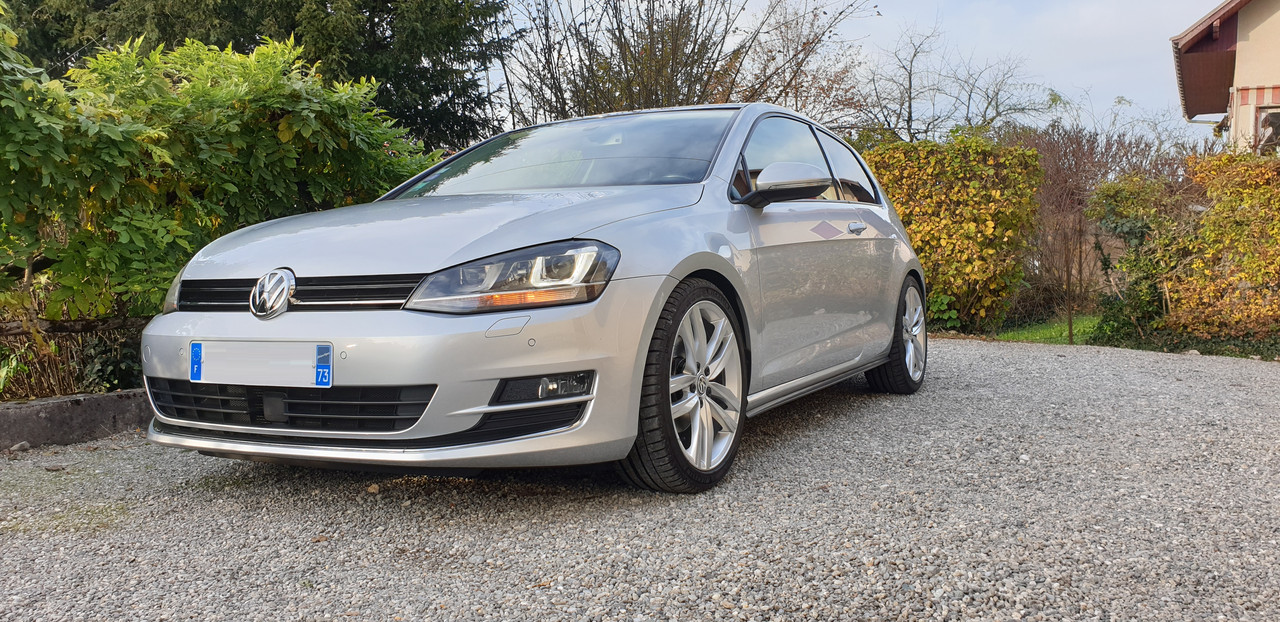

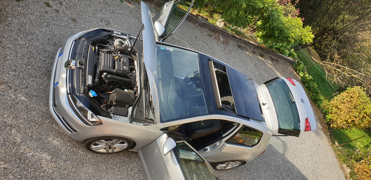

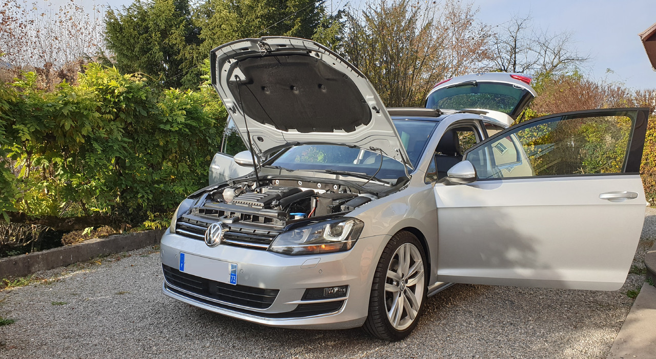

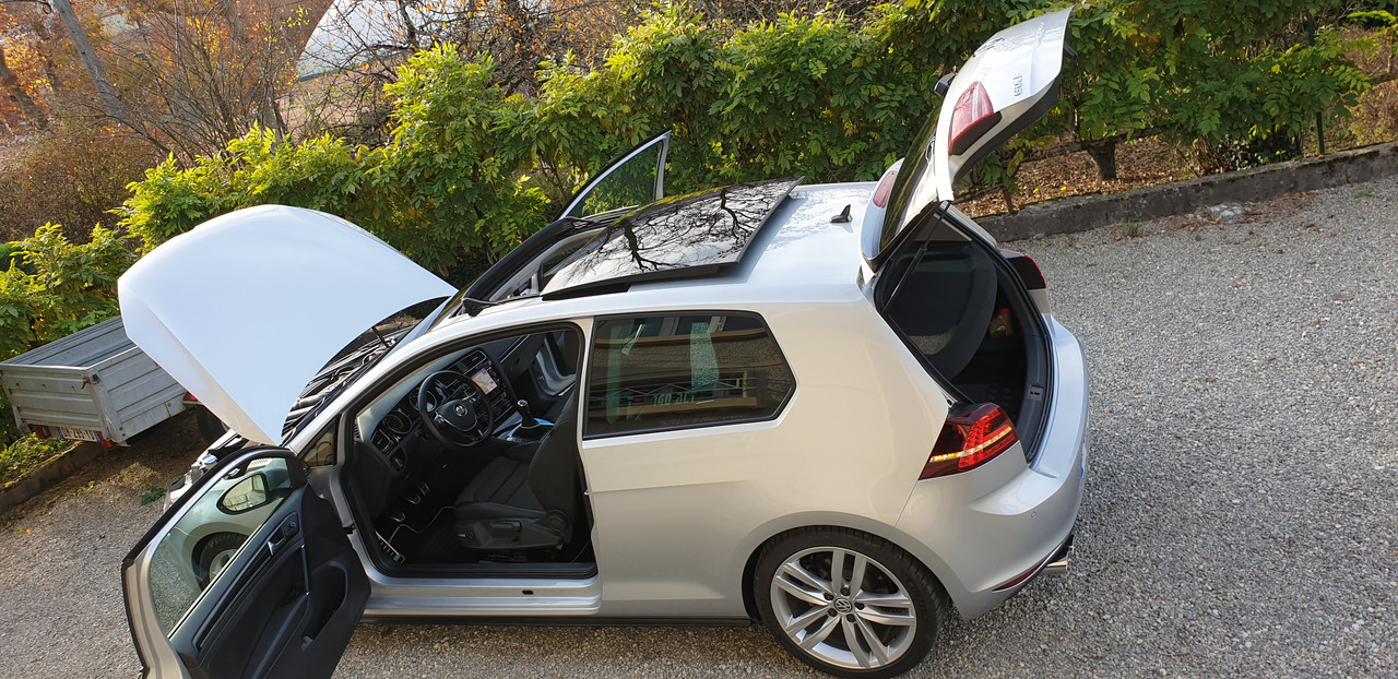

Sinon, et comme j'ai confiance :D , maintenant que la Golf ne prend plus l'eau ( si si :accord: j'y crois ), j'ai refait un nettoyage + cirage, traitement de tous les joints, nettoyage complet du ciel de toit avec aspiration et produit textile Alchimy7, nettoyage des cuirs et pose du lait nourrissant.
La voilà prête à affronter la mauvaise saison qui se profile
