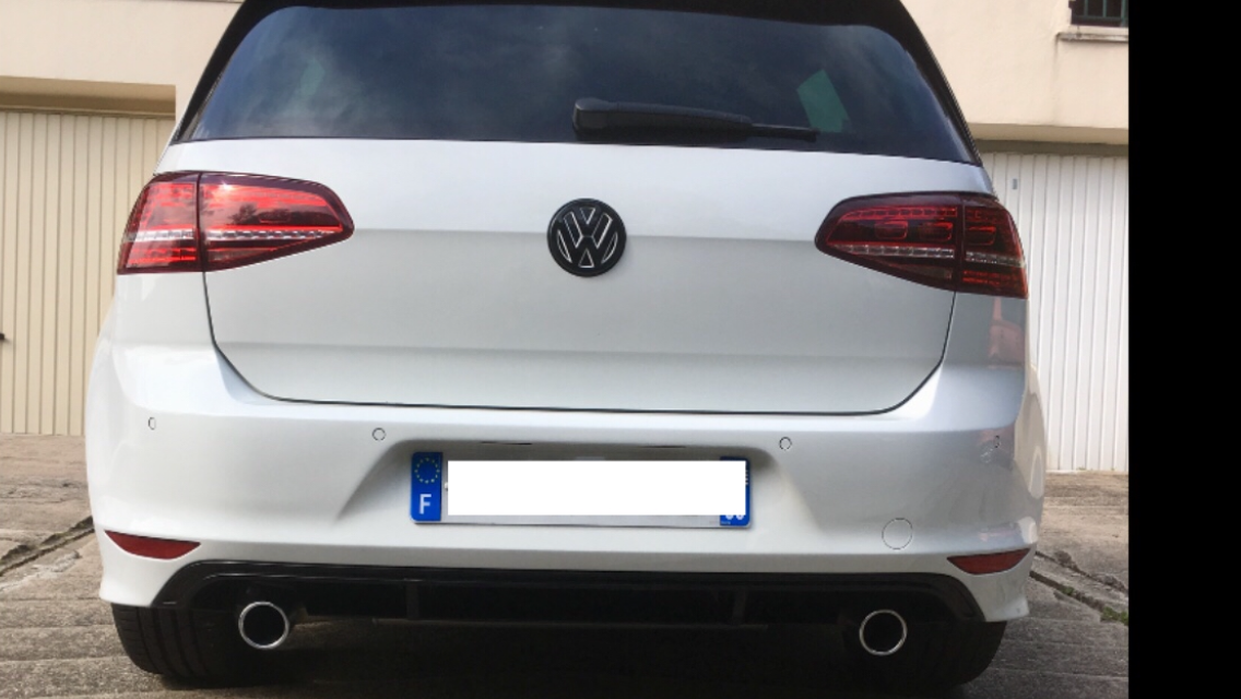

Bonjour les amis ,petite modification toute simple à la fois utile et plus esthétique ... avant
Image. Après

:Top: tu as bricolé le bloc ou mis le bloc anglais ?

Re: [TYTOINE] R Line « Carat Edition » -TSI 125 DSG E85 - Blanc pur -
Je n'utilise jamais cet équipement, à l'avant oui pour pluie ou neige, mais pas à l'arrière car pas de brouillard chez moi.

Bonsoir Thierry oui c est le modèle anglais que j ai trouvé neuf , j ai dû modifier légèrement la prise male en limant un détrompeur et je me suis simplement repiqué sur l anti brouillard de gauche c est très simple à faire et c est bien sûr autorisé de rouler comme ça par temps de brouillard...😉

:Top: oui je ne suis pas en soucis sur la réglementation, dans ma jeunesse, la tienne aussi ou presque et quand cet équipement fut obligatoire, il n'était pas rare d'avoir le feux de brouillard arrière à gauche et à droite, la Simca 1100 phase 2 (1977) de mon papa était ainsi équipée.

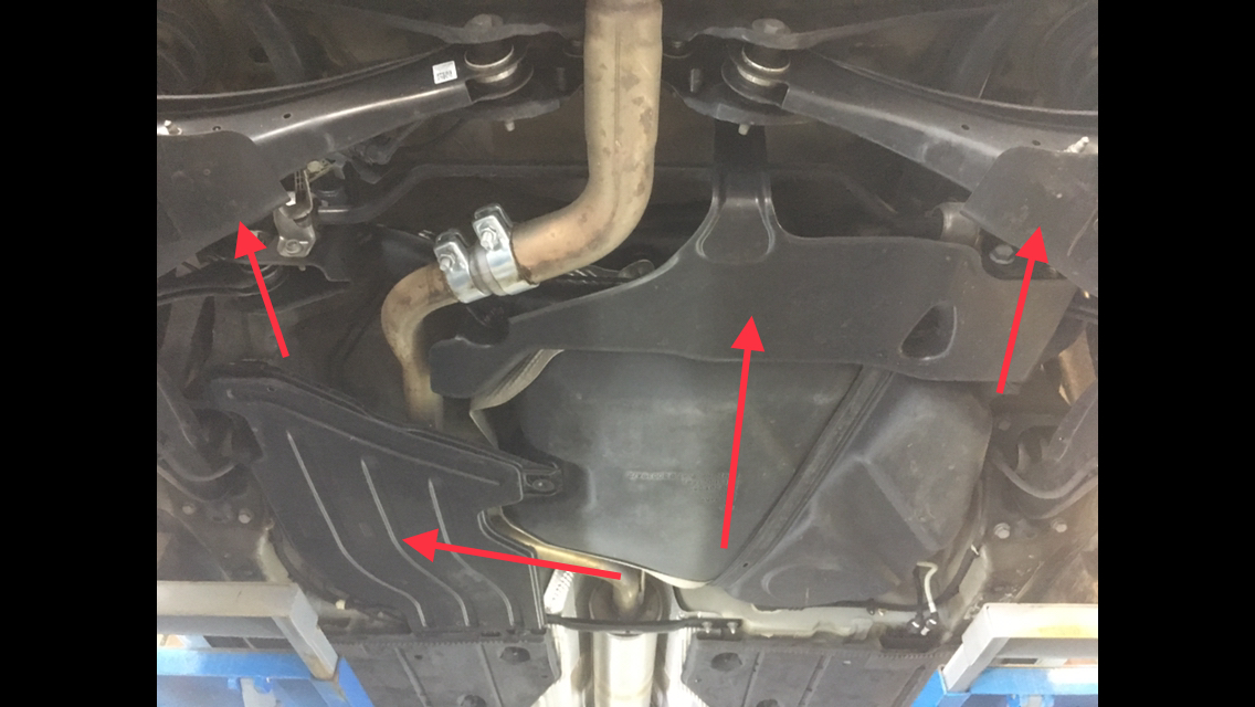

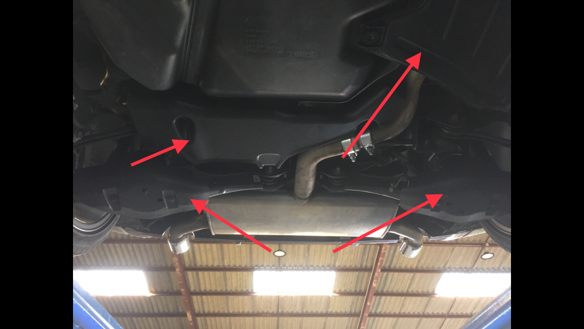

Voilà déjà mon deuxième contrôle technique qui a été une formalité, j en ai profité pour faire des photos des plaques que j ai rajouté et j’ai pu vérifier qu’elles sont bien fixées ,j’ai eu les félicitations du contrôleur sur l état de ma voiture ...
Image :vroum:
La protection du sous bassement est parfaitement aboutie et comblée par beaucoup de cache plastique ! :Top:
Pas autant sur nos Seat Leon III malheureusement...

Parfait tout ça tu a fait du bon boulot

@speed4 :coucou:
Et malheureusement pas autant aussi sur nos Golf7.
Notre ami @Tytoine les a rajouté lui, car les caches existe en pièce détachée, je suppose pour l’Audi A3 8v qui a le même châssis que la Golf7 et ta Leon. ;)

Merci les amis , les caches sur les bras de suspension sont ceux de Golf 8,les caches berceau moteur et celui de catalyseur sont prévus pour le tiguan mais s adaptent parfaitement ,celui à gauche du réservoir est prévu pour la Golf 7 bluemotion dans certains pays, celui de la barre stabilisatrice arrière est issue de la Golf 8 et l amortisseur d’harmonique est de série sur certaine Audi A3 .Ca a été un gros boulot de recherche et pas évident à installer la voiture posée sur des chandelles mais au final je suis vraiment heureux du résultat !
