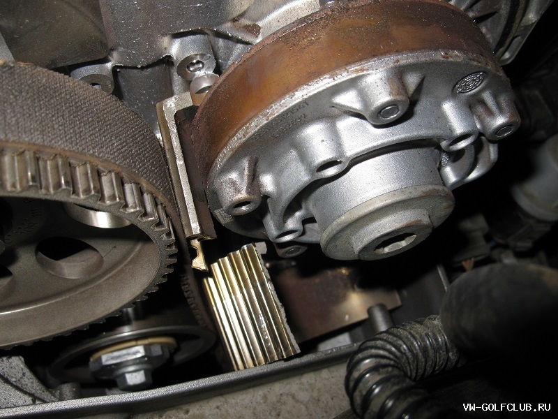

D'après les forum russes et autres,si pour une quelconque raison la visserie lâche,sur ta poulie,on voit toutefois le débouchement de celles-ci toujours à leur même position...
D'après les photos ci-dessous,je ne crois pas à un desserrage,mais plutôt à une rupture direct de la visserie.
Une petite remarque,sur la casse,ces visseries sont noir en particulier,différentes des miennes et par conséquent,différentes matières très probablement...
A méditer...
La perte d'huile doit être du je pense entre la contrainte de rotation variateur/poulie sur laquelle est posé la distribution...
La grosse vis Torx en bout d'arbre à came qui fixe le variateur est complètement à l'ouest aussi...
Je reposte aussi ce lien du forum russe très riche concernant les références de variateur à leur mois de fabrication respectif :

Encore une casse :
A méditer...
https://www-octavia--club-ru.translate. ... sc,elem,se
Comme tu le disais,il serait bon lors d'une révision,de vérifier éventuellement l'état de la distribution et la fixation du variateur sur l'AAC.
En poursuivant mes recherches,même le 088AL dont le 088P sont concernés ! (info 2015)
https://translate.google.com/translate? ... ch&pto=aue
Encore une casse :

@Fab2021golf7
Sur ta photo,c'est ta couronne qui s'est détruite,la courroie de distribution est posée dessus...
Peux-tu prendre en photo l'arrière de la poulie ?
La visserie (5XTorx) ,n'a peut être pas été impacté,comme sur la dernière photo du net.

Exact, je ne l ai pas encore vu personnellement c est ma compagne qui est allée en concession faire les photos
. Je pense aussi que la visserie va bien mais que c est le "porte courroie" qui c est désolidarisé de la pièce. . Je me rendrais en concession la semaine prochaine pour une analyse plus poussée avec photos à la clé.

Essaie de prendre des photo bien à l'arrière de la couronne afin de voir si les tête de vis sont cassés...
C'est assez compliqué à en juger sur le peu de photo que l'on observe.
Ta couronne s'est affaissée sans que les visseries ne se desserrent d'après un plan visuel sur la photo (vis qui débouche encore).
L'autre photo (russe) que j'ai posté en dernier,une seule vis s'est bien desserrée avec une destruction total de la couronne...
Difficile d'en connaitre précisément la cause malgré les mêmes rapports de rappel sur les sites étranger (visseries qui se desserrent).
Soit c'est matériel (couronne),soit c'est une négligence de montage (main d'oeuvre).
De plus,il arrive parfois qu'il y ai une perte d'huile sans que cela arrive forcément...
C'est ton cas et on peut voir que la vis Torx qui fixe le variateur à l'arbre à came est desserré puisque ça doit être de là que l'huile peut en ressortir à mon avis...

Voici l'arrière de nos variateurs :
A noté que la visserie est noir encore une fois,comme celle sur la photo du variateur cassé du lien plus haut.
Seule les modèles 088M ont une meilleure porté et une visserie différente avec rondelles :

Il fut un temps de production ou les lots de variateurs étaient différents.
Avant 2014,c'était les modèles 088 M comme les 1,6 MPI
La référence n'a pas tellement d'importance,c'est surtout sa date de montage qui l'est si c'est un problème de serrage (main d'oeuvre),ou d'élément qui constitue le variateur (vis employées).
En tous cas,je peux confirmer de mon côté qu'il s'agit bien des lots de variateurs montés sur les moteurs Euro5 de code CJZ et non CYV Euro6 comme le confirme les Seat Leon dont les références concernées sur le tableaux représente justement les 6 premiers mois de 2014,soit les CJZ juste avant le CYV Euro6 (105=>110ch).

Probablement,mais comme je le disais plus haut sur plusieurs posts,la référence du variateur n'est pas forcément la clé du problème,mais des éléments qui le compose avant tout ! (Pour le vérifier,ouvre le cache distribution,c'est simplement visuel pour vérifier le variateur en question).
Vérifie avant tout ton VIN dans le tableau ci-dessus si tu es concerné.
@Fab2021golf7 en est la preuve justement ayant la même référence de variateur que moi "088AL",lui est concerné,et moi non...
Comme il s'agit de la rupture de la couronne,c'est donc un élément de lot indépendant du variateur.
Donc,une même référence de variateur peut avoir un lot différent de montage de la couronne !
Par conséquent,les dates des VIN concernés sont donc différentes entre les marques du groupe VAG
Tout est donc une question de lot de composants durant la chaine de montage.
Le constructeur aura investiguer sur cette casse afin de tracer son lot de série selon la référence variateur,numéro de série puis VIN du véhicule.
D'ailleurs si tu entre la référence du variateur par exemple sur Google image,tu pourras voir des matières de couronnes différentes :
Attention,cet exemple est peut être extrême,mais néanmoins toujours réaliste dans le secteur de la métallurgie.
Ici des 088M :
Plusieurs types de matériaux peut donc être utilisé ...
J'ai d'ailleurs aussi remarqué que la forme arrière de fixation de la couronne peut être différente qu'elle que soit la référence du variateur...
=> C'est peut être la source du problème après tout
speed4 @ 1,2TSI 105 le moteur claque et se vide de son huile
Reste maintenant à ceux qui ont eu la casse de cette couronne et surtout à @Fab2021golf7,de confirmer la forme arrière de celle-ci
Pour conclure,seuls les 088M n'ont jamais eu de soucis et ont équipés je crois tous les TSI.
Encore une fois,c'est malheureusement les mauvais lot de montage/couronne des variateurs de la génération des code moteur CJZ.
PS:Comme toi,je me posais la même question à propos des moteur Euro 5 fabriqué encore plus tard que les Seat Leon qui,elles,sont arrêté dès Mi 2014 pour passer aux modèle Euro6 (CYV) !
