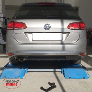

C'est dommage de faire un trou dans la jupe arrière mais je vais avoir un usage porte vélo et remorque occasionnel avec ma nouvelle golf VII variant.
J'ai trouvé cette ref BOSAL chez france attelage :
https://www.france-attelage.com/volkswa ... ique-29905
J'imagine qu'il s'agit de l'équivalence du votre mais pour les break?
Il est indiqué découpe invisible (c'est le seul comme çà chez France Attelage) et il a l'air très discret une fois la boule décrochée (la prise semble rétractée aussi ), ce qui est indispensable à mes yeux.
Ce qui me titille est que le schémas et la photo montrent une sortie élec à droite mais que l'image d'illustration du pack une sortie à gauche, je parierais bien pour une photo générique .
Il s'agit de la ref : BOS052473UN , des amis de la golf VII ont ils posé ou fait poser cet attelage sur leur Golf VII Variant ?
J'attends vos retours avant de commander et vais de suite me coucher sous ma caisse pour vérifier si la jupe est prédécoupée (elle est de fin 2015).

Salut,
Oui, à mon avis tu peux faire confiance à la doc technique.
L’image d’illustration du pack semble (doit) être un truc générique, et en plus ca ne ressemble pas du tout à l’aspect du kit dans la doc technique.
Ce qui compte c’est la doc fournisseur.

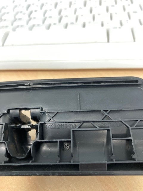

De mon coté, j'ai le système électrique escamotable (en 1er monte). Je ne m'en suis pas souvent servi, en bientôt 1 an. Mais boulet que je suis, une des dernières fois que je l'ai utilisé, j'ai tiré sur la manette dans le coffre et comme ça clignotait rouge, j'ai cru à un problème ... solution, j'ai tiré plus fort et la manette m'ait restée dans la main.
Je n'a pas réussi à trouver une référence pour remplacer la commande, j'ai demandé en concession mais comme ils ne trouvaient pas et que j'étais pressé, j'ai eu la flemme de leur laisser le véhicule pour qu'ils regardent.
Donc aurais-tu cette fameuse reférence? J'ai complétement démonté la poignée et j'ai trouvé 0120.2110.272 et 0120.2110.273 (la partie plastique en fait) mais Google ne trouve rien. Je vais essayer de bricoler un truc en redressant la partie metallique
D'avance merci.
Re: Attelage
@yellowwaits Tu devrais trouver la bonne référence à l'aide de tes N° PR sur ETKA dans les garnitures de coffre section carrosserie sûrement.
Edit : j'ai trouvé ça :

Merci infiniment @titi73 ! Je viens de trouver la référence.
Je viens de voir ton EDIT :D

Petit retour concernant l'attelage BOSAL dont j'avais parlé au dessus, je l'ai commandé et fait poser par un petit garage du coin, çà fonctionne niquel et il est bien invisible une fois la boule enlevée, la partie prise électrique se remonte dans le "diffuseur" , d'aileurs il n'y a pas eu besoin de coupe pour pouvoir poser tout çà.
