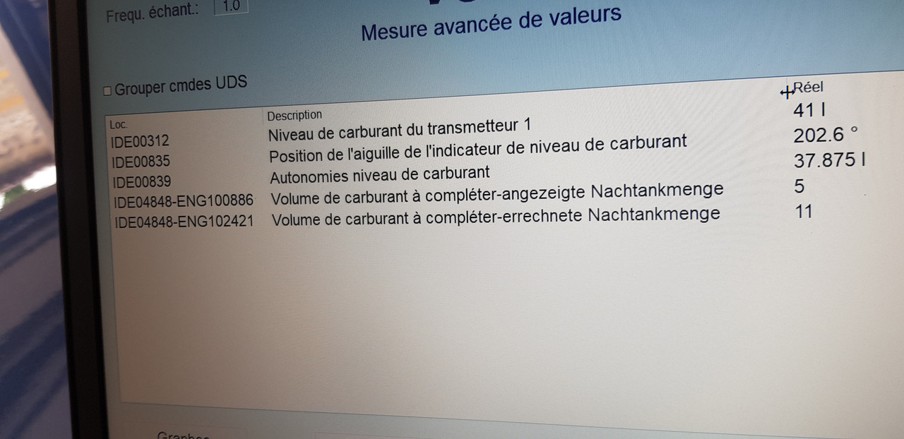

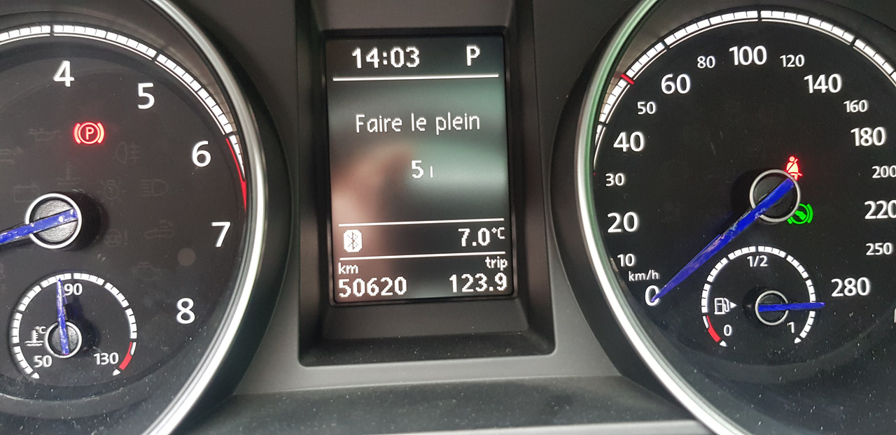

par eyo » 11 mai 2020, 16:26
Salut tout le monde
La bonne nouvelle c'est de pouvoir rouler ET mon indicateur de carburant fonctionne sauf que 5 litres a rajouter ma paraît peu vu la jauge
Messages : 44452 Inscription : 08 mars 2014, 20:32
Contact :
Message
par titi73 » 11 mai 2020, 17:39
Tu n'as pas repositionné l'aiguille correctement
Voiture : scirocco tsi 180@??
Message

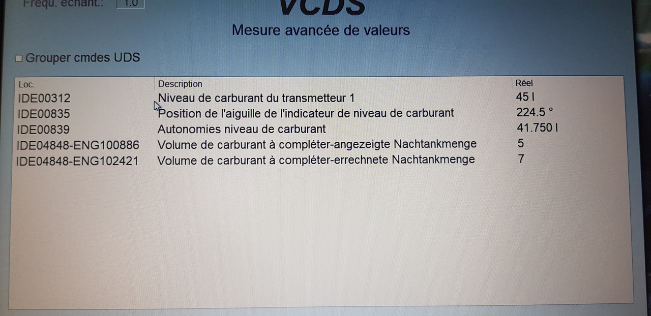

par eyo » 11 mai 2020, 18:09
Si titi, avec le plein l'autre jours elle était bien à fond
je vais la brancher pour voir se que le groupe 17 me dit
mais je pense être entre 40 et 45 litres.
j'ai quand même fait 122km avant que ça ne marque 5L
5 litre pour faire 122km ça serait une bonne conso

Ton aiguille est à environ 270° non ?
Message
par eyo » 11 mai 2020, 18:54
Je me demandais comment le calculer, vu quelle ne fait pas un tour complet,
j'était pas bon à l'école dans ses truc.

par eyo » 12 mai 2020, 18:15
Bon je crois que ça a mis le binzzz cette activation,
j'attaque le deuxième crans sur la jauge, et mon autonomie à baissé de 420 à 410km
se qui veux dire que je peu faire environ 600km avec un plein
mais bien sur,
Voila les valeurs de se soir.
et le pire c'est que je viens de réussir à changer le codage sur non et après sur oui, la du coup j'ai les ---L
comme j'ai pas roulé.
avis au pro du codage
@Florian13

par titi73 » 12 mai 2020, 18:18
Je crois qu'il y a des menus d'apprentissage pour la jauge, tu n'as pas touché à ça ?
Message
par eyo » 12 mai 2020, 19:14
Je ne vois pas de quoi tu parle,
juste fait des activations quand elle coinçait.
