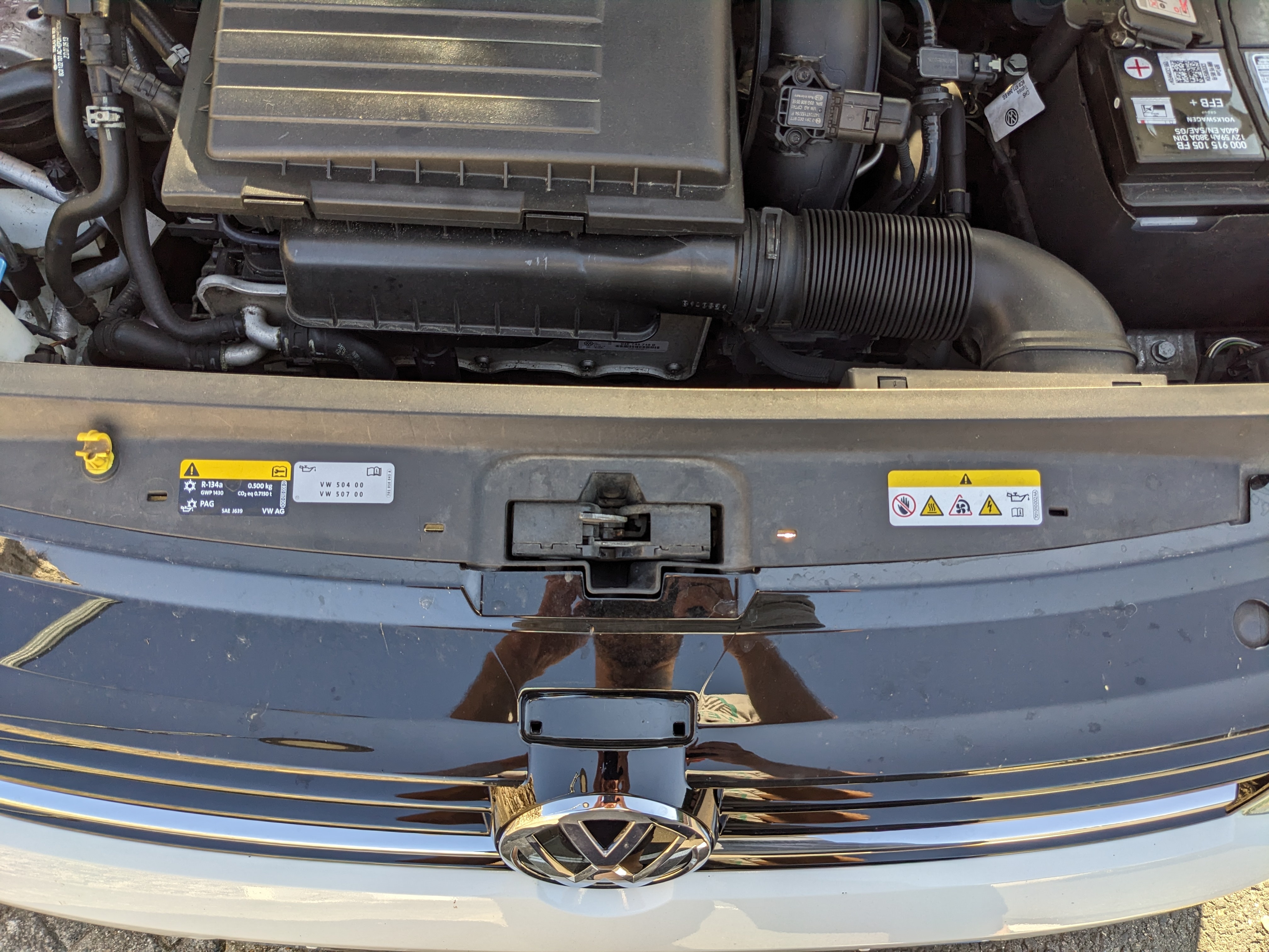

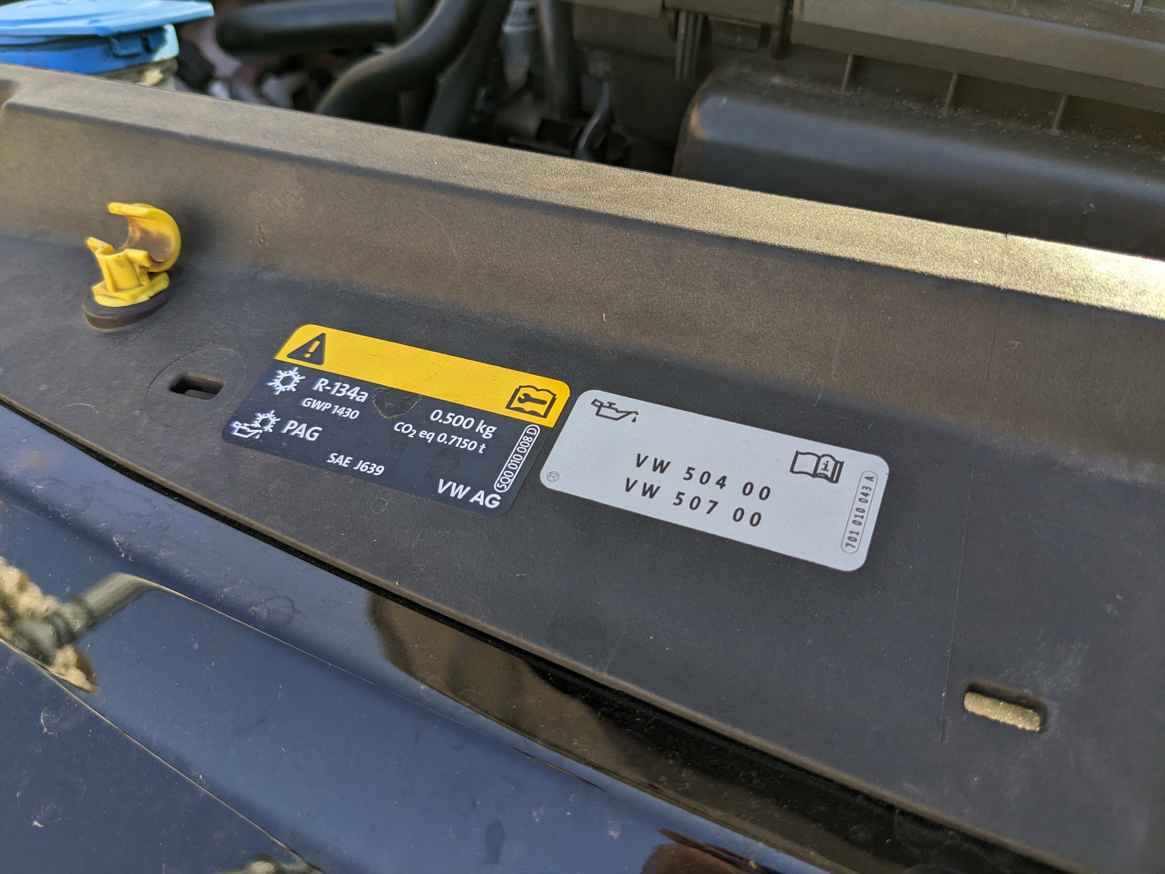

Toujours dans le sujet des huiles, j'ai remis les étiquettes manquantes sur le support de radiateur.
Depuis que j'ai la voiture, ces dernières étaient absentes...étrange
Des petits détails mais qui rendent bien

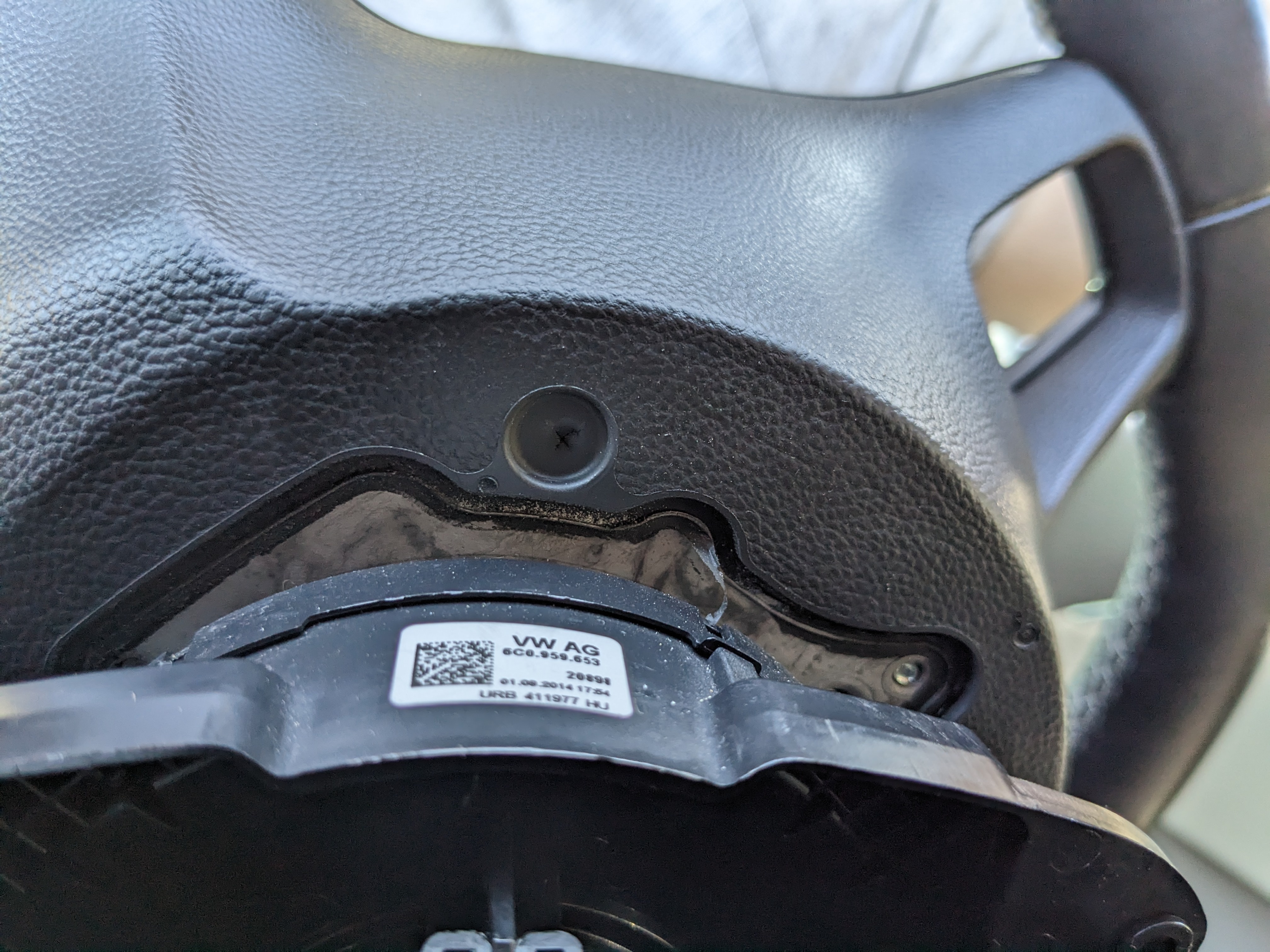

Primo, si vous ne voulez pas devenir plus moche que vous ne l'êtes déjà: débranchez la batterie au moins 10-20min avant l'opération. Histoire d'éviter de vous retrouver la tronche aplatie et le nez cassé à cause de cette petite bombe.
Sur les volants de 6C, il existe deux petits orifices à percer afin d'y insérer un tournevis pour faire levier sur les deux ressorts qui maintiennent l'airbag.
Ca demande beaucoup, beaucoup de force. Mais pour autant faut rien casser
Voici le volant sans airbag
Voici l'objet du démon
Sortez le volant, placez le nouveau en prenant soin de vous aligner avec la marque
Serrage à 30Nm + 90°
Bien sur, je ne suis pas débile, avant de tout remonter, j'ai rebranché la batterie (et prié très fort) pour que ça n'explose pas.
Ô miracle.
Petit test du volant, car même si vendu comme neuf, on ne sait jamais.
L'intégralité des boutons fonctionnent ainsi que le rétroéclairage.
Finissons avec l'airbag. Prendre soin de bien l'aligner et appliquer une légère force pour réenclencher les ressorts de fixation.
Finito.

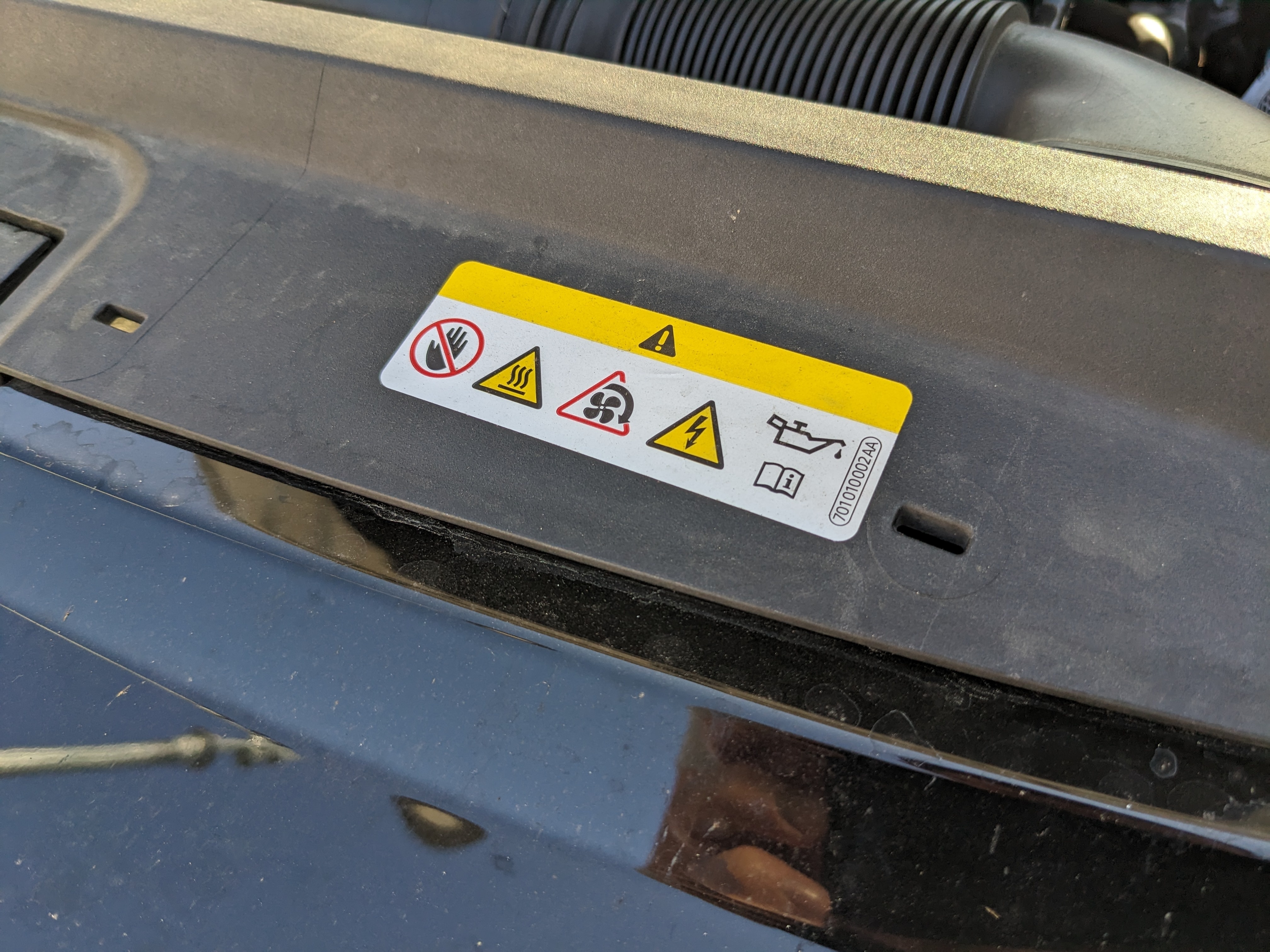

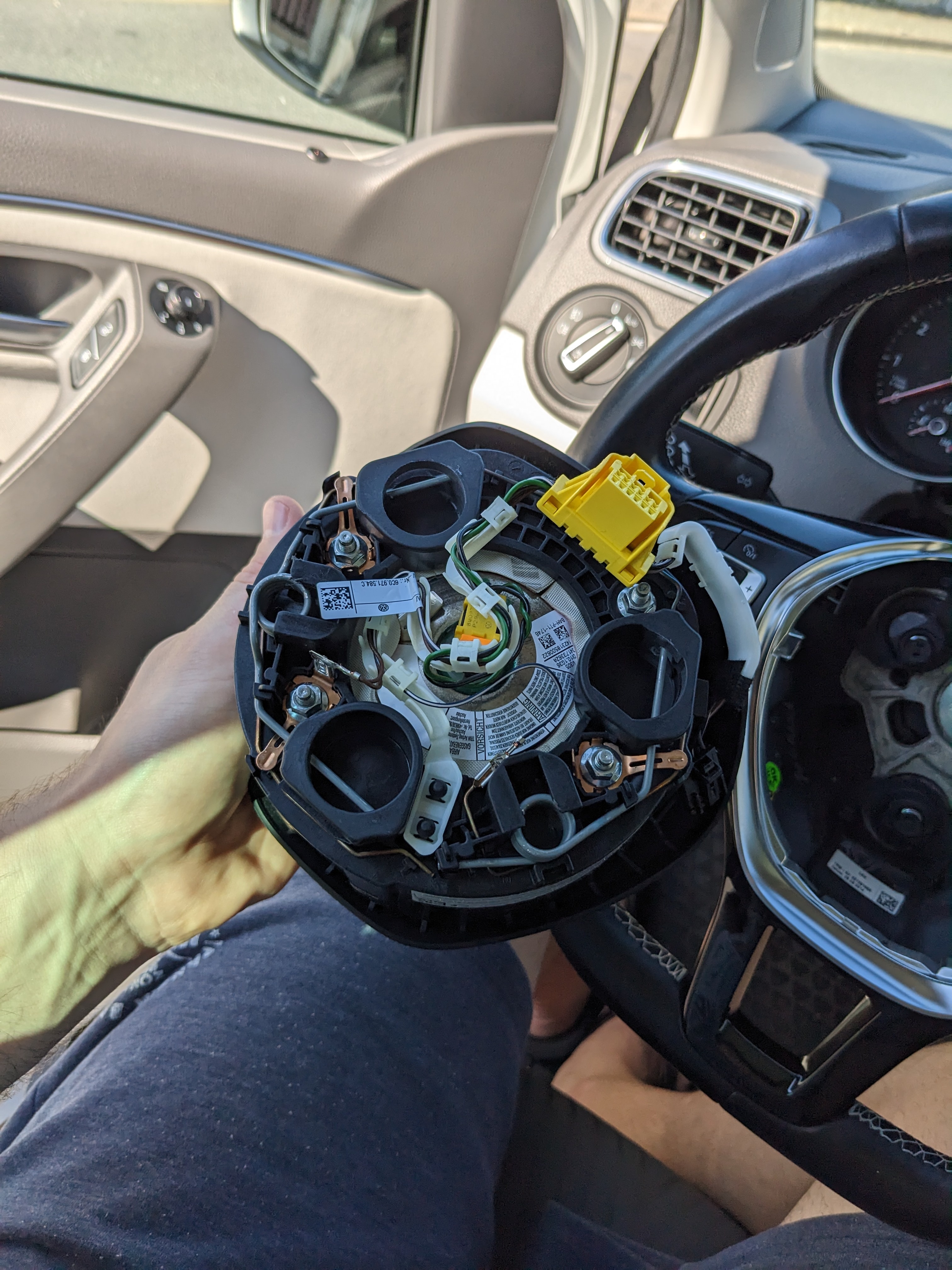

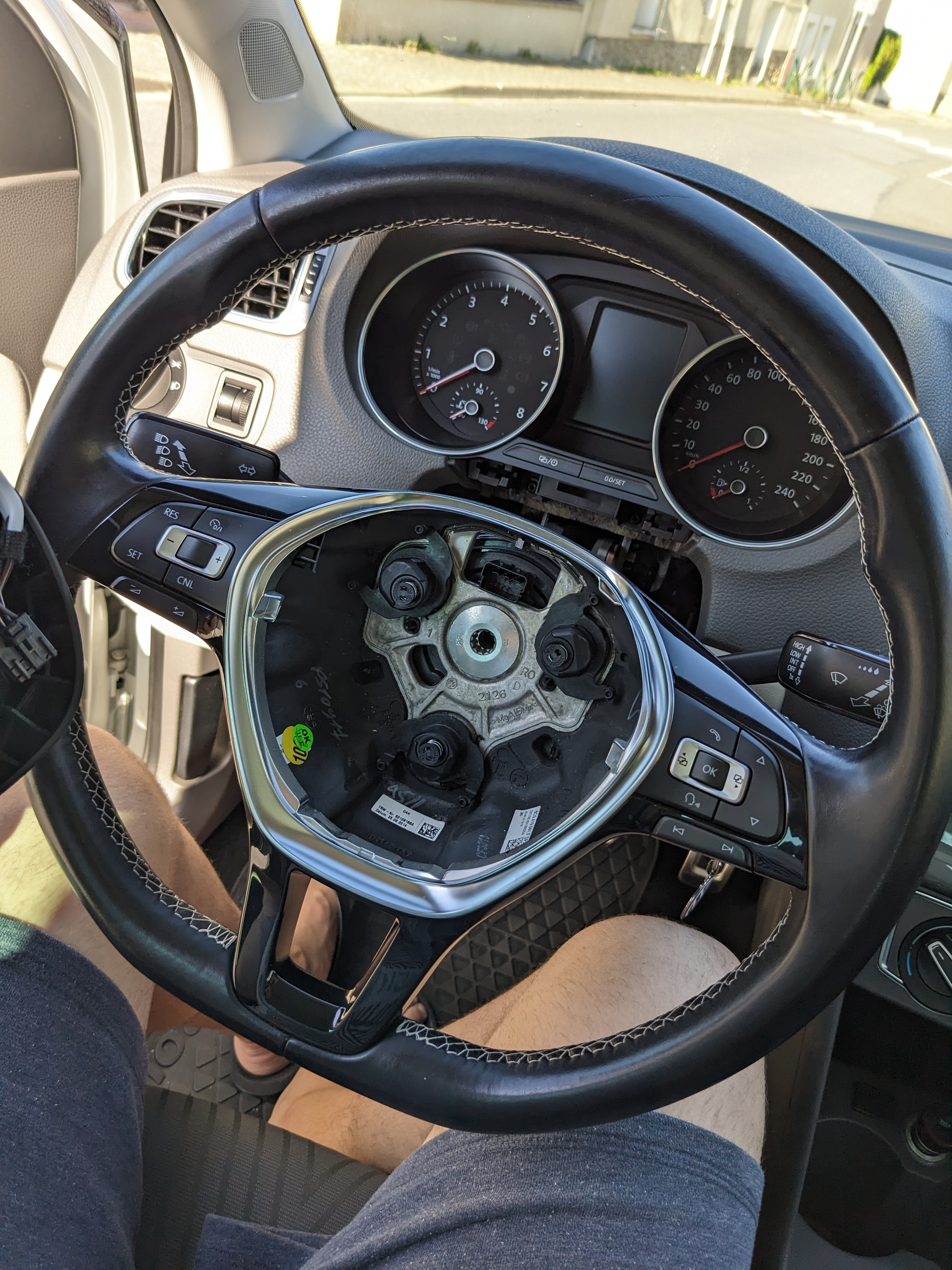

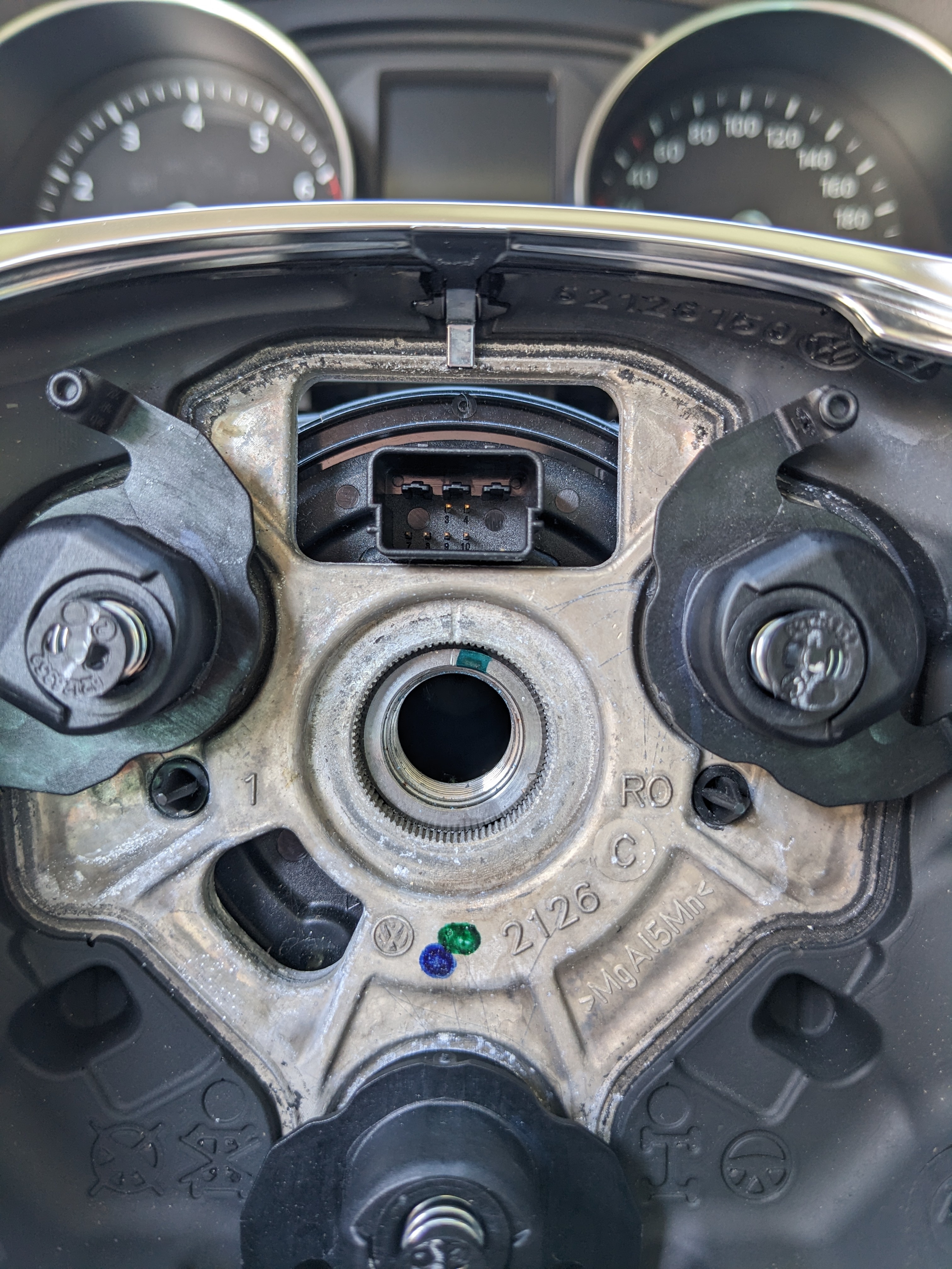

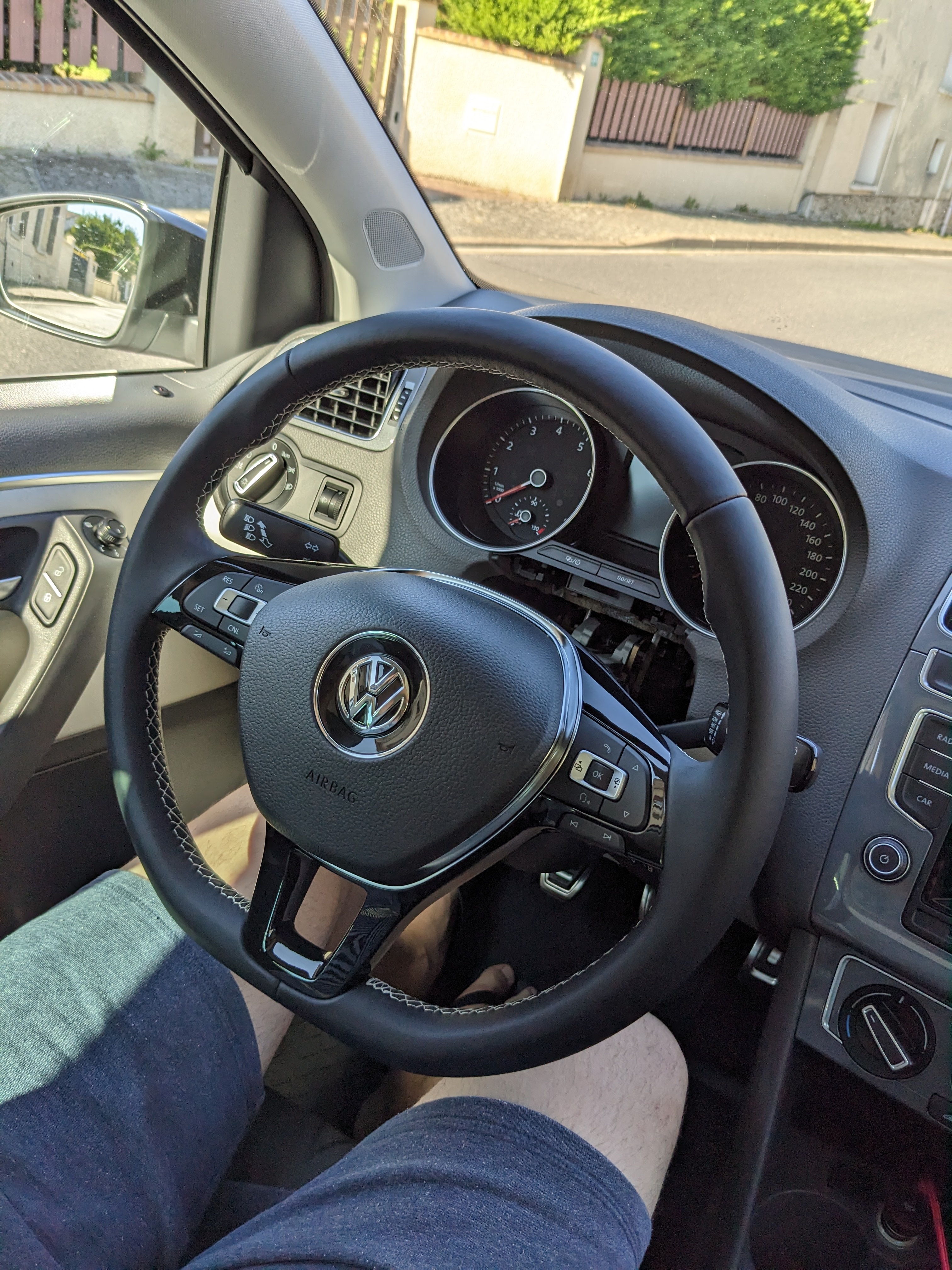

Maitenant, tuto pas piqué des hannetons
Changement de...volant
Il était temps.
Ô miracle.
Finito.

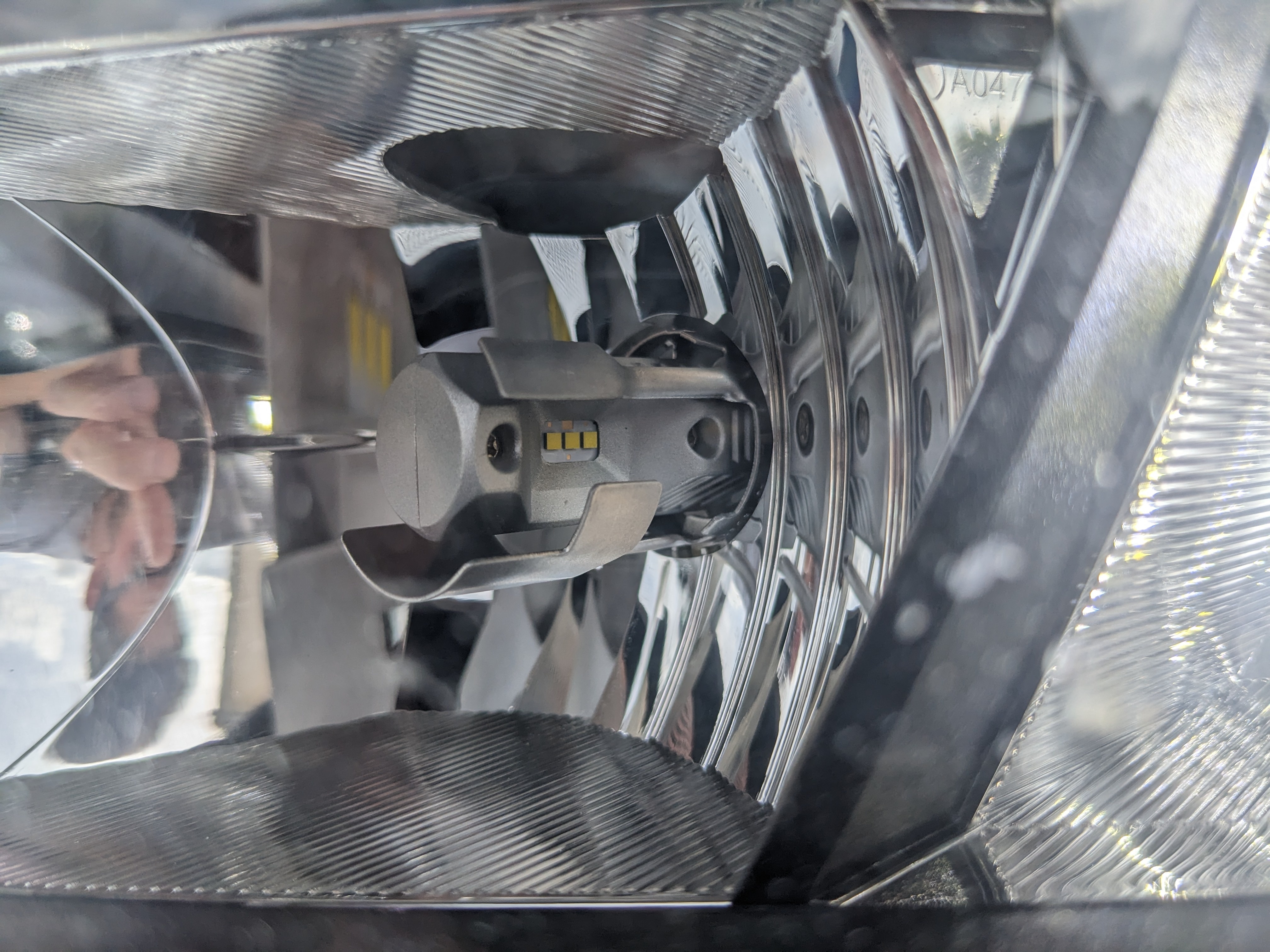

Nouvelles lampes pour ma merguez.
Je passe, normalement sur du full Osram si les essais sont convaincants.
Avec mes Phillips en antibrouillard j'éclaire visiblement trop, trop bien et je me mange moulte appels de phares.
Avec 2000 Kelvins, je peux comprendre. Là je descend à 800-900.
Même chose pour les DLR (Day Light Running) mais là c'est pour une question d'homogénéité. Les Philips actuelles, même si données pour 6000K ont un rendu bleu.
Ce qui fait que ça fait tâche avec les antibrouillard qui? eux, sont bien blancs.
- eyo
- Messages : 7202

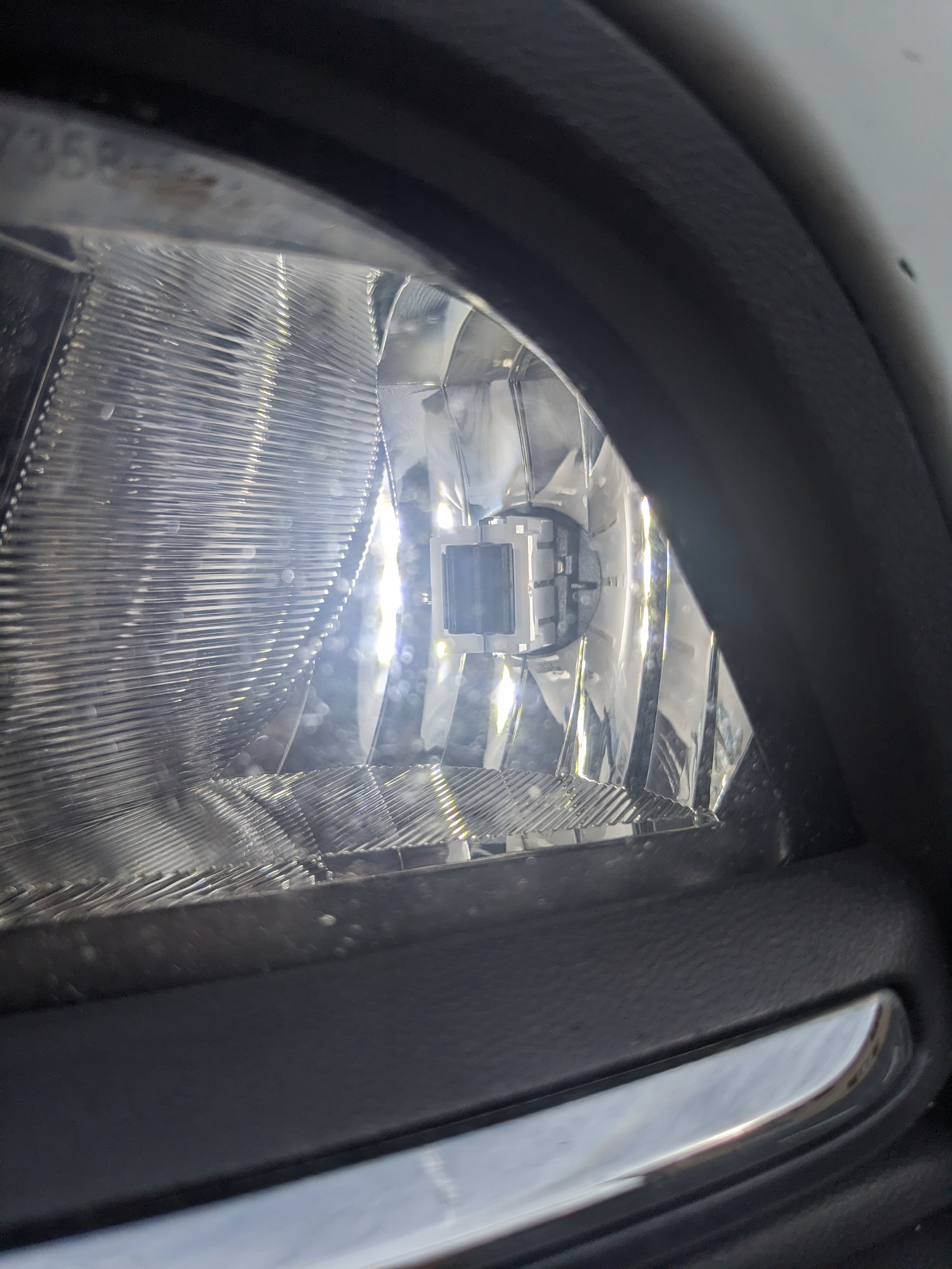

J'ai monté sans problème les Osram en antibrouillard, pour les DLR, je me suis trompé de type de culot...la doc VW est foireuse.
Il est indiqué P21W, il s'agit en réalité de W21W....
Les antibrouillards de Osram sont beaucoup, beaucoup moins puissants. Ca fait un choque car les Phillips éclairaient fort devant et sur les côté.
Les Osram se concentrent plus sur le côté mais avec une intensité plus faible.
Néanmoins, avec les Philips, je n'avais pas cette "homogénéité", je m'explique:
-Phillips: on pouvait clairement voir la démarcation des flux lumineux entre les feux de croisement et les antibrouillards.
-Osram: une continuité du flux se fait voir. L'impression d'avoir un seul et même projecteur qui éclaire devant soit et sur les côtés (avec les antibrouillards).
Les Philips sont données pour 1800 lumens, les Osram 700 mais certains parlent de 1200 lumens.
Conclusion, je reste un peu sur ma fin, même si enfin, la colorimétrie est enfin homogène en terme de rendu.

Après 2 jours et 20 euros de perdu, voici les nouvelles LED:
-Les antibrouillards:
-Les DRL:
Bien que techniquement elles sont moins puissante en terme de lumen, leur architecture est intéressante.
Les LED sont tournées vers l'arrière pour utiliser les réflecteurs qui se situent derrière.
Moins de lumens, mais ça éclaire plus fort.
En comparaison, les Philipps éclairaient sur le côté, presque dans le vide.
-Les DRL:
