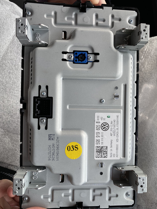

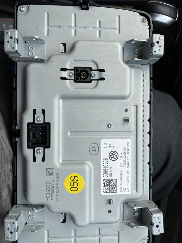

Bonjour à tous je vient de recevoir mon dm3 et j’ai comme un problème de connexion :scratch:
Voici mon branchement d’origine et voici celui que j’ai reçu aujourd’hui
Il y’a une prise grise et la rose je peut la brancher nul par ...

Même problème pour connecter l’écran la prise bleu ne va pas sur la noir mon câblage n’est pas bon ?
Messages : 44475
Ah cool tu l'as reçu.
Il y aurait apparemment des ergots à limer, @Golf24Carat en avait parlé, il te le précisera.

Ah oui l’ergo bleu ? Car il y’en a un qui me gêne pour l’écran et le rose sur la centrale je peut le brancher sur le gris ? :scratch:
Messages : 44475
pour les ergots : An0m4lly @ Retrofit Discover Media
Pour le reste je ne sais pas, attends une info sûr c'est mieux.

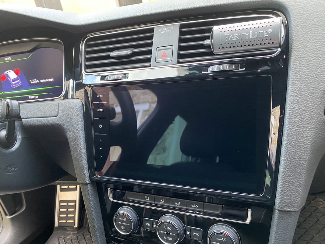

J’ai effectivement limer les bords des prises bleu et rose et tout fonctionne j’ai normalement récupérer toute mais options j’ai fait mais dernier réglage je peaufinerez demain à tête reposée car je trouve un peut galère à remettre l’entourage noir a clipper sur le bas ..
:coucou: @Totoff78
Exactement comme l’a dit @titi73 c’était les petits ergots en plastique qu’il fallait limer ou couper avec un cutter sur le câble. ;)

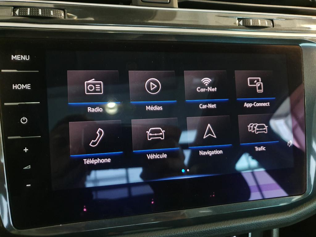

C'est 2 choses différente.
App-Connect= Apple CarPlay / Google AndroidAuto / MirrorLink
Car-Net est un service payant nécessitant un abonnement :
https://www.portal.volkswagen-we.com/portal/fr_FR/
Tu peux le voir sur cette image 3eme icone Car-Net et 4eme icone App-Connect
https://i.postimg.cc/y8Ty9JFK/Discover- ... Tiguan.jpg
