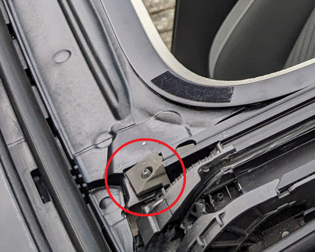

J'ai redémonté une partie du ciel de toit afin de de le réajuster car pour moi, mes mesures sont bonnes #mauvaisefoi :Rouge:
Plus sérieusement, j'ai probablement merdé quelque part. Mais j'ai joué safe en faisant une encoche plus étroite (2cm contre 2.2cm de base). Donc si nécessaire, avec une lime je viendrai gratter un peu de matière.
Au final j'ai noté que le fait d'avoir mis cette feutrine autour du faisceau avait considérablement augmenté le diamètre de ce dernier. Hors la surépaisseur crée par ma faute, empêchait le ciel de toit de parfaitement épouser la tôle.
En jouant aussi avec le cadre clipsé entre le ciel de toit et le cadre du toit ouvrant, j'ai réussi à gratter 1mm voir plus.
Donc je suis presque aligné correctement. Le reste est du au "mauvais" centrage du parebrise. En effet, à l'intérieur de la voiture, la bande noir(par rapport aux montants) est plus épaisse à gauche que à droite (1-2mm).
Hors mon trou est justement trop à gauche. J'en toucherai un mot lors du prochain changement de parebrise: néanmoins, je pense que maintenant mon cache est potentiellement montable.

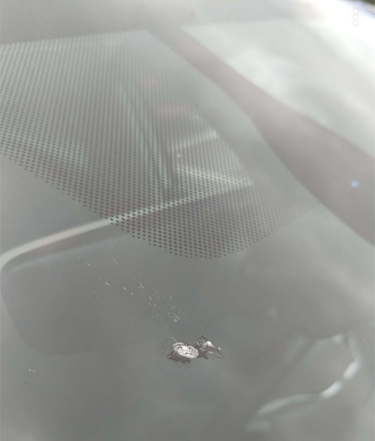

Pare brise sûrement remplacé, peut-être pas par un pro :(
Le_Combattant
Messages : 1034
Message par Le_Combattant »
Oooooh que si… Concession Volkswagen à Hazebrouck :scratch:
Je m'en souviens très bien car j'étais en étude à cette époque (2020).
Ils ont bossé comme des porc, le mastic est à certains endroit visible entre le jour du verre et le montant à l'extérieur.
La photo de l'impact:
Double ! J'étais seul sur une route de campagne, personne devant moi.
C'est en croisant une voiture en face que j'entends un gros bruit style balle de fusil qui touche du métal. Mon pote à côté de moi à eux le reflexe de se baisser.

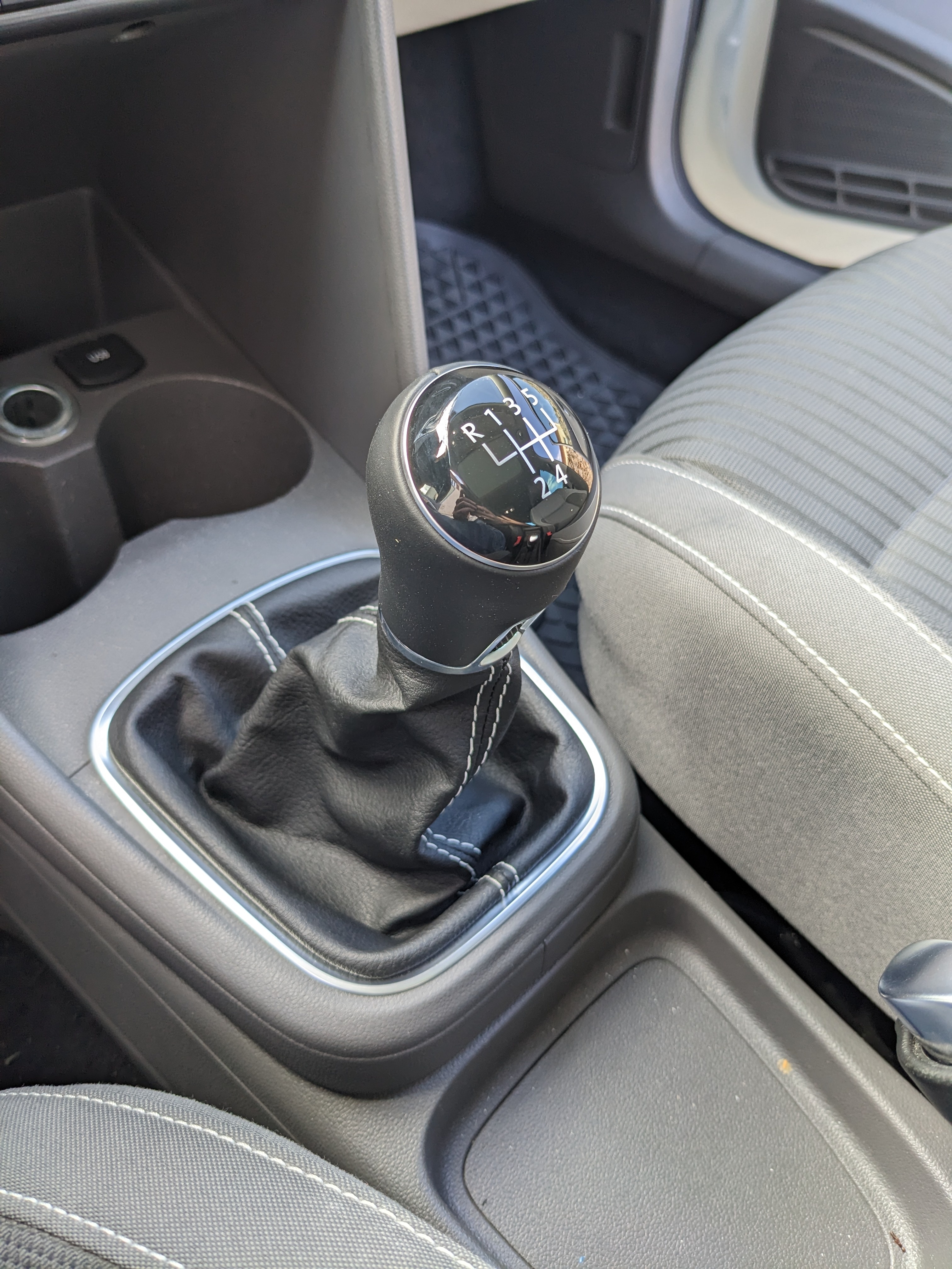

Pommeau de vitesse tout beau, tout neuf :jaime:
Le cuir est tellement neuf que la prise en main est radicalement différente.

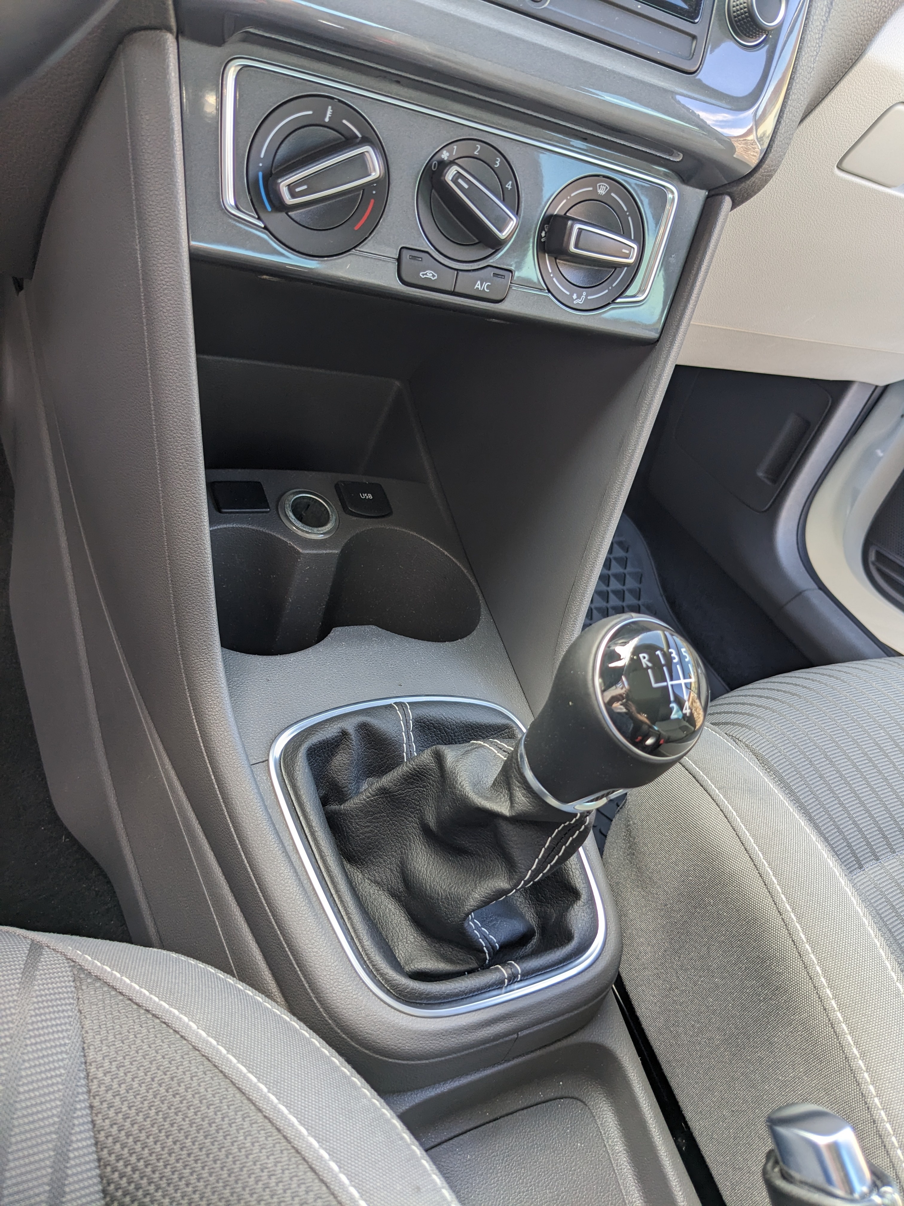

Le rendu avec la console centrale supérieure neuve:
La Polo reprend un petit coup de jeune, l'intérieur est quasiment remonté.

Nickel tout ça,c’est vraiment du cuir :?:
Le_Combattant
Messages : 1034
Affirmatif.
Trois couches de lait nourrissant plus un scellant afin d'éviter l'usure et les décolorations. Le volant a subit le même traitement

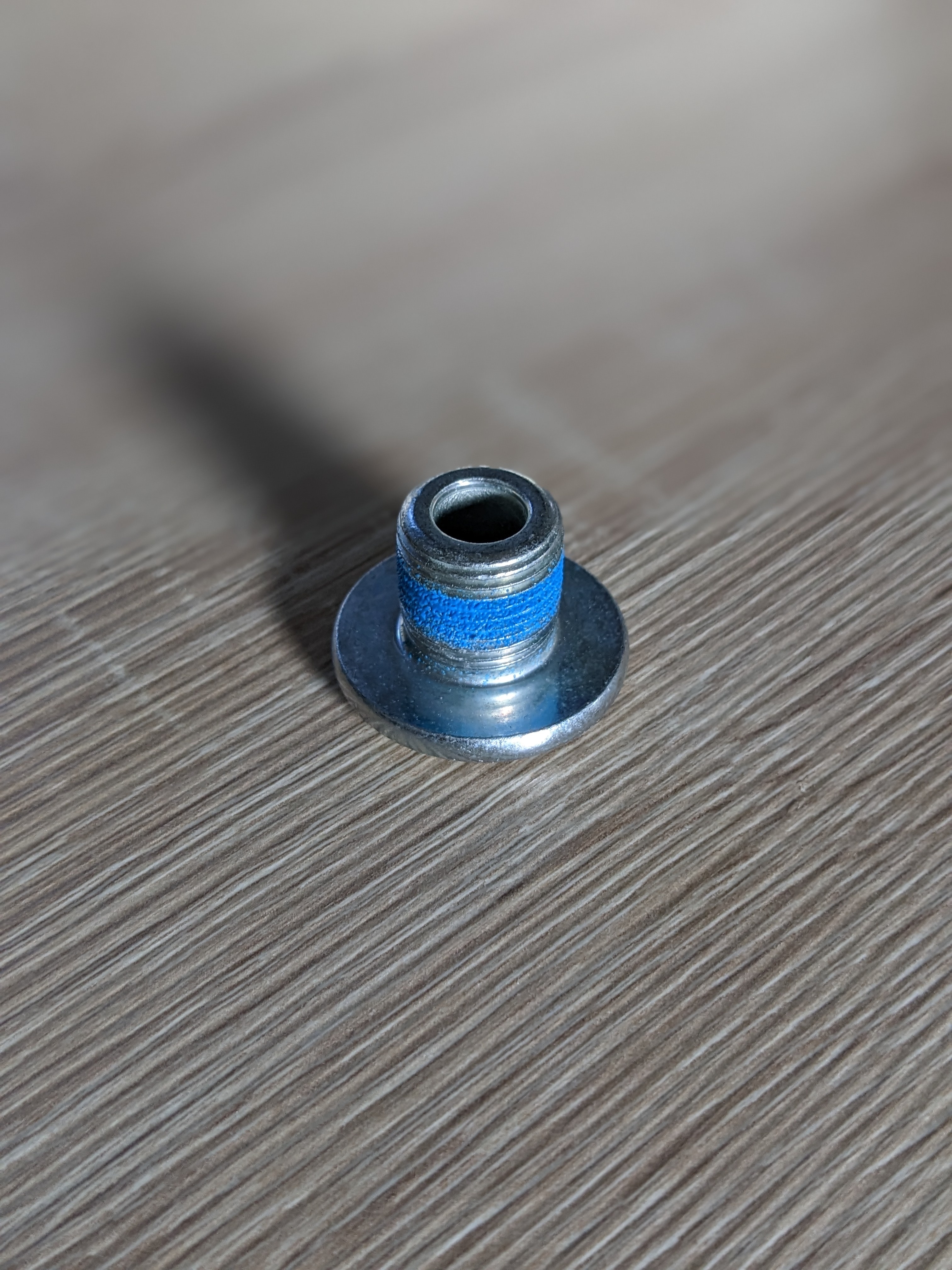

EDIT: par rapport à ma vis qui à foiré (oui, ça m'énerve :evil: ) comment je peux savoir si il s'agit du filetage de la vis (autrement je suis bon, j'en ai d'autres en stock) ou bien le taraudage ?
Pas de moyen autre que celui de tout redémonter je suppose ?
La dite vis en question:
Vous noterez la finesse de la tôle dans laquelle elle vient se prendre...
Si je me trompe pas la vis du volant peu être monté/démonté deux fois.

Dans la documentation il est précisé "A changer a chaque démontage".
Donc je ne vais prendre aucun risque

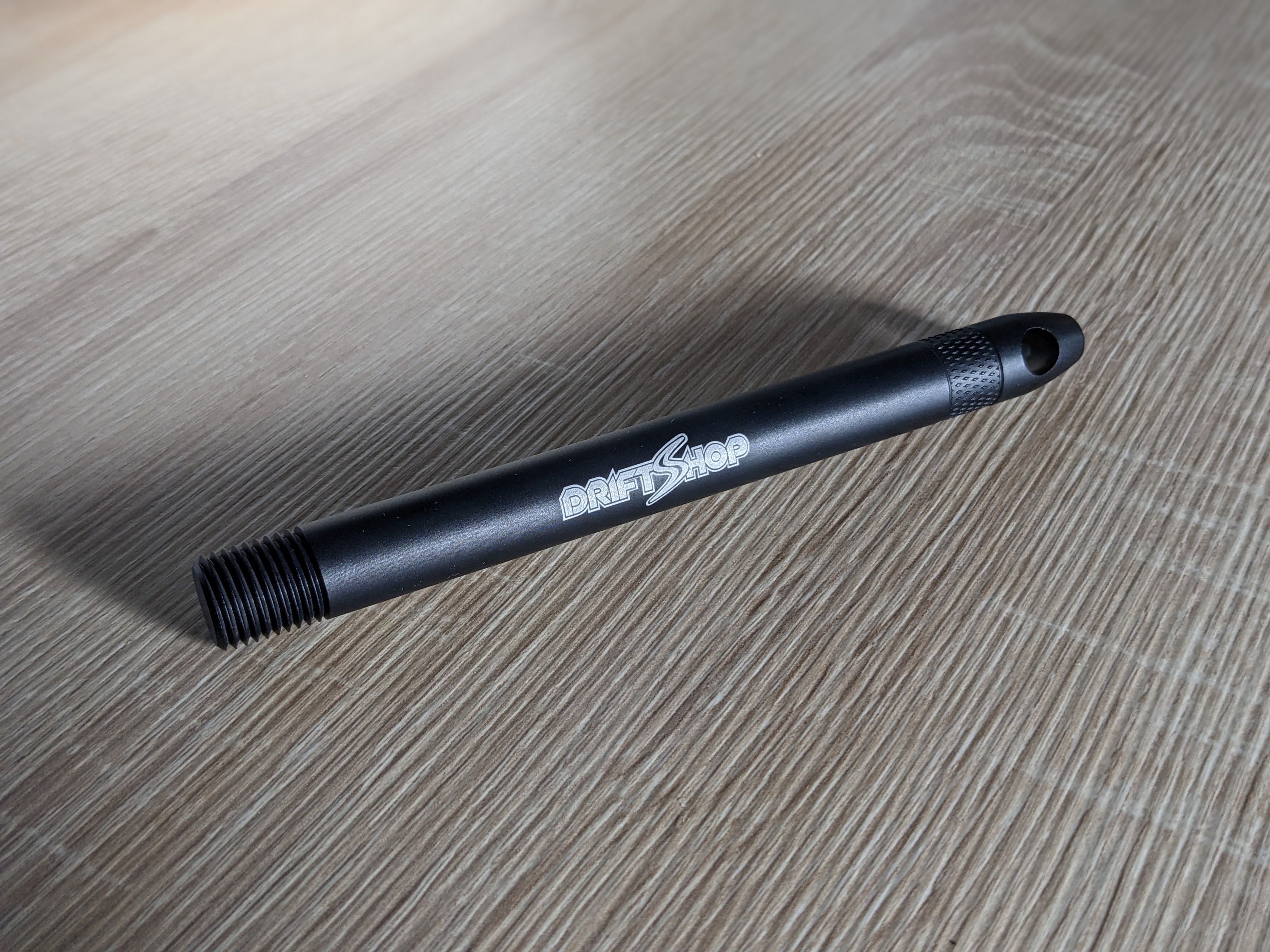

Petite réception du jour:
La vis pour le volant est balèze :tongue:
Et en prime, un guide pour le montage, démontage des roues.
J'ai payé ça 15 balles chez....vous devinerez la marque :Rouge:
